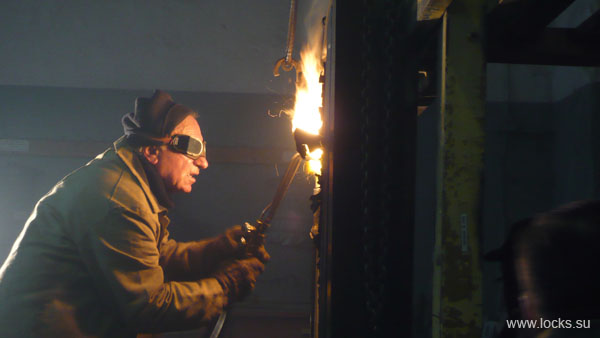

    Я когда просмотрел все фотки как пытались открыть двери НЕМАН Н15 в течении 7 часов и увидел одно фото, где тестер со зверским закопченым лицом пытается прожечь дверь газовым резаком, сразу пришел на ум рекламный слоган

    А фотка хорошая.

    Слоган просто "супер", плохо одно, напоминает стиральную гадость. Слава богу, что ГОСТ не требует особых кормушек в решетках. Любой, кто пользовался депозитариями видел решетки в "связке" с дверями, имеющими 3-й класс защиты от взлома. Фото действительно классное.

    А фотка хорошая.
    да фото ничего-но мужик на фото не режет металл а толко нагревает-ето видно по пламени резака.так он будет очень долго прожигать

    А там конструкция такая, что напрямую резать нельзя, нету за листом пустоты, на это и расчет.
