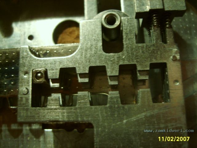

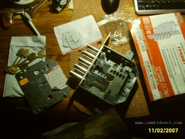

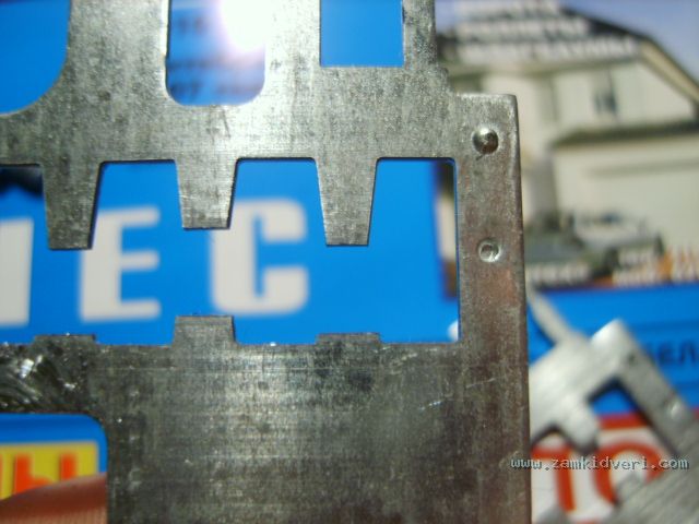

    В рамках изучения качества замочной продукции, широко представленной на рынках Беларуси был приобретён замок Эльбор -Гранит, артикул 1.06.02, и согласно слогану на коробке можно быть спокойным за свою безопасность...за сумму менее 19 долларов при пересчёте с рублей ..

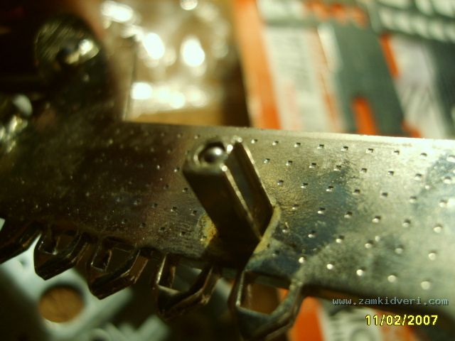

    фото внутренностей прилагаются.Детали замка покрыты защитным покрытием. ЗАМОК НЕ СОДЕРЖИТ СМАЗКИ. Надо сказать, что в данном замке присутствует защита от свёртыша в виде ослабленных приводных зубцов на засове.. что уже несравненно лучше по сравнению со старыми моделями в конце 90-х годов. при беглом взгляде на само изделие (фото прилагаются) сразу можно отметить на прежнее крепление самих ригелей к засову.. как в старые добрые времена...

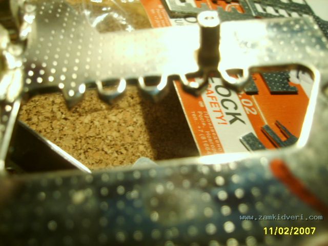

    Ну да ладно.. лезем дальше.. пружины .. просто поражают своей крайней слабостью... это явилось великим шагом производителя на встречу немощным пользователям.

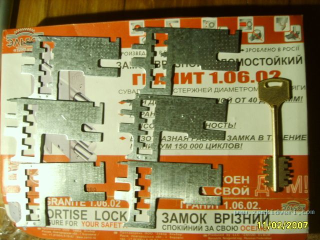

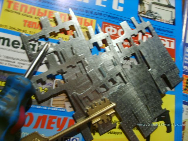

    Сами сувальды по своей компановке поражают своей крайней аскетичностью.. видимо производитель сэкономил немало металла..

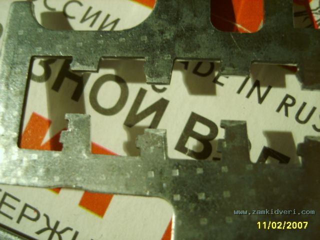

    В данном замке присутствует ТОЛЬКО ОДНА СУВАЛЬДА С ЛОЖНЫМИ ПАЗАМИ, конечно она задержит на некоторое время..может быть.. но неопытного

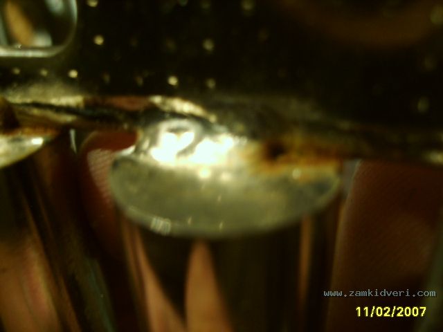

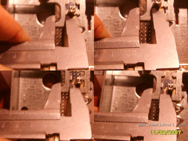

    а теперь - самое главное зазоры между стойкой и кодовым окном 1 мм, а при попадании её в ложный паз - 0,5 мм .. что является отличным подспорьем злоумышленнику...
    в данном случае наблюдается осознанное уменьшение манипуляционной стойкости замка.
    ничего личного, это всё как есть.. фото прилагается,
    понятно, что это один из замков.. и комплектация сувальда ми с ложными пазами может быть различной.

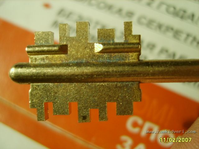

    про симметрию ключа и так всё понятно.. по старому...... откуда только взялись полтора миллиона комбинаций кода замка..

    С уважением к читающим

    Да вообще .. данный замок при данной величине ложных пазов .. просто подарок..НО НЕ ДЛЯ ПОКУПАТЕЛЯ
    Да и вообще .. классические крючки рулят.. по старому.. даже легче, чем на старых замках со скруглённой стойкой..

    самое интересное, что когда в тиски сразу сунул замок, в процессе перебора сувальд.. был дико удивлён найдя ТОЛЬКО одну с ложными пазоми.. но они сразу определились..млин..недоработка конструкторов, думаю просто Уважаемые не имеют представления о процессах взлома замка отмычка ми.. если..
    хоть Локспикерам отечественным на экспертизу свои изделия рассылали в частном порядке..перед выпуском в серию.. правильнее было бы.. .. нормальную идею можно ТАК опошлить..

    Указанный замочек открывается наборным ключём лениво за 10-12 минут не спеша.. с перерывами на чай..(на этой неделе мучил замочек, даже если сувальды местами поменять , всё равно такой результат) слабый замок.. и ложные пазы фиктивные.. .. это если таким инструментом медленным пользоваться, чтоб штифты не выпадали.. в общем, без особых проблем, форма сувальд помогает... да и пружины мягкие .. ну и ещё.. конфигурация сувальд сама..
    Постараюсь видео отснять, в прочем, и тоже по крючкам.. результат не более 2-3 минуты один полуоборот.. т.о. 10- 15 минут в реале, правда, вот инструментик один нужный скрутил недавно..млин.. увлёкся, на третьем полуобороте, прежние крючки скрутил млин.... но ничего, как получится, разживусь загатовочкой полезной..тогда и видео по крючкам....

    Честно говоря, сейчас времені мало свободного, крючки любимые дней 10 как не брал.. волокиты бумажной навалило.. от компа не отхожу.. да и ещё.. кое чего .., НО недавно Эльбор один гранит модифицировал человеку, нарезал пазы ложные гравёром, ну и ключ монтажный, как положено, штангенциркулем замерял, тютелька в тютельку.. вот.. дак вот.. обратил внимание на то, что попадаются замки ТОЛЬКО С ОДНОЙ СУВАЛЬДОЙ, КОТОРАЯ ИМЕЕТ ЛОЖНЫЕ ПАЗЫ..и !!! часто сами выступы возле кодового лабиринта просто сколоты (на фото видно) штампом.. да и сувальда эта.. расположена всегда в одном месте..
    на первом фото отвёртка указывает на сувальду с ложными пазами
    а по поводу отмычек.. согласен.. сувальды благодаря этой трапеции и так мастерски сделанной !! увеличили от души.. сувальды просто "шёлкают" попадая в лабиринт.. вместе со слабыми пружинами снижая манипуляционную стойкость замка. (идейки есть по иллюстрации сего процесса, как время появится.. )
    По поводу проворота ключа в замке, реализуя монтажный ключ, обратил внимание, что!! при нарезании хотя бы одного - двух секретов, близким к коду следующего оборота КЛЮЧ ПРОВОРАЧИВАЕТСЯ..на один полуоборот и клинит замок (экспериментировал немного ) благодаря зазору в пазу в 1 мм и трапеции на выступах лабиринта.... слабых пружинах .. сувальды просто идут по стойке..прыгают ... обходят её.. вот такие дела..САМ БЫ НЕ ПОВЕРИЛ, ЕСЛИ БЫ НЕ УВИДЕЛ.. только вот тогда фотик не брал.. жалко, что не отснял материал.. и ЭТО РЕАЛЬНО ПРИ НОВОМ НЕИЗНОШЕННОМ О ГРЕБЁНКУ засова КЛЮЧЕ.. сам удивился.. очень.. т.е. если ключ будет повреждён чем либо.. либо бородка изношена - проворот неизбежен..

    Тут фрагмент видео того, каким образом ведут себя сувальды ..формы как сильно выраженная трапеция.. (в случае чего, этот фрагмент в ЛОКСПИКЕР переместить можно, правда, думается, что тут никакой крамолы нет.. только пришлось сегодня с распиловкой дыры в крышке замка, чтоб аккуратно, немного заморочиться), но это наглядная иллюстрация.. трындец полный.. http://slil.ru/25137453 ..
