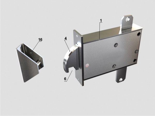

    запирающий механизм Неман , вещь полезная, она именно дополняет замок и увеличивает его срок службы. а именно, - замок выполняет функцию блокиратора и не больше, а механизм Неман выполняет запирающую функцию, попутно в двери меньше слабых мест
    http://www.neman04.ru/?z9
    Девиатор ДН-1
    Девиаторы ДН-1(1) устанавливаются в верхнем и (или) нижнем углах замочной вертикали дверного полотна и предназначены для повышения защищенности двери от взлома методом «отжима» полотна или «отгиба» его углов.
    Установка девиатора производится на шасси (2) с дополнительным торцевым креплением через Z-образный профиль каркаса полотна винтами М5 к планке девиатора (3). При запирании управляющего замка из корпуса девиатора выдвигается ригель (4), имеющий на торце паз (6), входящий в зацепление с кронштейном (5), установленном в ригельном пазу дверной коробки. Кронштейн (5) крепится винтами М6 и имеет возможность перемещаться в вертикальной и горизонтальной плоскостях (при незатянутом состоянии винтов), что обеспечивает регулировку зацепления.
    Девиатор ДН-1 имеет такие же габаритные размеры, как и девиатор MOTTURA или FUARO. Площадь поперечного сечения ригеля девиатора в зазоре между коробкой и полотном составляет 600 мм2, что на 100 мм2 больше площади поперечного сечения двух ригелей диаметром 18 мм девиатора MOTTURA или FUARO.
    Девиатор ДН-1 устанавливается в дверные блоки моделей Н-10, Н-10М, К-10, К-10.8, Н-10В и К-10В

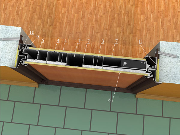

    Вот решение классное
    Модель Н-10M1
    Полотно (1) состоит из защитных панелей (2) (далее сайдинги), которые изготовлены из стали 08ПС толщиной 2 мм. Во всех сайдингах по всей вертикали расположены защитные вставки (3) из ЦСП толщиной 10 мм, подкрепленные опорными листами (4) из стали 08ПС толщиной 1мм. Внутренний зашивочный лист (5) полотна изготовлен из стали 08ПС толщиной 2 мм. Внутри полотна, между опорным листом и внутренним зашивочным листом, расположены дополнительные П-образные ребра жесткости (6) из 2-х мм стали 08ПС. Все полости в полотне заполнены минеральной ватой. На полотно двери устанавливаются декоративные панели (7 и 8) из МДФ толщиной 8 мм, причем наружная панель (8) приклеивается к каркасу полотна эпоксидным клеем. Все металлические детали полотна соединены между собой полуавтоматической сваркой в среде защитного газа. С петлевой стороны на полотне имеется выступ (9), который при закрывании двери входит в паз (10) в дверной коробке, при этом образуя противовзломный лабиринт.
    Коробка (11) двери состоит из деталей, изготовленных из стали 08ПС толщиной 2 мм. Детали соединены между собой контактной сваркой и полуавтоматической сваркой в среде защитного газа. Замковая стойка, как и петлевая стойка, имеет паз (15). С петлевой стороны – для захода выступа на полотне, с замковой стороны – для захода ригелей запорных механизмов. Для регулировки прихлопа в пазу замковой стойки установлена регулировочная планка (14) из нержавеющей стали. Также в замковой стойке расположена полоса (13) толщиной 4 мм. из нержавеющей стали, служащей дополнительной защитой ригелей замков и ребром жесткости, исключающим отжим дверной коробки.
    Система запирания включает в себя верхний замок KERBEROS -111/21/308, установленный в отсек, и блокируемый запирающий механизм «НЕМАН» (16), используемый в качестве защелки. Установлены вертикальные привода, подключенные к верхнему замку. Над верхним замком установлен девиатор MOTTURA , работающий от замка KERBEROS -111/21/308. Замки защищены бронепластинами.
    К дверному полотну по периметру приклеен непрерывный контур уплотнителя (17).
    Модель Н-10М.1 выпускается только наружного открывания, в одностворчатом исполнении.
    В базовом варианте дверь окрашена порошковой полимерной краской и укомплектована: осевыми петлями «НЕМАН», задвижкой, уплотнительным элементом по периметру полотна с наружной стороны, а также одной планкой для регулировки полотна.
    Масса двери Н-10М.1 с установочными размерами 2100х950, укомплектованной вышеперечисленными замками, с установленными двумя кашированными панелями толщиной 8 мм - 200±5 кг.
