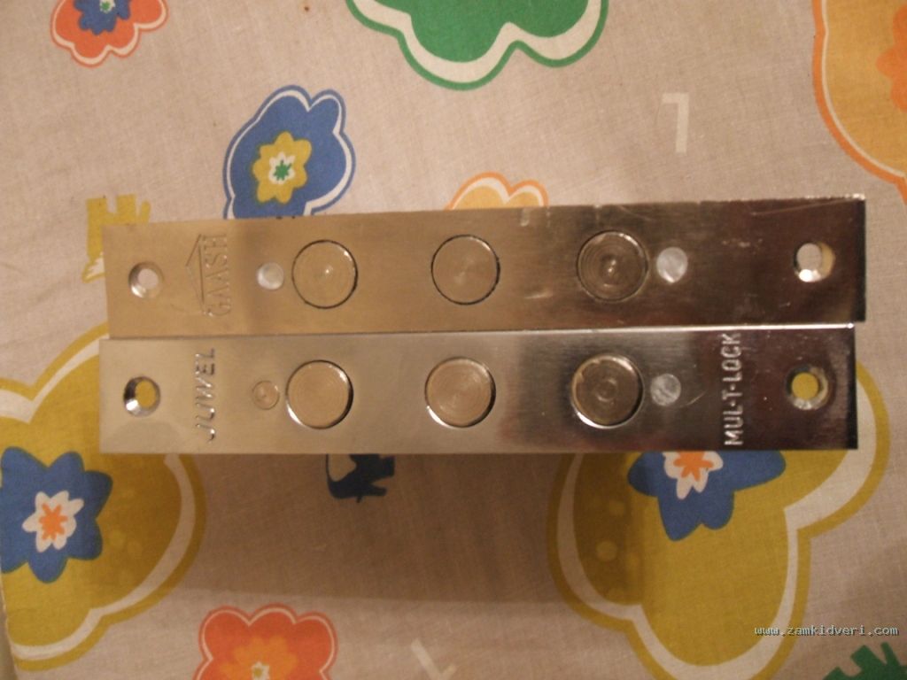

    угадаите чем отличаются ети два замка?ответ с фото дам потом.

    Если друг от друга то нечем, оба полное Г.. сувальды на две стойки вешать, корпус вместо крышки делать кривым, ригеля вытаскивать на лицевую планку, которая сама крепится кое как... да еще и стойка хвостовика круглая и направляющей является опять корпус замка и нечем не прикрытая...
    Непонятно зачем только зуючики там на сувальда х... орнамент типа?
    Халява там у вас для воров, полная халява...
    И ведь сувальд наворотили кучу..не ясно зачем.
    Там всё, должно двигаться вверх, вниз, в стороны и даже вперед назад...сборная солянка.
    Догадались: ты первый открыл за пять секунд, а второй всего за две.
    Один, делает Мультилок в Китае, а второй делают китайцы в мультилоке?

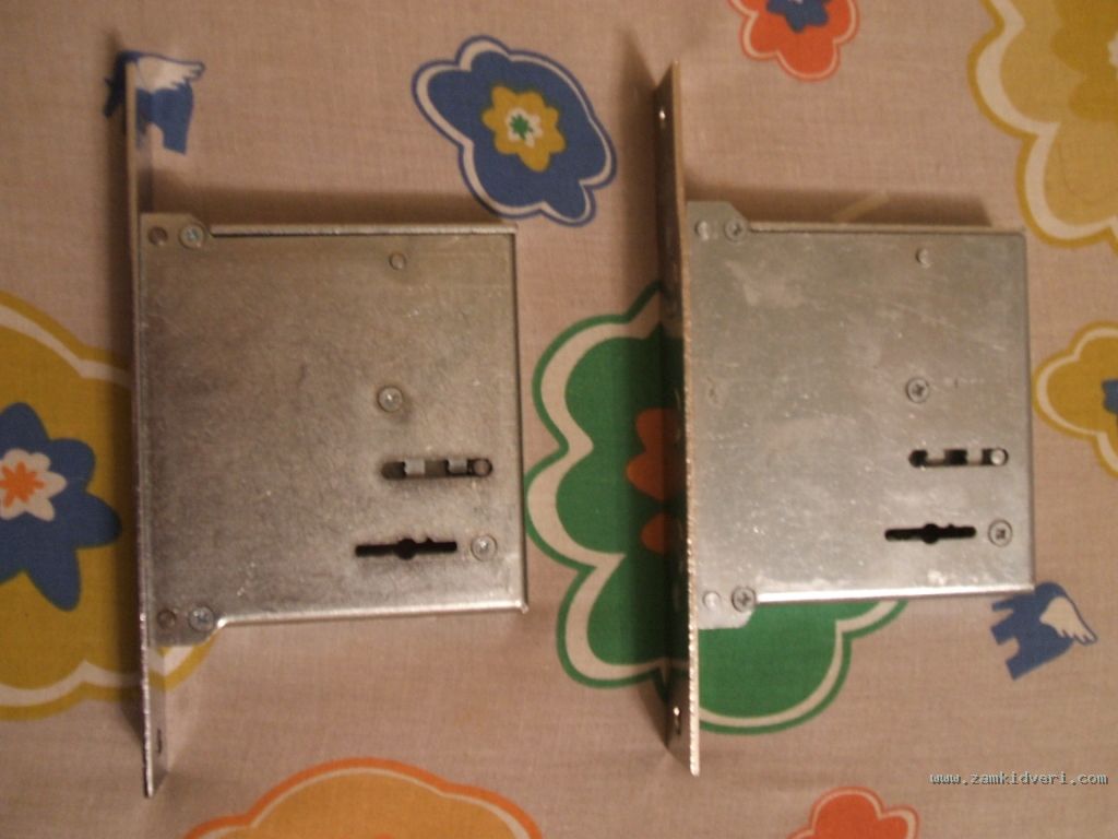

    Винтики разные, которыми крышка к корпусу крепится? Слева длинные, справа - непристойно короткие?
    А поскольку крепеж предусмотрен только за отделяемую лицевую планку - можно несколькими ударами молотка по стержню, вставленному в замочную скважину, выбить эти коротыши и разобрать замок?

    Имитация ложных пазов имеется.. какие там параметры, интересно..
    обратить внимание можно и на зубца гребёнки засова, свёртыш тут как всегда пляшет..
    хотя при таком конструктиве корпуса, отжим только в путь..
    Прямо как в игре: найдите 5 отличий...
    Вроде бы покрытие комплектующих замка ,в том числе и сувальд, разное. А также торцевая планка у одного замка приварена, а у другого крепится винтами....
    А мне показалось, что ее крепление одинаково... может не увидел чего?
    С уважением, Пётр

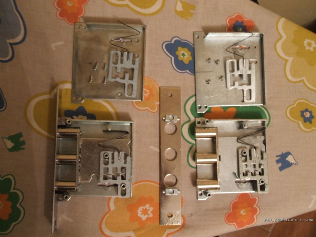

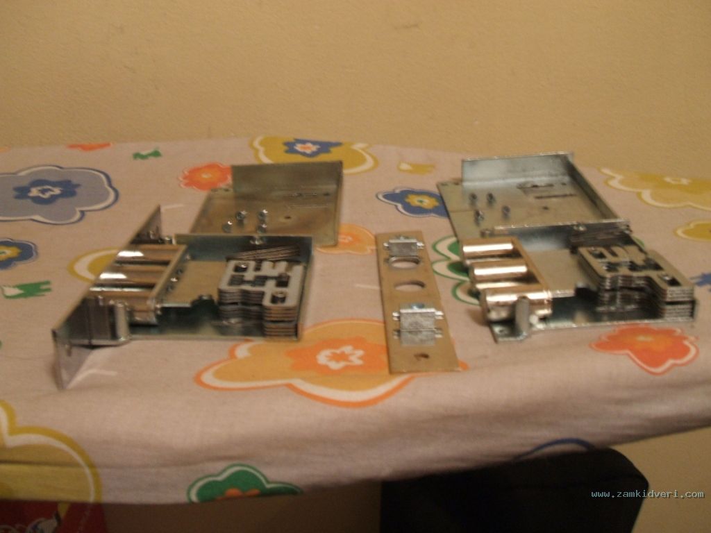

    Цитата Сообщение от Иванов
    Да, поглядим, в чем суть.
    два замка один к одному.никакои разнитсы нет.слева ето замок мтл а справа фирма гааш.оба якобы изготовлены в израиле.лицевая бланка крепитца одинаково.просто на замке мтл она с однои стороны заклепан и его нельзя снимать не просверлив заклепки.оба замка Г с болшои буквои.
    а забыл-разница в цене мтл-50 баксов а от фирмы гааш 20 баксов.
    ест еше точно такои же от фирмы секуремме.якобы италия.но я их перестал устанавливат так как очен много проблем с ними.поетому у меня и нет его фото.
    ето ответ от КЛЗ понравился мне больше всего.

    Скатерть у тебя симпатичней чем эти замки.
    Стойка действительно хвостовика круглая в замках или на фото плохо видно?

    Моше Даян
    ето не скатерть а гладильная доска.жена как раз гладила и я решил там и сфоткат.
    стоика хвоставика только сверху круглая,несколько мм.а так квадрат.
    ето для того чтобы по каналу бегал туда сюда.да помоиму не стоит даже обсуждат ети замки.
    открываются всеми способами вам известными.а тут еше сергеи хорошую идею подкинул на замок где короткие шурупы.выбит и все.
