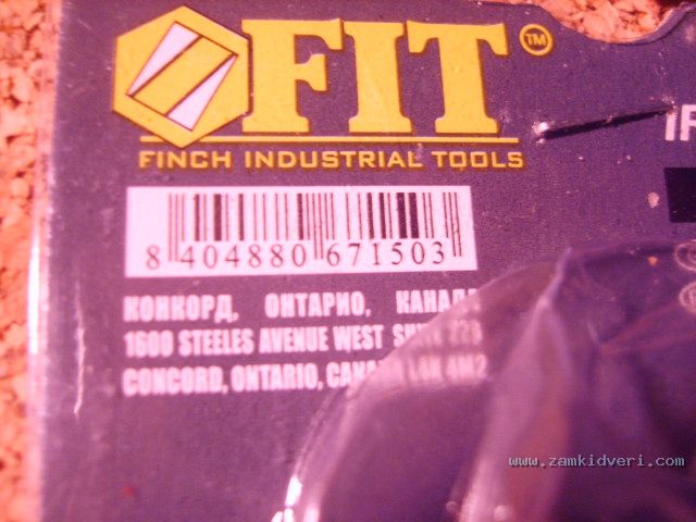

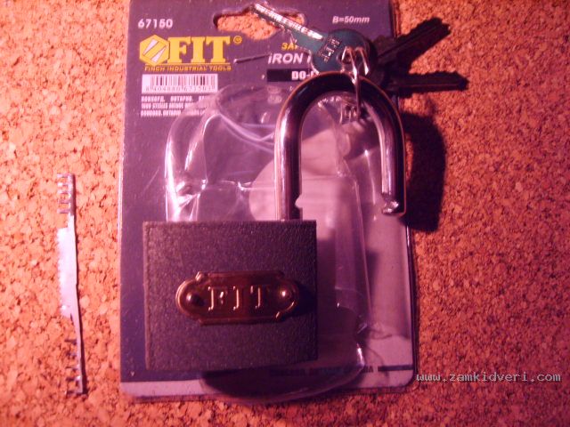

    Вот интересный момент, как обманывают .. надпись на упаковке замка явно китайского производства.. мол.. Канада, Онтарио..

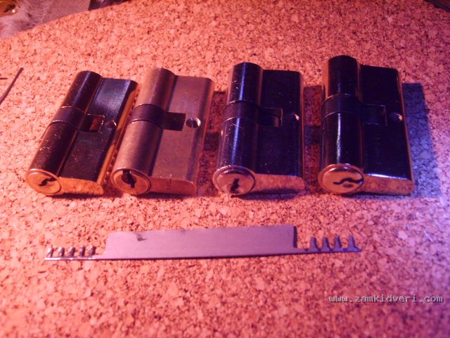

    и другое - один инструмент под 4 цилиндра .. можно открыть и больше, просто нет смысла перебирать, и так ясно, что откроет

    а зачем мучиться возми заготовку ключа отшлифуи на наждаке делаи на нем зубья и расческа готова.

    металл у загатовок тех слабоват..

    не надо сразу отказыватся.попробуй и узнаеш что ты не прав.проверено уже давно. цилиндры говняные которые открываются таким способом не требуют сильного нажима.
  17. #157
    согласен, что прокатит, это так, пружины слабые.. даже очень, иногда от одного нажима могут просесть
