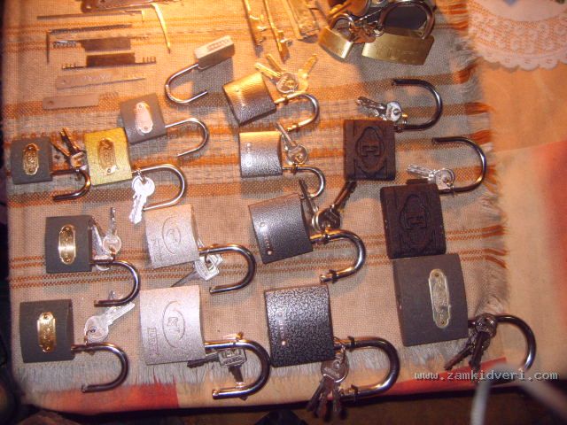

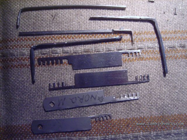

    Самое интересное, что всякие там Апекс ы и Нора-М и что подороже, открываются побыстрее - за 1-3 секунды., чем безродный китайский хлам полуподвального производства, который держится от 3 до 5 секунд в силу халтурного изготовления, это уже проверено..
    а метода действительно отличная.. имея 6 самых распространённых гребёнок можно открыть почти всё то барахло, что в магазине и на базаре и дорого и дёшево продаётся.
    ничего, ещё в серьёз цилиндра ми не занялся..там тоже есть кое чего приятное.. и полезное..

    Большинство замков из тех, что на том фото открываются 1-2-мя гребёнками.. погрешности изготовления замка можно компенсировать тем, что надо делать зубцы на гребёнке уже, НО СИММЕТРИЧНО, тогда метода прокатит.. что и проверено в действительности.. главное - приноровиться
    а вообще, работать по данному методу легко, главное - нужную гребёнку иметь..
    навыки минимальны..
  10. #110
    а замочков то таких .. на каждом углу..
    ещё освоить методу быстрого открывания дисковых цилиндр овых, аналогов Шо-25 и в Беларуси закрытых дверей и навесных замков не будет..

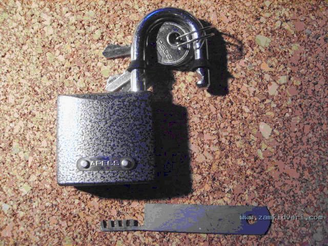

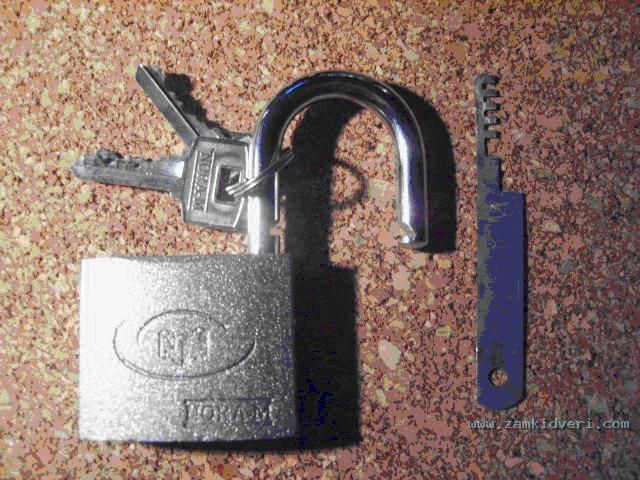

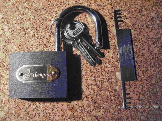

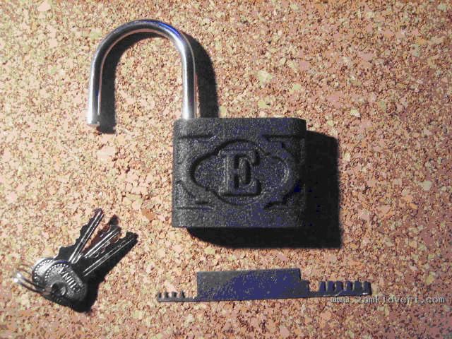

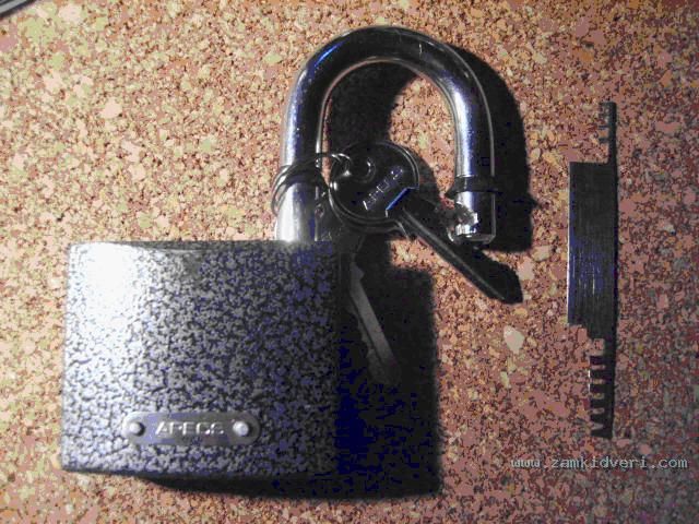

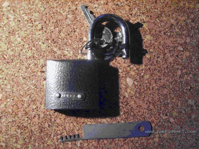

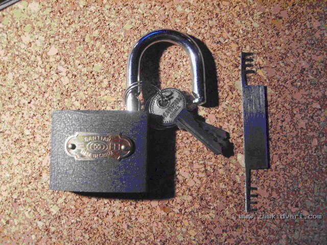

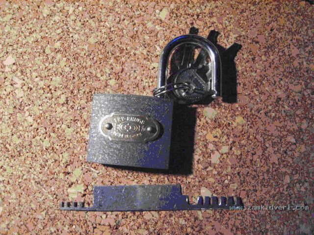

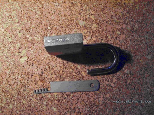

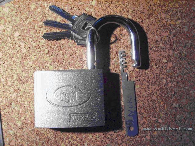

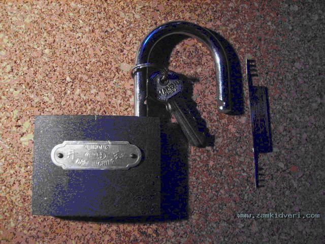

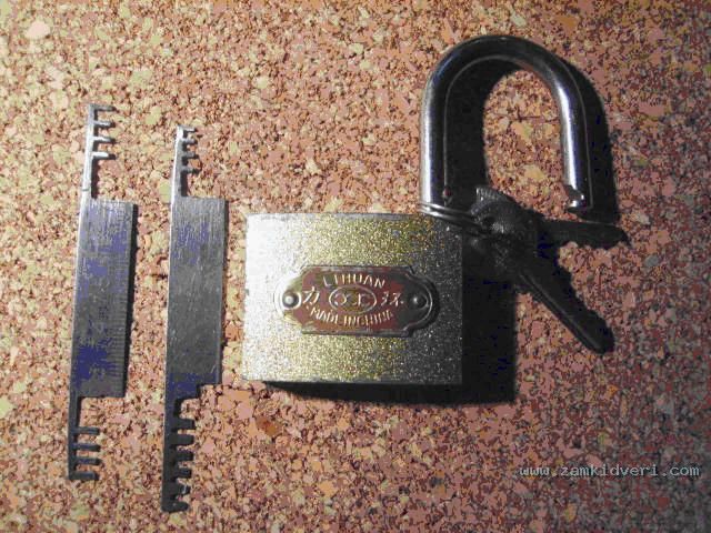

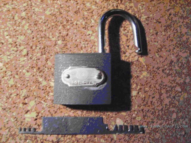

    Список штифтовых замков, открытых методом переопускания штифтов за несколько секунд.
    Результаты исследований предоставлены участником Sawwa, за что ему большое спасибо.
    1.
    • Производитель - Апекс - Москва,
    • Страна - Китай-Россия,
    • Артикул - Нет артикула,
    • Количество рядов - 1,
    • Количество штифтов - 5,
    • Время вскрытия - 2-3
    2.
    • Страна - Китай -Россия,
    3.
    • Страна - Китай- Россия,
    • Количество штифтов - 6,
    • Время вскрытия - 1-3
    4.
    • Производитель - Нора-М- Москва,
    5.
    6.
    • Страна - Китай - Россия,
    7.
    • Производитель - Е, Евролокс Москва Крепкий Орешек
    • Количество штифтов - 4,
    • Время вскрытия - 2-5
    8.
    • Производитель - Е,Евролокс Москва Крепкий Орешек
    9.
    • Производитель - KAIHONG,
    • Страна - Китай,
    10.
    • Производитель - SANTIAN,
    • Страна - Китай,
    11.
    • Производитель - Ichengon,
    • Страна - Китай,
    12.
    • Производитель - LIHUAN,
    • Страна - Китай,
    13.
    • Производитель - MEGA,
    • Страна - Китай,
    14.
    • Производитель - TRY-RHUME,
    • Страна - Китай,
    Название китайских фирм не совсем точное, ибо часть названий сообщается торговцами с целью обмана.

    У Тобиаса написано, что этот способ (Comb Pick) неприменим к цилиндра м, в которых производитель делает сбалансированные пины (сумма длин обеих частей пина неизменна во всех каналах) и глушит каналы винтами для отсутствия достаточного подштифтового пространства.
    Ему с его колокольни кажется, что во второй половине 20 века таких цилиндр ов -- подавляющее большинство.
    Видимо, Китай и Россия относятся к 19 веку
    Винтовые пробки в цилиндра х сейчас - это атавизм в полном цвете.
    Хотя китайцы вроде евролоксов и мастерлоксов, да и Чиза в Астралах пробки вообще заколачивает.
    А насчет баласнса длин вообще, то верно
    Согласны.
    Вопрос к тебе, а ты откуда знаешь это, что сказал?
    Нет, к 16.
    Это факт достоверный, если поглядеть на конструкцию замков и цилиндр ов на прилавках, и железные двери, на входе в дома и квартиры.

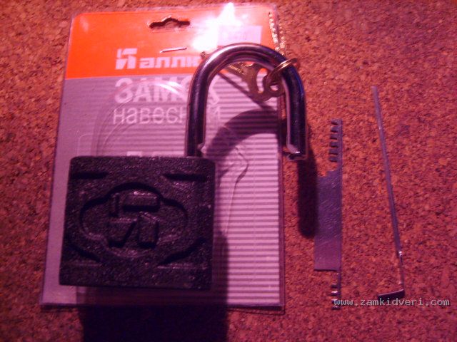

    Сегодня открыл ещё кое чего, например, производитель "Аллюр", коим завалены все прилавки в магазинах..
    не кажется ли, что для 2008 года в магазинах ОЧЕНЬ МНОГО ПОДОБНЫХ изделий
    и ведь метода работает.. на более, чем двух десятках замков проверено.. СОВРЕМЕННЫХ, НОВЫХ замках..взятых в открытой продаже, коих - большинство.. на некоторых точках их 100%, которые можно открыть 2-3-ми разными профилями гребёнки
    Даня привет.
    Слишком много, потому что везут из одного и того же, места, но под разными названиями...
    Место это Китай.
    Названия разные - Норма М, Евролокс, Булат, Эммисар, Трейд локс, Аллюр, Апекс , плюс родные китайские, так как везут разные люди.
    Они сейчас, как в головастики плодятся: первыми китайцами стали Гончаровы из Апекс а,потом Нора М отпочковалась, потом Булат.., потом Аллюр..короче каждый старается сорвать свой куш, используя одних и тех же производителей в Шанхае.
    Конструция одна и та же, ибо на первом месте: цена - копейка.
    тебе и сказали, пиши таблицу..скоро увидишь, что одна и таже отмычка подходит ко множеству цилиндра м.
