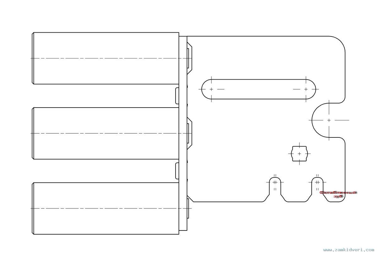

    замки Гардиан (сувальдные) имеют те же проблемы (вскрытие свертышем)... Например, модели 3011, 3012.
    Можете привести хотя бы один реальный пример подобного вскрытия замка Гардиан этих моделей свёртышем?
    Замок имеет симметричное расположение сувальд относительно рамы засова, толщина сувальд 1.2 мм (8 штук), ширина кодового выступа лабиринта 8 (!) мм, стойка хвостовика 4.8*4.8 мм.
    Надо очень постараться, чтобы свёртыш смог всё это сломать .

    Вся наша продукция сертифицирована. Разные серии замком имеют различные классы. Сертификаты вы можете посмотреть на официальном сайте Компании http://www.ds12.ru/certificate/1/.
    Замки Гардиан , а в частности замки 30-й серии, имеют защиту от свертыша. Происходит это с помощью ослабленного зуба стойки хвостовика (схема представлена на картинке).
