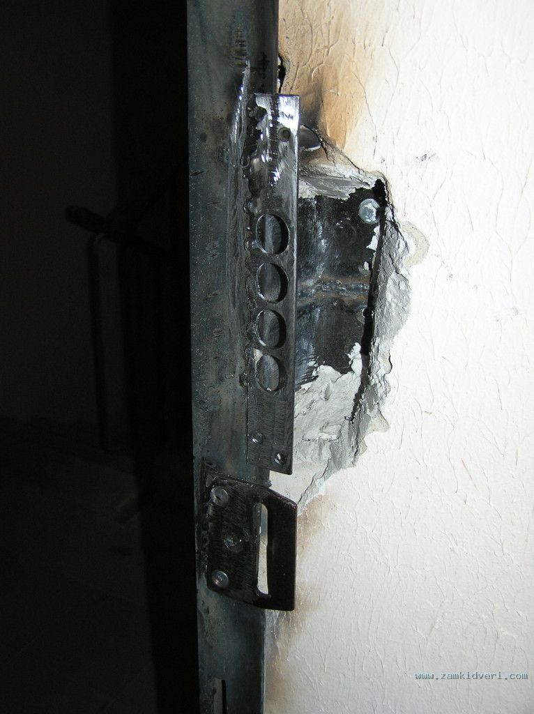

    Тема моя пропала поэтому создаю снова.
    Вообщем пока форум лежал успел сделать защиту от забивания ригелей Кербероса.

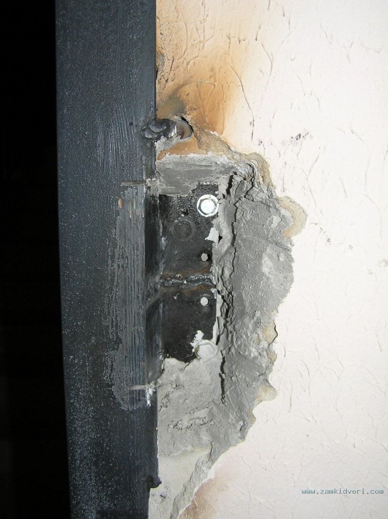

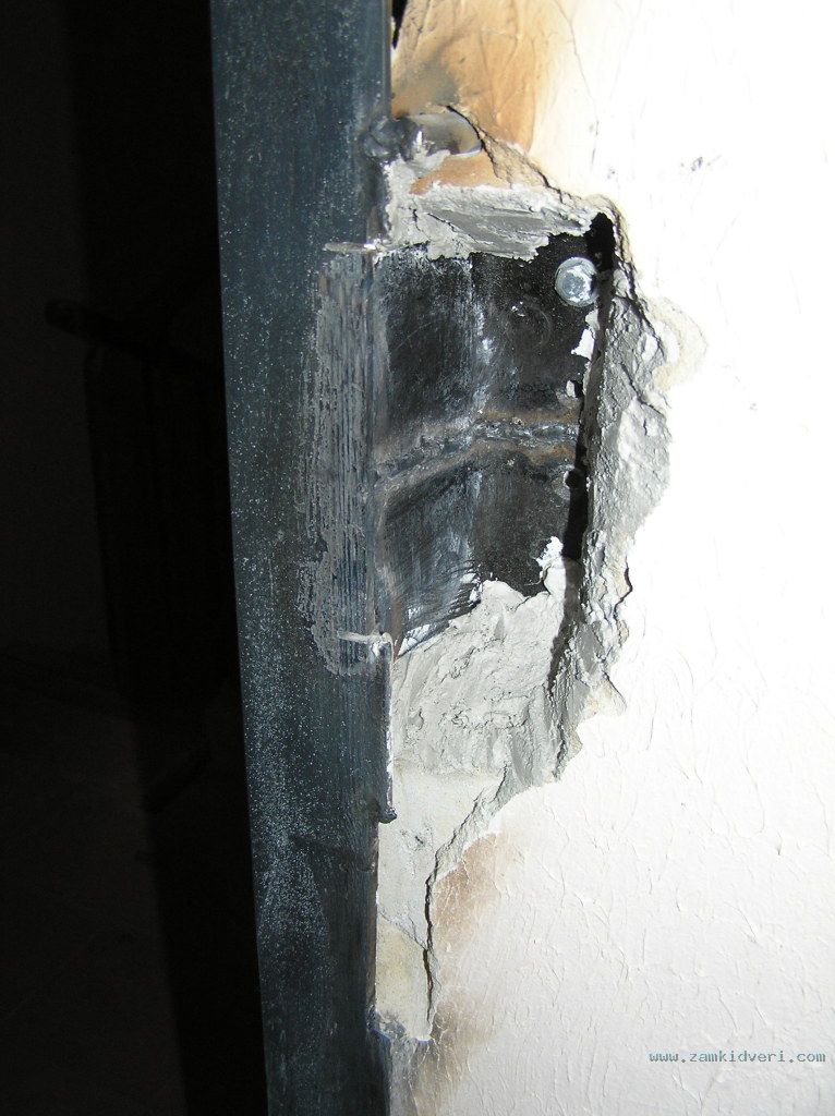

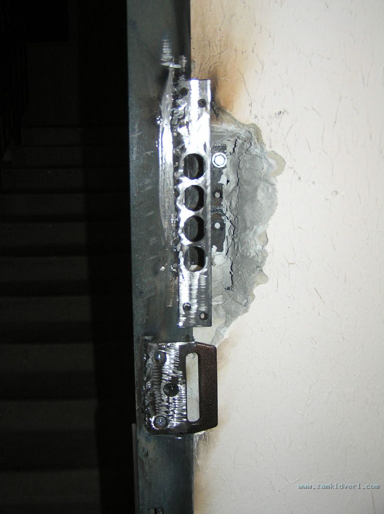

    Так собственно все на фото есть, металлическая пластина 5мм толщиной в виде буквы Г, с одной стороны приварена к коробке, с другой на 2 анкерах прикручена к стене.

    Приварена ,а не боитесь ,что метал поведет? Не очень ,если честно, выглядит, тема не сначала начата, столько времени прошло, запамятовал зачем данная "манипуляция" вам нужна была?!

    Металл уже не повело выглядит не очень, потому что еще не доделано было, сейчас все в шоколаде.
    А прошло времени недели 2 как с темы моей не так уж много.
    Манипуляция сея нужна чтобы защитить ригели замка.

    Значит не внимателен я был ,увы Какой именно замок вы использовали, как долго "трудились" и ,как было проверено действие вашей именной г-образной защиты?

    Замок Керберос 306 й накладной, делалось сие 2 часа, пластина не именная, решение классическое.
