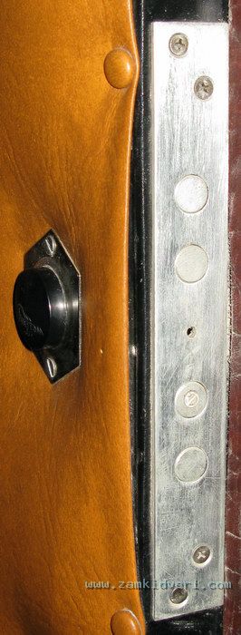

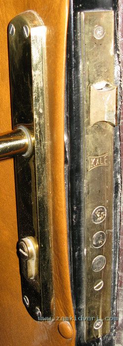

    Здравствуйте,
    Срочно нужно заменить замки! Дверь устраивает. Прилагаю две фотографии замков. Верхний сувальный Меттэм , нижный цилиндр овый Kale . Вертикальных тяг нет. Посоветуйте новые замки на змену этим двум! Цена - денег сейчас больших нет, желательно до 10тр за пару! Функциональность замков - из того о чём знаю, может быть интересно цилиндр овый с функцией нескольких поэтапных ключей. Вообще я не профи в дверях-замках, поэтому очень надеюсь на Ваши подробные ответы с пояснениями. Так же пригодится адрес магазина где покупать.
    Заранее Спасибо.

    Срочно нужно заменить замки! Дверь устраивает. Прилагаю две фотографии замков. Верхний сувальный Меттэм, нижный цилиндровый Kale. Вертикальных тяг нет. Посоветуйте новые замки на змену этим двум! Цена - денег сейчас больших нет, желательно до 10тр за пару! Функциональность замков - из того о чём знаю, может быть интересно цилиндровый с функцией нескольких поэтапных ключей. Вообще я не профи в дверях-замках, поэтому очень надеюсь на Ваши подробные ответы с пояснениями. Так же пригодится адрес магазина где покупать.
    К практике.
    Цилиндровый замок содержит защелку с ручкой, поэтому будем считать, что он выполняет функции защелки. Так что для начала можно просто заменить цилиндр, это не повысит взломостойкости, но позволит пресечь нежелательные визиты предыдущих хозяев ключей.
    Сувальдный Меттем - подлежит замене, поскольку это основной замок, обеспечивающий защитные функции двери, а его стойкость оставляет желать лучшего. Для облегчения подобной замены производство Керберос разработало специальную пластину для установки замков торговой марки KERBEROS взамен любых замков.

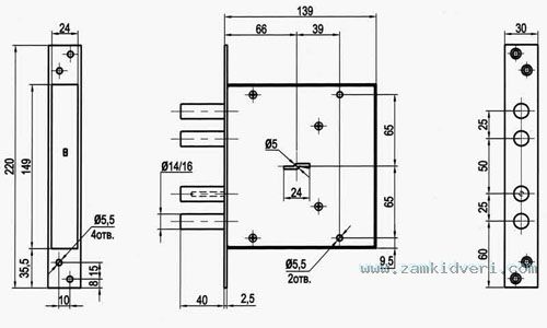

    Нашёл схему кажется моего замка:
    - привинчен только с торца.
    Из Керберос оптимально подходит: http://www.locks.ru/win/product/mortise/11121008.htm
    Но пока не могу найти красивых накладок, как в этом примере: http://www.locks.ru/win/informat/for...0_115/945.shtm - сколько они стоят? есть аналоги золотистого цвета?
    Хороший выбор Советую.
    Относительно накладки, на собственном примере скажу ,что такие можно купить в строительных магазинах ,только надо ключ с собой взять ,что бы проверить, подойдет или нет. Если вы из Питера, то можете с этим вопросом и на сам завод - изготовитель замков Керберос обратиться.
