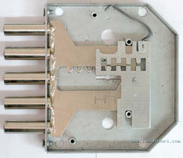

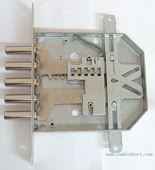

    117.21. 006 и 117.21. 306 .
    Комплект поставки стандартный, как у всех Керберосов.
    Замок, пакет с ключами, накладки, крепеж.
    Цену еще не знаю.
    Изображения
  11. #11
    os
    2Konstantin 1:
    Спасибо, буду изучать.
  12. #12
    os

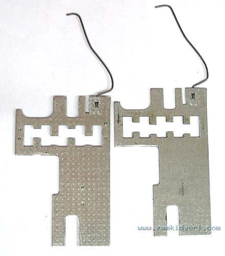

    2Konstantin 1:
    Константин, а имеет ли замок ложные пазы на сувальда х?
  13. #13
    Konstantin 1
    Цитата Сообщение от os
    2Konstantin 1:
    Да, имеет. Две штуки. Установленны в произвольном порядке.
    Изображения
  14. #14
    Клуб Любителей замков
    Плохо что и эти две, не работают
    Это образец , для ругательства и чего надо было бы в нем изменить...
    Причина совпадения в том, что точные размеры, требуют и точное совпадение по конструкции замка.
    А самое точное, это когда берешь чужие детали и доводишь их до ума своими методами.
    Так что ложные пазы будут все точно.
    И главное что работать будут.
    И крышка будет будет обязательно, так как от свертыша, на несимметричном, защиты почти нет, я даже не своем сейчас столкнулся опять с этой же проблемой при монтажном ключе...
    Ключ совсем другой....
    Сервис и опять гарантии

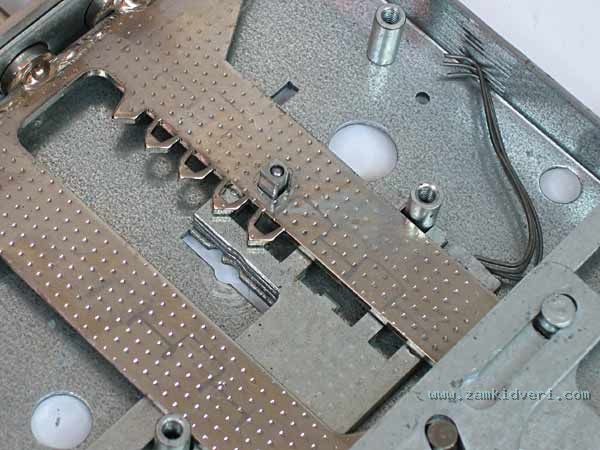

  15. #15
    Николай Горелик
    А длина участка ригелей остающегося в коробке при закрытии на четыре оборота достаточна, чтобы противостояти згибанию хвостовика при отжиме? Визуально кажется 10-15мм.
  16. #16
    Владимир А
    Думаю,что слишком большие дырки пробиты на зубцах от свёртыша.Замок трёхсторонний,нагрузка сильная,как-бы не погнулись.
  17. #17
    нет... выходят на уровень планки прямо((
  18. #18
    Konstantin 1
    Многое будет зависить от установки. Я встречал установку подобного замка с использованием цельных 18 мм прутов. К ключу можно круглую ручку, как у сейфа приделывать.
    Если стоят легкие тяги и передвижение их свободное, то проблем не будет.
    Еще актуальное замечание: ни к каким замкам, ни про каких условиях не надо применять силу. Если ключ не поворачивается - значит есть какая-либо неисправность. Ее надо устранить. А не пытаться латунным ключем со стеблем в 5 мм сдвинуть с места, например, замерзший замок.
    Поломка ключа гарантирована. Или, как в примере выше, сломается зуб.
  19. #19
    Николай Горелик
    я может притормаживаю-этот замок с симметричным расположением пакета сувальд или с ассимитричным?
  20. #20
    С симметричным по три с каждой...
    как я говорил за основу взят замок Эльбор а, который по размерам копирует такие же, но с симметричным пакетом...
