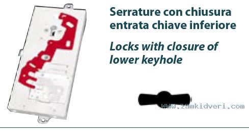

    Разговор пошел, что крутая и там пластина какая-то, что..что украли у Керберос отсечную сувальду, вставили её в пакет сменный...что ли?
    Теперь можно не только высверлить винты крепления, но отмычка ми взломать? Там же зазоры больше 1 мм?
    Кто нибудь разбирался с этим?

    как страшно.. беспомощная идея..
    суть того, что должно испугать вора такова: запирание нижнего цилиндр ового замка приводит к перемещению стальной марганцовистой пластины 2мм толщины, она перемещается в пазу блока перекодировки, это затрудняет её переламывание, она перекрывает скважину сувальдного замка..и должна затруднить считывание кода ..
    теперь о взломе:
    по большому счёту не испугали особо.. внутри замок остался прежним, что позволит ВЗЛОМАВ НИЖНИЙ ЦИЛИНДР БОЛЕЕ ЧЕМ 10-Ю СПОСОБАМИ РАЗБЛОКИРОВАТЬ СУВАЛЬДНЫЙ, КОТОРЫЙ ОТКРОЕТСЯ САМОИМПРЕССИОННЫМ КЛЮЧЁМ..быстро и тихо
    Нет конструкция совсем иная, ничего нового:
    Изображения
    очередное итальянское горе от ума

    Это двухсистемный замок в котором присутствуют два механизма: сувальдный и цилиндр овый.От сувальдного механизма производится вылет трех ригелей и вертикальных тяг.Цилиндровый замок выдвигает один ригель и блокирует сувальдную часть.
    При запирании цилиндр ового замка приводится в движение стальная марганцевистая пластина толщиной 2мм, которая перекрывает скважину сувальдного замка. Пластина проходит в пазу в блоке перекодировки, что не позволит её переломить. Чтобы убрать пластину, нужно отпереть цилиндр овый замок. Система полузависимая. Хотя один из замков блокирует второй, это не мешает запереть дверь только одним из них. .

    Очевидно, что пластина, полностью закрывающая скважину сувальдного замка исключает возможность применения отмычек, свертышей, самоимпрессионных ключей и.т.д. Нет отверстия, через которое можно проникнуть внутрь механизма замка. .
    Да ну? А тут вот на видео хрен что ли туда засунули?
    Отверстий нет у тупоголовых, там действительно все глухо. А тот кто думает, в это замок может засунуть руку если надо. И кишки все вынуть наружу. Вместе с языком, через жопу.
