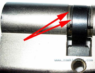

    Цилиндр хочу разобрать сам. Как я понимаю, для его разборки нужно снять шайбы, отмеченные стрелками на рисунке?

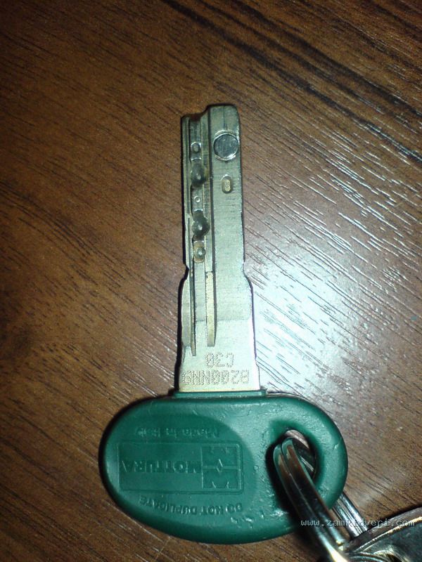

    Покажите на фото какие штифты нерабочие.

    Для этого надо фото разобранного цилиндра , приду домой - сфотографирую, выложу фото.

    Также нужно видеть обязательно и секреты ключа. Пыли нет, но ты и увидеть не мог. Поклинивание цилиндра вызвают малейшие отклонения в фиксации этого так называемого магнитного штифта на ключе.
