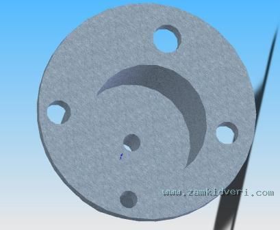

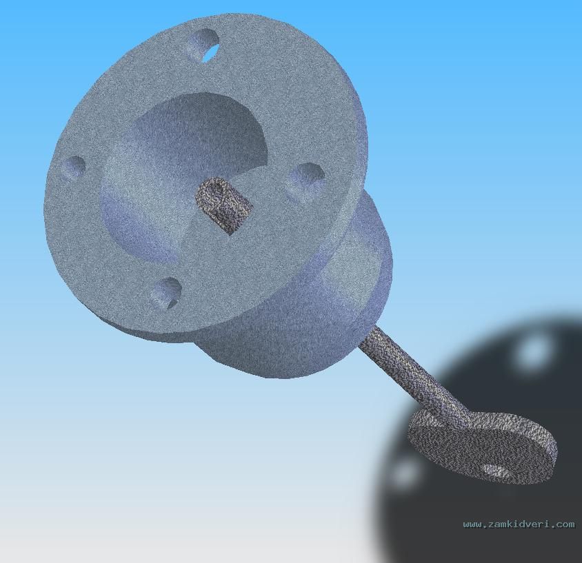

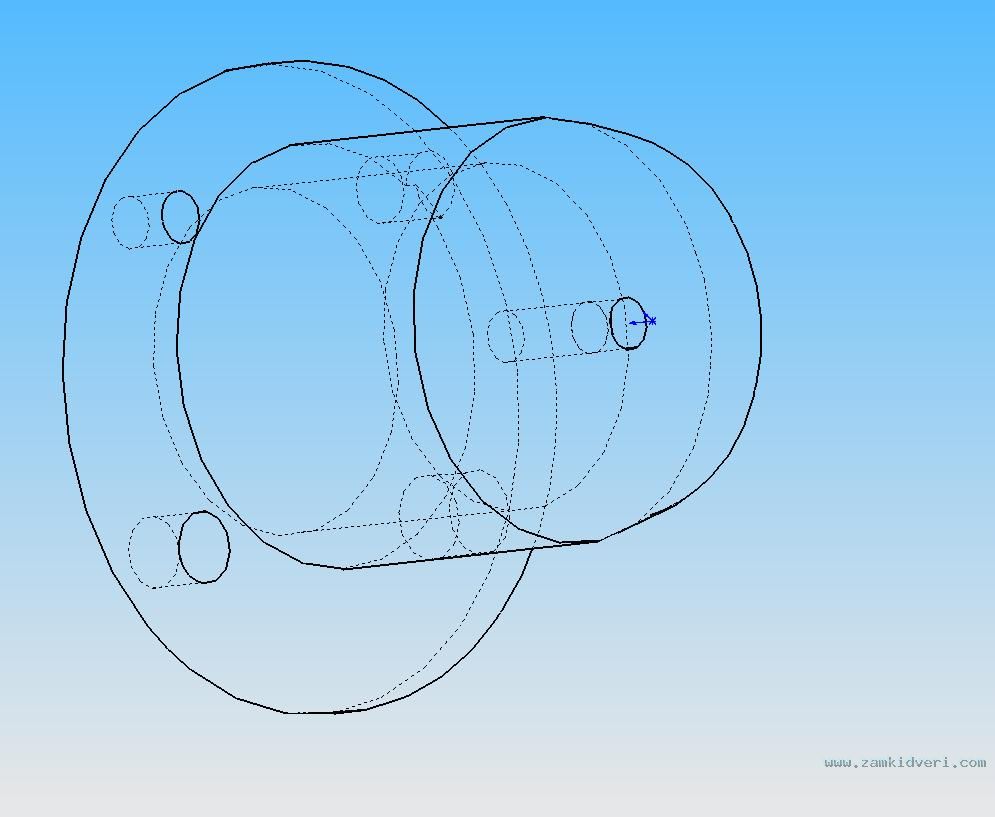

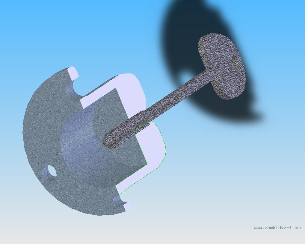

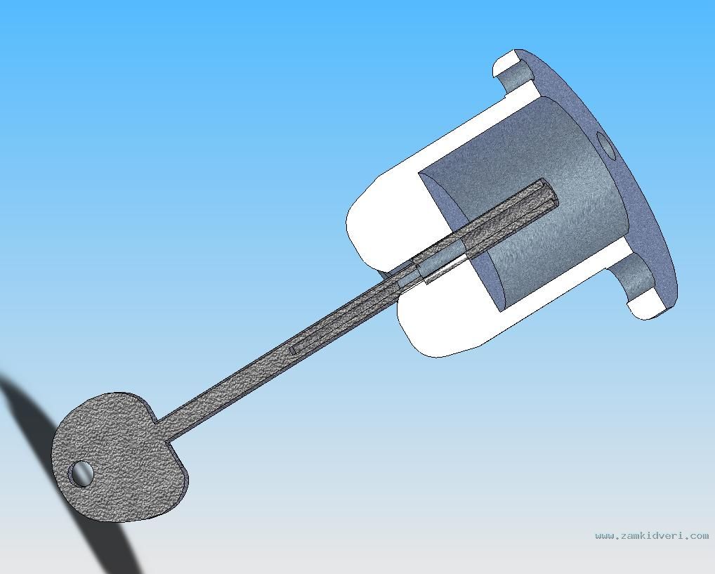

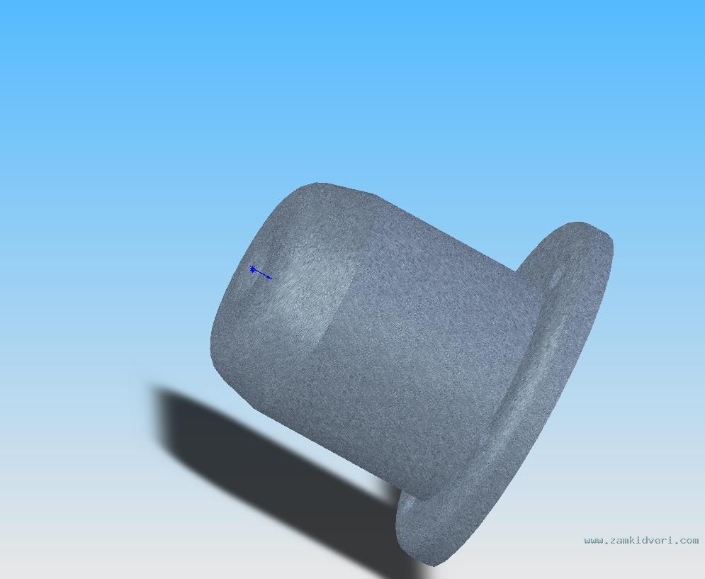

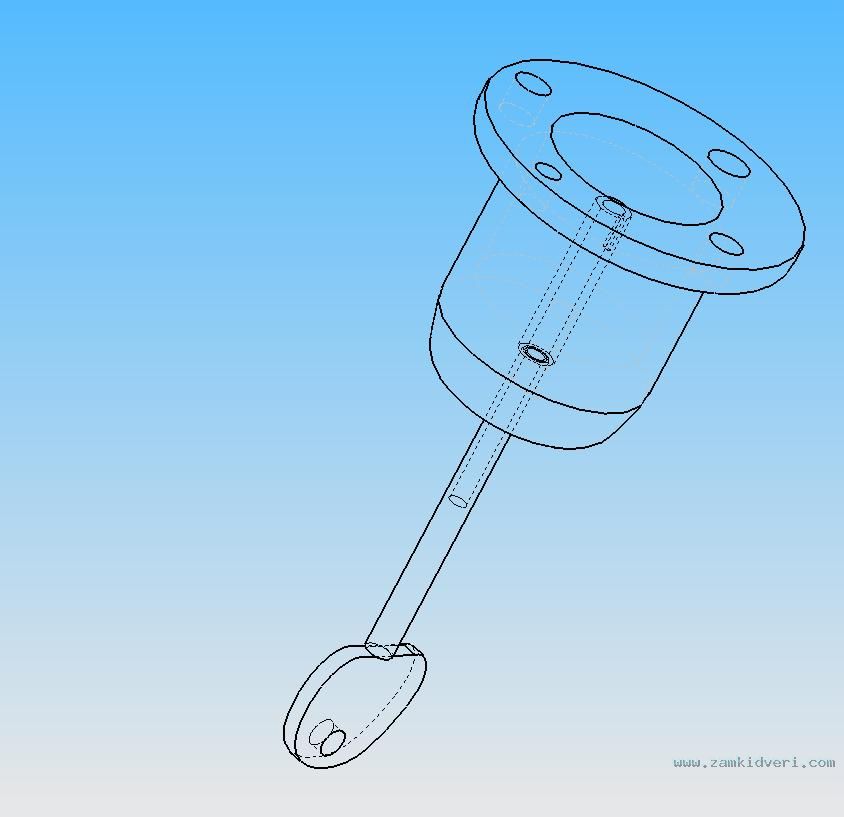

    По барьеру. его сердечник хотя бы таким бронекалпаком защищать надо.. отчасти защитит.. время вскрытия разрушающими методами увеличит в тех дверях.. штатные накладки слабы..

    там минут 5 ..10 заняло. болгаркой резали.. честно говоря.. вандализм редкий..
    честно говоря, именно тот Барьер , который на тех фото, эти фото обсуждались на форуме ранее..
    всё это возможно стало благодаря такому способу крепления замка за внешнюю сторону двери..
    если б крепить получше.. за рёбра жесткости двери.. то надёжнее будет +
    бронеколпак !!! крайне рекомендую , получил для работы от производителя сердечники. да. вношу предложение (одно из предложений) для увеличения взломостойкости
    здесь вопрос даже не в манипуляционной стойкости, а в стойкости К КРИМИНАЛЬНОМУ ВЗЛОМУ
    ОБЫЧНО ВОРЫ ИДУТ ПО ПУТИ НАИМЕНЬШЕГО СОПРОТИВЛЕНИЯ..
    ДЛЯ БАРЬЕРОВ УЯЗВИМО ТО, ЧТО ЗАМКИ ЭТИ НАКЛАДНЫЕ И ИХ НАДО ЗАЩИЩАТЬ ОТ ЗАБИВАНИЯ ВНУТРЬ ПОМЕЩЕНИЯ.. + ЗАЩИЩАТЬ САМ КОРПУС ЦИЛИНДРА ОТ ПОВРЕЖДЕНИЯ ..
    + ЕЩЁ ОДНА ЗАЩИТА. ПОЗДНЕЕ В ИНТЕРНЕТ ВЫЛОЖИМ.
    данные мероприятия позволят с минимумом усилий создать максимум проблем взломщикам
    у Сапфира от криминального вскрытия слабовато защищает пластина защитная.. она не весь корпус замка закрывает.. да и по толщине и контуру скважины слабовата, ОДНАКО В СВОЁМ ЦЕНОВОМ ДИАПАЗОНЕ ЭЛЬБОР ПОЛУЧШЕ НЕСРАВНЕННО КИТАЯ ЭТО ФАКТ..
    ДУМАЕТСЯ. ЧТО в настоящее время при штатной установке, рекомендованной производителями изделий, данные замки простоят приблизительно одинаковое время.. исходя из вскрытия по сервису подобных замков
