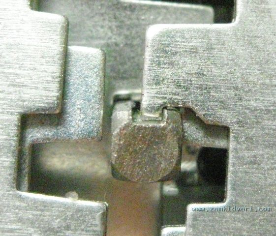

    тут посмотрел на фото Андрея... И !
    увидел то, что отмычка ми чувствовал..
    а это то, что люфт при нахождении стойки в кодовом пазу в замке с 8 сувальда ми ПРОИЗВОДСТВА БОРДЕР отличается, чем при нахождени и стойки в ЛОЖНОМ ПАЗУ..
    ТАКИМ ОБРАЗОМ НАМ ВПАРИВАЕТСЯ ПРОДУКТ , КОТОРЫЙ НИЧЕМ НЕ ЛУЧШЕ 6 -С УВАЛЬДНОГО... О ИСПОЛНЕНИЮ ЗАЩИТ ОТ МАНИПУЛЯЦИИ... НИЧЕМ НЕ ЛУЧШЕ...
    ТАК ЧТО, АНДРЕЙ, МОЖНО СМЕЛО ВЫКИДЫВАТЬ ШТАМПЫ НА СВАЛКУ...или подпилить надфилем, что дешевле
    ИЛИ ПЕРЕСТАТЬ СЛУШАТЬ СОВЕТЫ КОГО ПОПАЛО ..
    КОРОЧЕ ОЧЕРЕДНОЙ НЕДОЧЁТ ПРОИЗВОДИТЕЛЯ БОРДЕРА , ТК.
    В ДАННЫХ ЗАМКАХ , ПРОШУ ВНИМАНИЯ , ЗАЩИТА ОТ МАНИПУЛЯЦИИ НЕ ИСПОЛНЕНА НАДЛЕЖАЩИМ ОБРАЗОМ
    ВСЁ ЭТО ПРИВЕДЁТ К ОБЛЕГЧЕНИЮ ВСКРЫТИЯ ЗАМКОВ ДАННОГО ПРОИЗВОДИТЕЛЯ...
    Андрей Гавриков, сам показал недостатки своих замков... за активную гражданскую позицию ему спасибо,
    теперь все без исключения видя сии фото смогут искренне поблагодарить Андрея "астелявисто" за столь откровенные рассказы о недостатках продукции предприятия на котором он работает
    в принципе можно просто допилить надфилем штампы .... и всё станет получше+

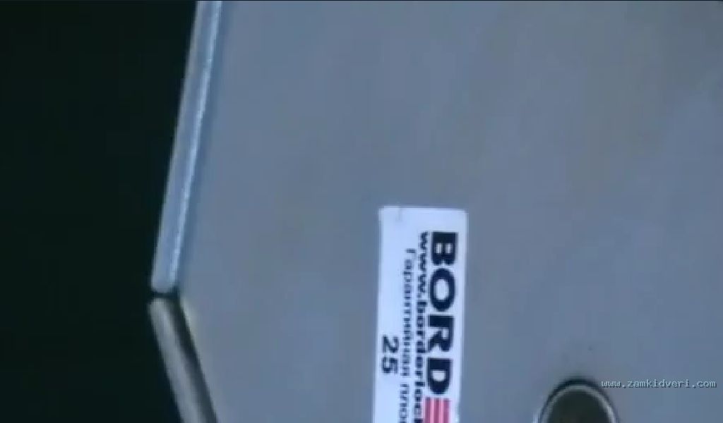

  4. #24

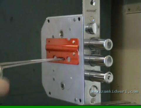

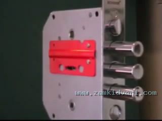

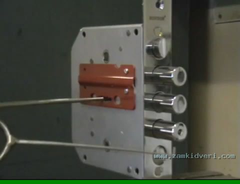

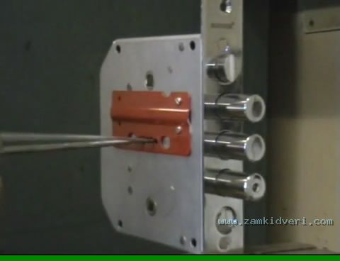

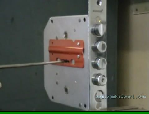

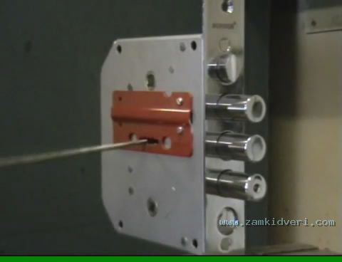

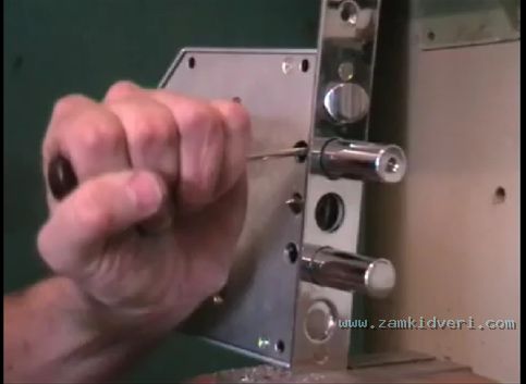

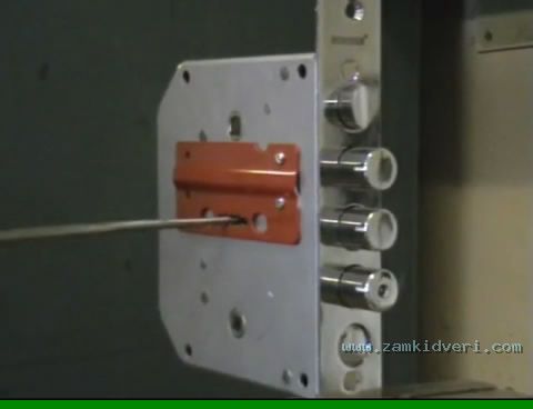

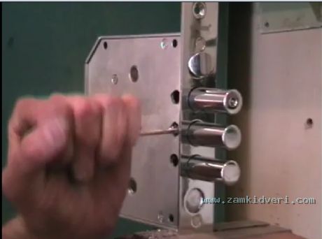

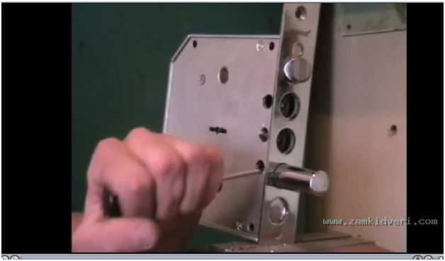

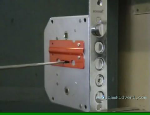

    Вот несколько кадров с тех видео, обнародованных добрыми и находчивыми трудолюбивыми покупателям, вскрытие замка Бордер крючками. Простейшим инструментом для манипуляционного вскрытия, результат менее 8 минут , т.е. замок Бордер не дотянул и до 2 -го класса взломостойкости:
    КАК ИТОГ ЗАМОК , ОБЛАДАЮЩИЙ КРАЙНЕ НИЗКИМИ ЗАЩИТНЫМИ СВОЙСТВАМИ
    Изображения

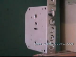

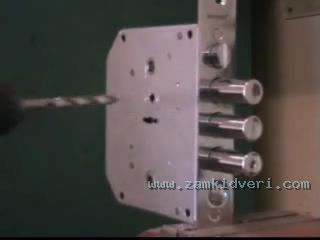

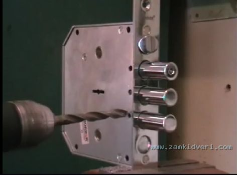

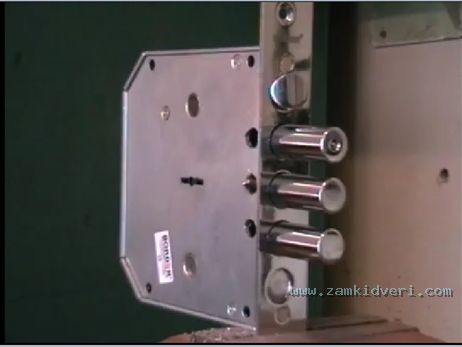

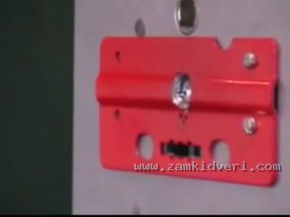

  5. #25

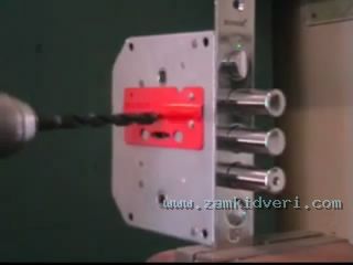

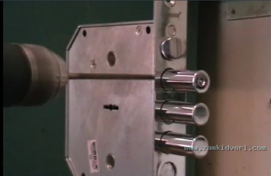

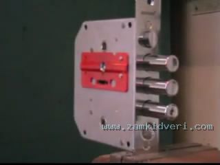

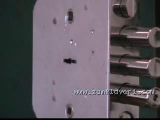

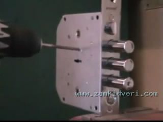

    Ну а тут немного кадров процесса независимого тестирования на предмет высверливания стойки.. в принципе, происходит то, во что Андрей просто не хочет верить, А ВЕРНЕЕ ЗНАЕТ НО НЕ ЖЕЛАЕТ ПРИЗНАВАТЬ, ЧТО ТО, ЧТО ОН ГОРДО ИМЕНУЕТ БРОНЕПЛАСТИНОЙ . КАК ТАКОВОЙ НЕ ЯВЛЯЕТСЯ, ДА И КРАЙНЕ ХЛИПКО КРЕПИТСЯ К КОРПУСУ ЗАМКА..
    слов кроме непродуманное крепление не подберёшь..
    да и вообще толщина и твёрдость НЕ ДАЮТ ВОЗМОЖНОСТИ СООТВЕТСТВУЮТ ЗАМКУ СООТВЕТСТВАТЬ ЗАЯВЛЕННому 4 - Му КЛАССу ВЗЛОМОСТОЙКОСТИ..ДАЖЕ НА 1-Й КЛАСС НЕ СПОСОБЕН ВЫСТОЯТЬ..
    ЧТО МОЖНО СКАЗАТЬ ПОСЛЕ ЭТОГО .. .. .. .
    остаётся только от души поблагодарить добрых саморитян за такую кропотливую работу и желание помочь потребителям сориентироваться в правильном выборе замков
    Изображения

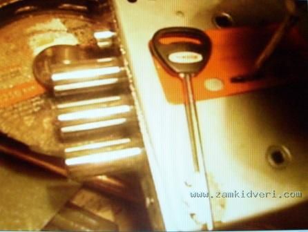

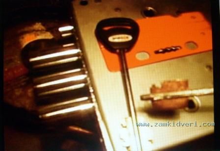

  8. #28

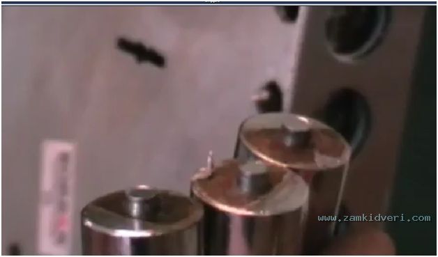

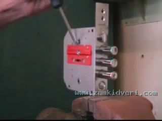

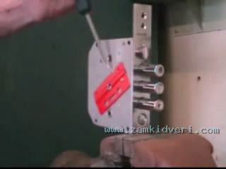

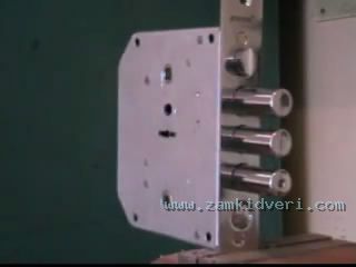

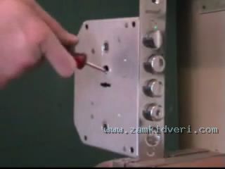

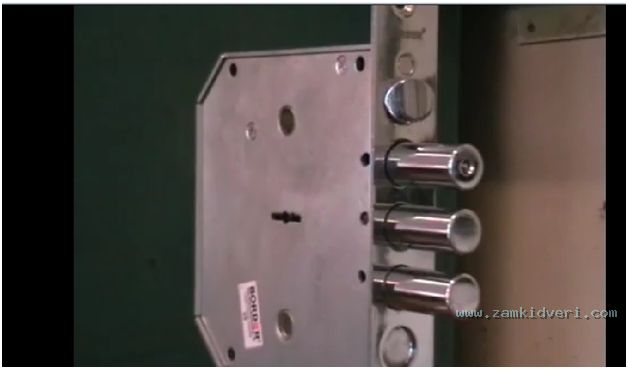

    и ещё один черезвычайно быстрый (менее 5 минут!!) относительно несложный , но прогрессивный способ открывания замка Бордер продемонстрировали прилежные умельцы в сети. Ради справедливости следует отметить , что данный способ ВОЗМОЖЕН НА ЗАМКАХ С ИСПОЛЬЗОВАНИЕМ ТЕХНОЛОГИИ ПРИКЛЁПЫВАНИЯ РИГЕЛЕЙ С ТОРЦА ЗАСОВА , ОДНАКО ПОЧЕМУ ЖЕ БОРДЕР , НО НИКТО НЕ ИНОЙ, А ПОТОМУ, ЧТО ВО ВСЁМ ВИНОВАТО ТЕХНИЧЕСКОЕ РЕШЕНИЕ ИСПОЛНЕНИЯ ЗАМКА, которое приводит к тому, что в самом замке есть очередное уязвимое место Т. О . ПОТРЕБИТЕЛИ ДОЛЖНЫ ОБРАТИТЬ НА ЭТО ВНИМАНИЕ...
    СЕГО БЕЗОБРАЗИЯ МОЖНО БЫЛО ИЗБЕЖАТЬ, надеемся, что воры не возьмут даннный способ на вооружение... хотя не сомневаюсь, что возьмут ... о причине крайне слабых защит дверей и реально место крепления ригелей к раме засова ничто не прикрывает.. ни тонкая "бронепластина" ни двери...
    Изображения

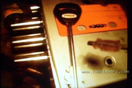

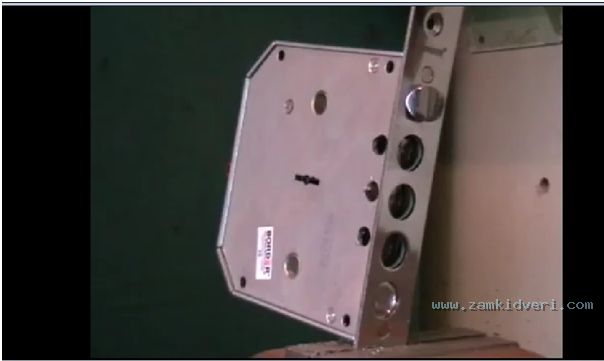

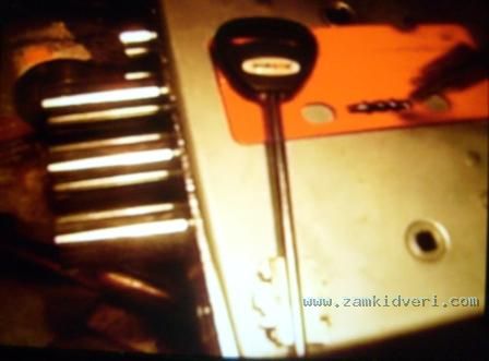

    Тут немного поискали в интернете и обнаружили анонс видео вскрытия замка Бордер методом импрессии.... в общем то ничего такого сверхетественного.. ВОПРОС ЗА КАКОЕ ВРЕМЯ ?
    И НА СКОЛЬКО МЕНЬШЕ ВРЕМЕНИ НУЖНО ДЛЯ ОТКРЫВАНИЯ 8 СУВАЛЬДНОГО БОРДЕРА ПО СРАВНЕНИЮ С 6 СУВАЛЬДНЫМ из того, что сейчас доступно, на нескольких кадрах можно увидеть первый полуоборот..
    будем с нетерпением ждать продолжения банкета..
