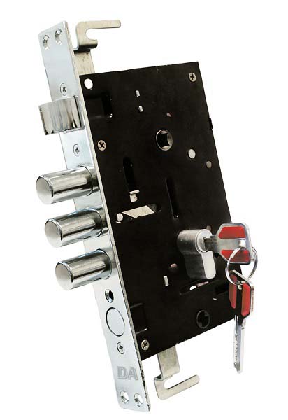

    Екатерина
    Добрый день,
    Снимаю квартиру с дверью Атлант U, хотела найти замок, чтобы поменять хотя бы один (не хочу чтобы у хозяев была возможность войти в любой момент) - нигде не могу найти замок к данной двери. Знаете ли вы, продаются ли отдельно замки для этой модели? Менять дверь полностью не хотелось бы.
    Спасибо!
  8. #48
    1,800
    Компания Атлант U точно замки не делает нужно фото замка, надписи какие на ключе ?
    И имейте ввиду: дверь откровенно слабая

    Ищите так: Китайские замки. На цилиндр овом замке, просто поменяйте цилиндр
