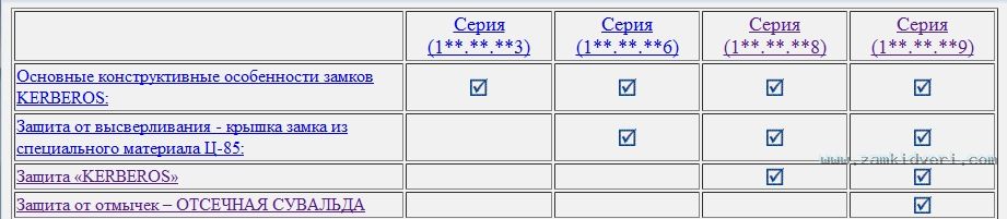

  17. #17
    1,800
    Да, во все модели 306 ,308 и 309 серии пластина Ц-85 входит по умолчанию

  19. #19
    в указанных замках задняя крышка выполнена из бронелиста Ц-85, толщиной 4,5 мм
    Отличительная особенность бронепластин от Керберос в том, что бронекрышка закрывает полностью весь корпус замка, отверстия под скважину и крепёж вырезаются лазером
    с высокой точностью, а большая толщина бронелиста усложняет механические способы взлома, крайне затруднено расширение скважины для вставки свёртыша, высверливания
