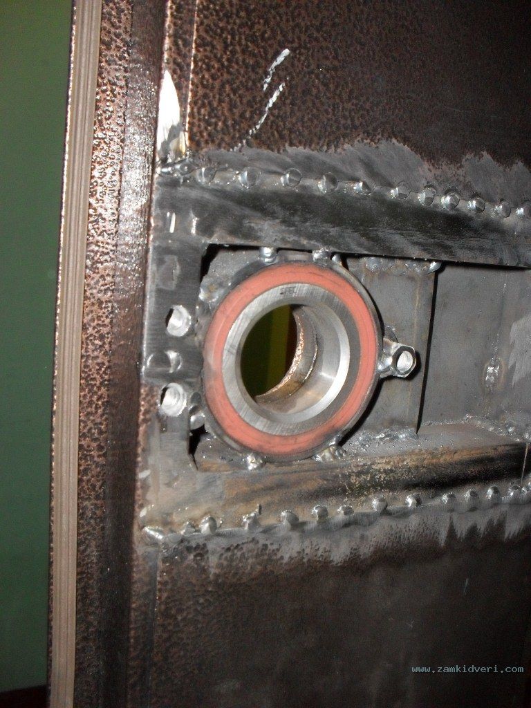

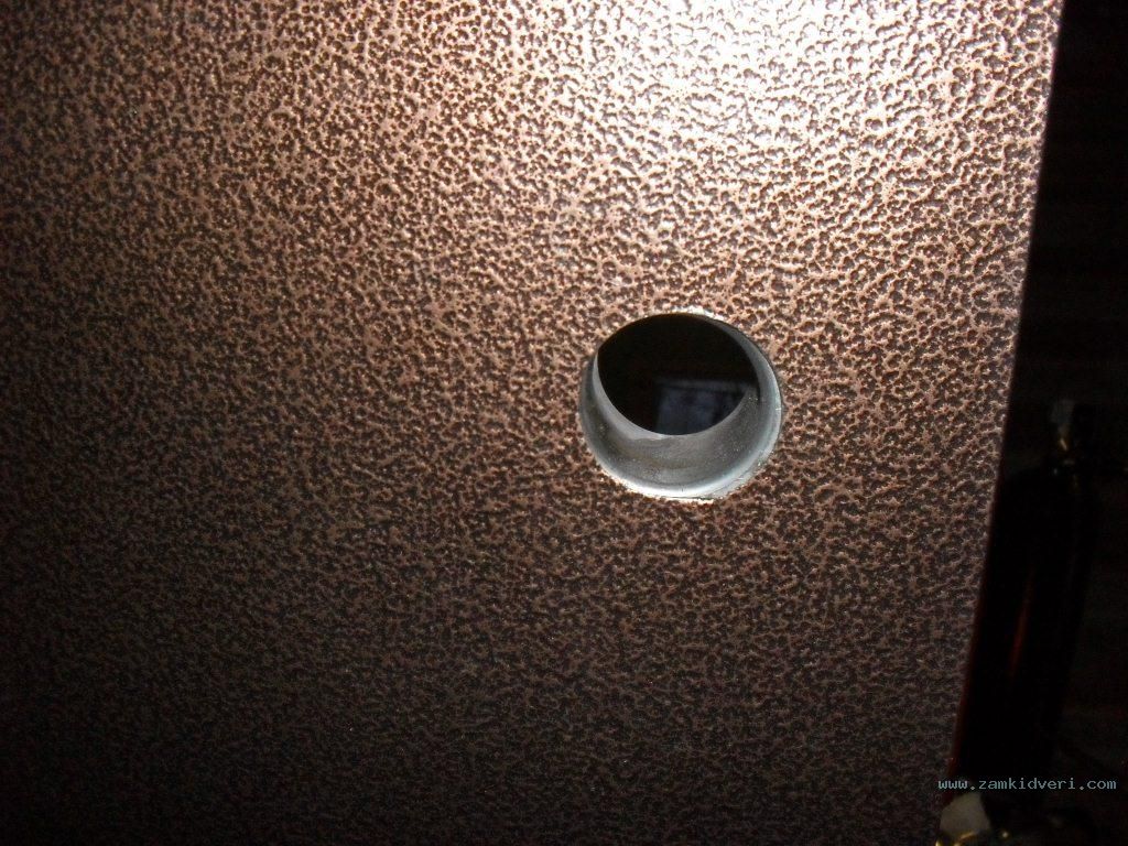

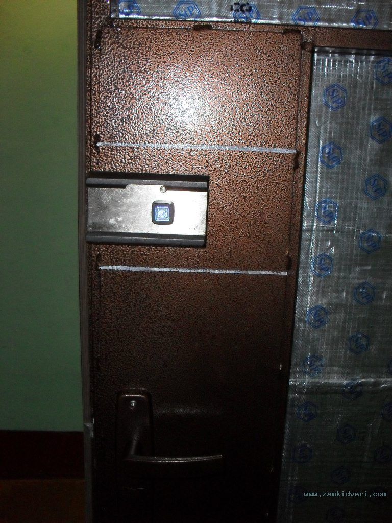

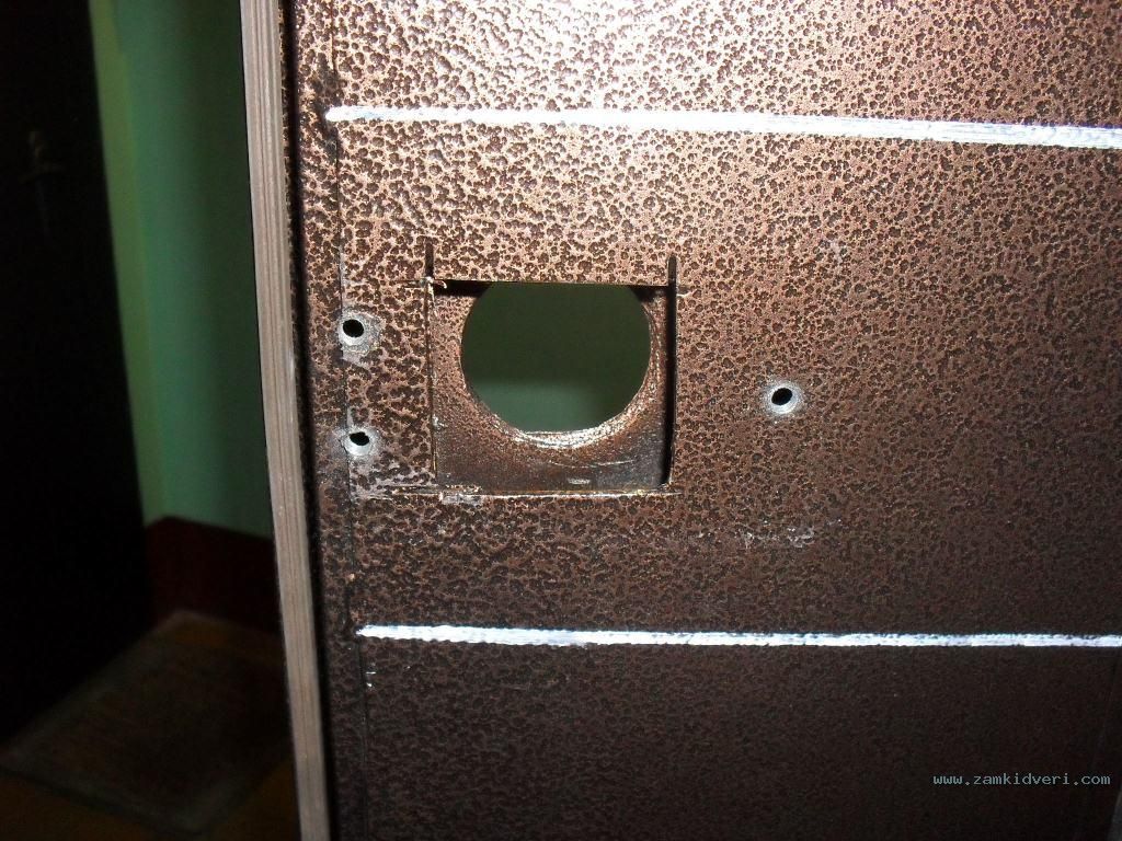

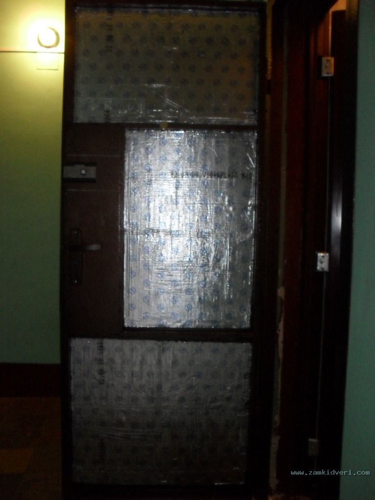

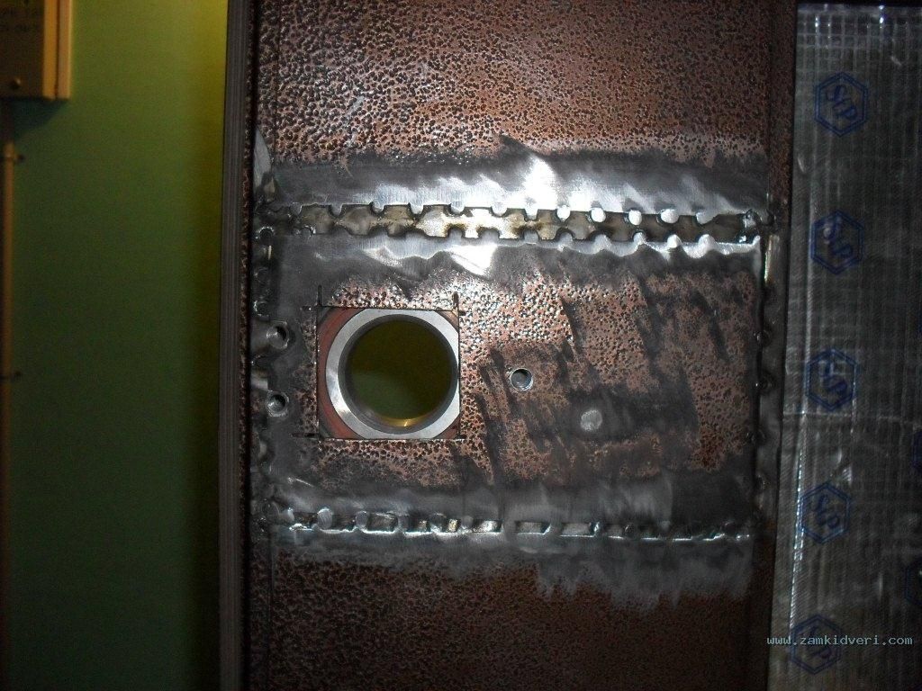

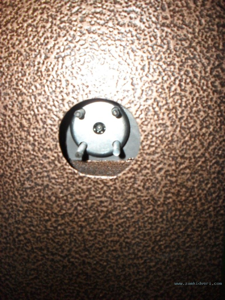

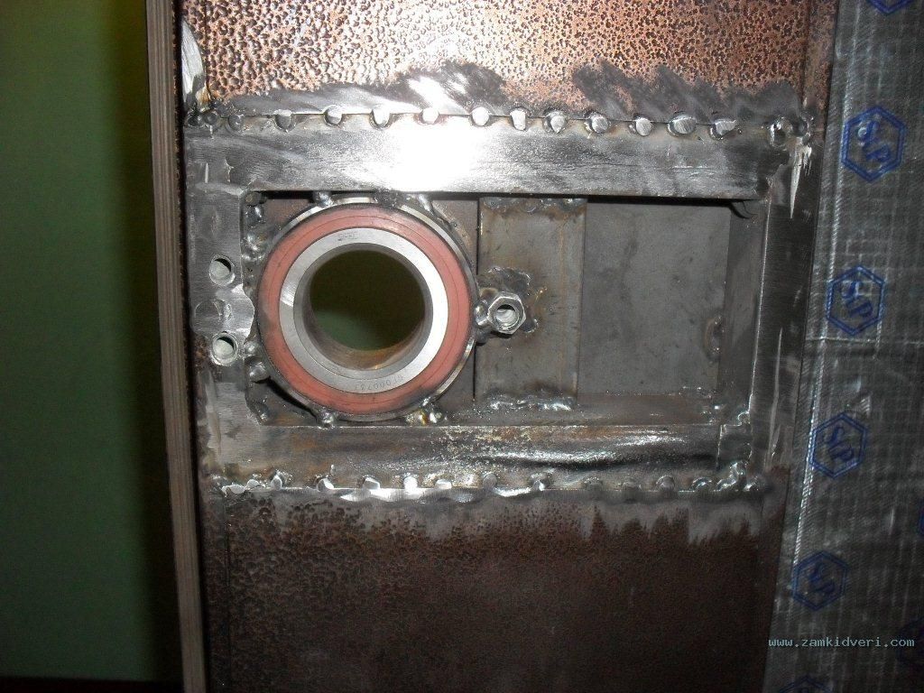

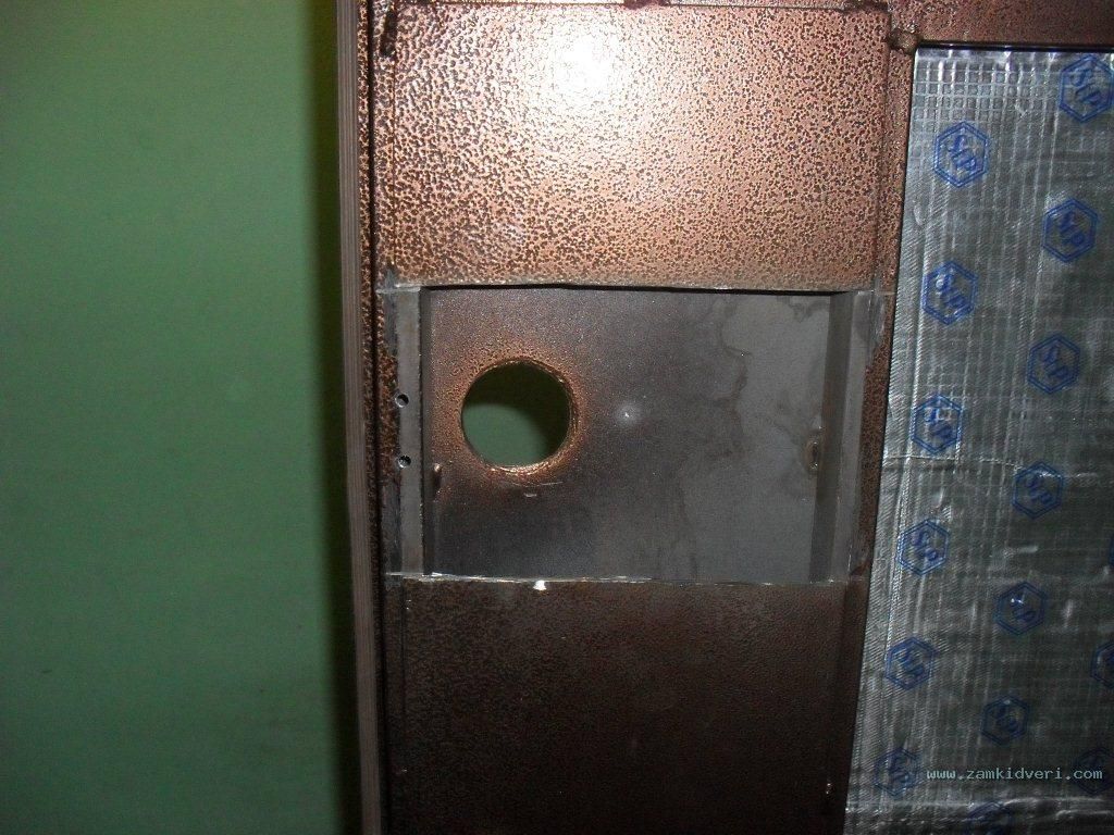

    Задался целью исправить недостатки своей металлической двери. Заказывал дверь в питерской организации "Стальная защита", сделали плохо. Замок установлен кошмарно, все плюсы замка Барьер -4 были перечеркнуты его неправильной установкой, а минусы наоборот усугублены. Решил исправить этот минус установкой броневставки в дверь, чтобы исключить возможность высверливания. Долго выбирал из чего делать вставку, начиная от напильников, заканчивая быстрорезом, но для Барьер а все эти подручные средства были неудобны. В итоге выбрал защитить замок подшипником; подобрал по размеру ступичный автомобильный подшипник и купил на мой взгляд все получилось замечательно. Предлагаю ознакомиться, надеюсь кому-то помогу также просто и дешево (350р закупка) защитить замок от посягательств.
    Ход работ понятен из фотографий:
    SDC11569.JPGSDC11570.JPGSDC11571.JPGSDC11572.JPGSDC11573.JPGSDC11575.JPGSDC11574.JPGSDC11579.JPGSDC11577.JPGSDC11586.JPG

    обратите внимание, сварка гнезда для замка, у нас в СПб периодически нечто подобное можно встретить. Всё от мастера зависит. А в общем, больше бы такого встречалось

    Вибропласт (у меня STP) можно купить также на авто-рынке благодаря ему дверь закрывается очень тихо без лязга, похоже на автомобильную дверь по звуку.

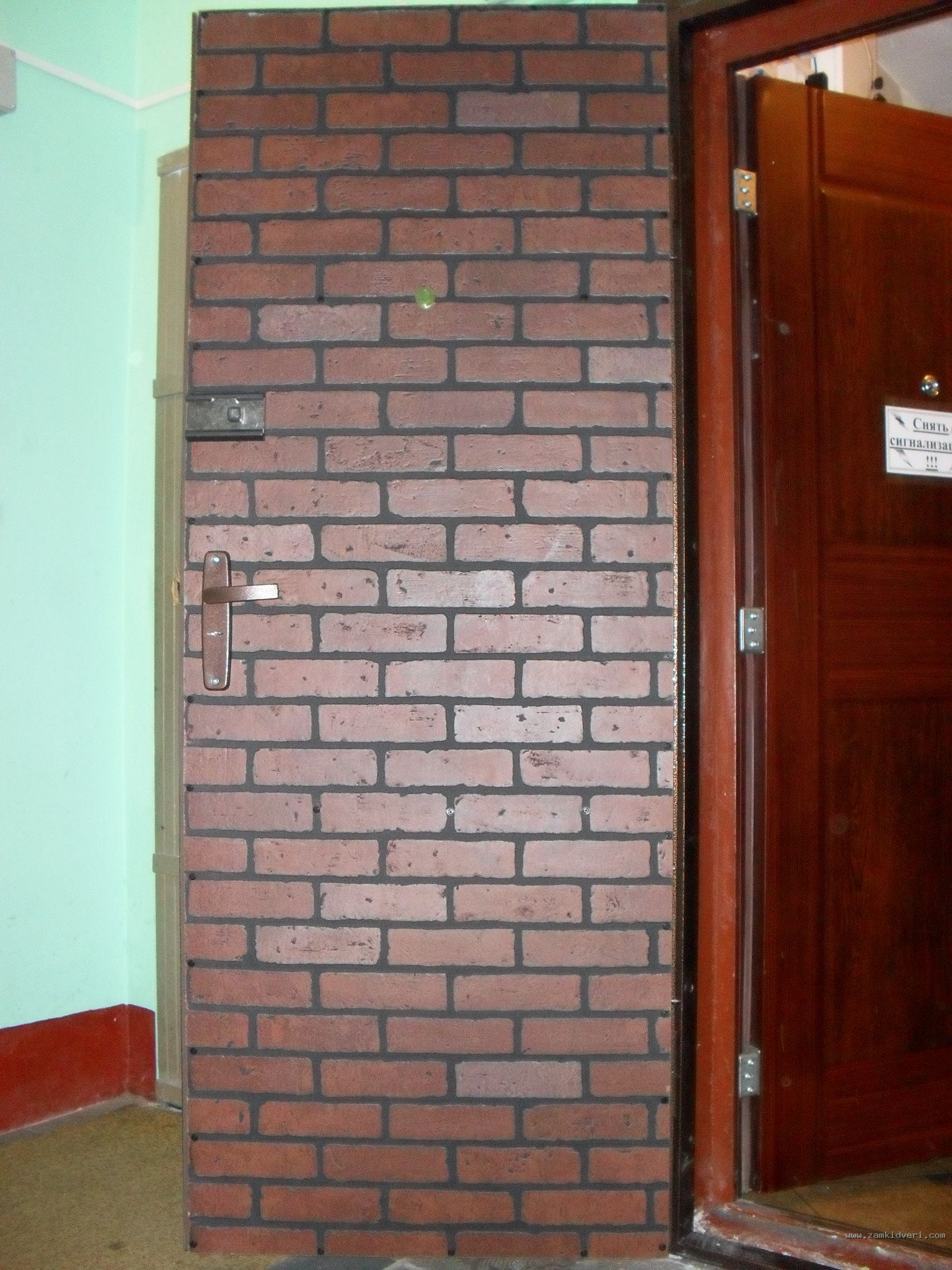

    Кирпичная стена очень сильное впечатление производит на гостей, которые открывая внутреннюю дверь видят что дверной проем заложен кирпичом Не хотелось делать как у всех

    Как я понял идею, вместо отрезка трубы используется подшипник. А подшипник будет лучше сопротивляться сверлу.

    Точно!, подшипник практически невозможно просверлить, во всяком случае с доступной стороны, за счет его внутреннего строения. При сверлении сверло в любом случае упрется в конус, даже если пройдет первую обойму, и за счет оборотов сверла провернется середина (внутр. обойма), которая завернет сверло, в него упрутся остальные шарики погнанные внутренней обоймой, клин, и сверлу хана, а впереди еще конус и еще шарики с еще одной обоймой!
