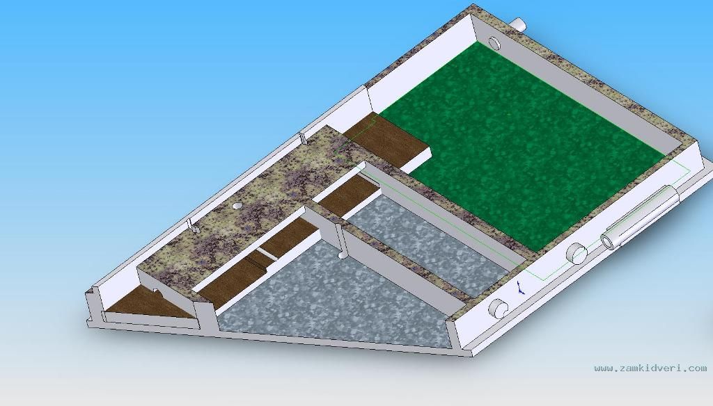

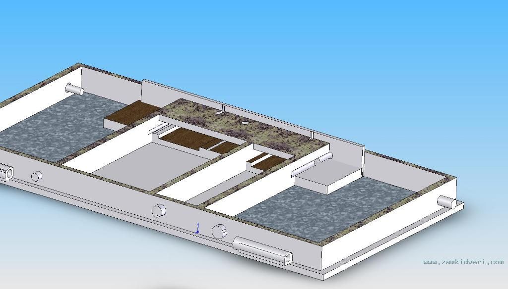

    по поводу повышенной взломостойкости накладного замка, то это обусловлено большим удалением от внешней стороны двери, в пустое пространство можно установить большой толщины пирог из бронеплит и керамики, что в разы затруднит взлом замка
    на такого рода узлы можно ориентироваться
    согласен, Ваша схема нормальная, только желательно углубить дверь в притвор для усложнения отжима, наварив П-образный профиль на коробку на 40-50 мм высоты по контуру двери, ещё желательно усилить замковую зону и области девиаторов и вдоль тяг с перекрытием 150-200 мм листами стали от 5 до 10 мм толщины + куски арматуры,
