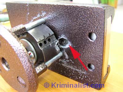

    Цитата Сообщение от elision Посмотреть сообщение
    Если высверлить шляпки, то можно снять пластину и получить доступ к корпусу замка? Или я ошибаюсь?
    Да все верно, но основное назначение данных пластин:
    1. Исправить неправильную установку врезных замков KERBEROS , закрепленных в двери только за торцевую планку.
    2. Установить на старую дверь, взамен любого другого замка, замок KERBEROS . При этом пластина полностью закроет старое ключевое отверстие в двери.

    elision
    Хм. Тогда теряется смысл операции? Нет? Или замок KERBEROS сможет дать отпор злоумышленнику даже если у того появится доступ к его корпусу? И не выпадет ли он, вообще, внутрь двери если снять болты? Видимо вопросы мои глупы, но для меня они важны.

    По правильному замок должен быть установлен:
    http://www.locks.ru/win/product/manual/11111043.shtm
    или так:
    http://www.locks.ru/win/product/manual/mortise.shtm
    Все остальное, заведомо неверно.
    Поэтому я и предлагаю возможные варианты, но они не оптимальные с точки зрения взломостойкости, но реализуемы на Вашей двери.
    Единственное смущает, так это болты. Если высверлить шляпки, то можно снять пластину и получить доступ к корпусу замка? Или я ошибаюсь?
    Тут должна работать дверь.
    А замок еще необходимо обязательно закрепить с торца.
    Это да. Я про отверстие от броненакладки. Спасибо за помощь и советы. Надо крепко подумать над всей этой бедой.

    На замке Барьер - так вообще только такое крепление: стяжка из трех "болтов"
