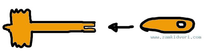

    примерно вдвое.
    замок Керберос 111.21. 009
    ключ из какого металла? он паяется?
    может отрезать "рукоятку", укоротить стержень, сделать в нем пропил, вставить туда "рукоятку" и запаять?

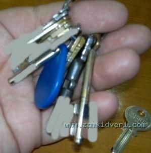

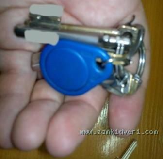

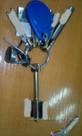

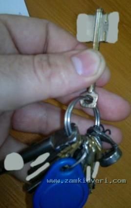

    можно просто так:
    несложно всё сделать, просто либо несколько опилить ручку, либо просверлить стебель 2 мм сверлом, продеть хорошую проволку.. правда не по ГОСТу это всё.. своего рода "рукоделие", в данном случае короткий ключ от замка Керберос, всего порядка полутора десятков ключей на связке, а места занимает немного, работы Дремелем на минут 20-40

    я так понял, "стебель" расплющен и просверлен по центру?
    насколько удобно ключом открывать замок? усилие ведь больше, чем у цилиндр овых, и 4 оборота.
    практически неотличимо от цилиндр ового, только в качестве ручки служит кольцо, которое продевается в отверстие, повторюсь, это не по Госту, однако в плане удобства переноски в кармане вполне, да и не пищит когда под рамкой проходишь, меньше металла, все ручки ключей опилены, металла меньше раза в полтора-два, связка с ключами меньше ключа от машинки
    забыл добавить, что при правильной установке замка (ригеля не затирают и лёгкие тяги) усилие на ключ при открывании весьма незначительно
