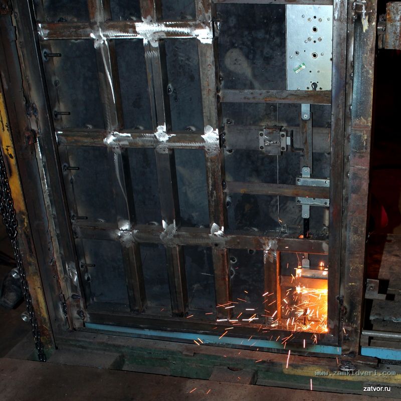

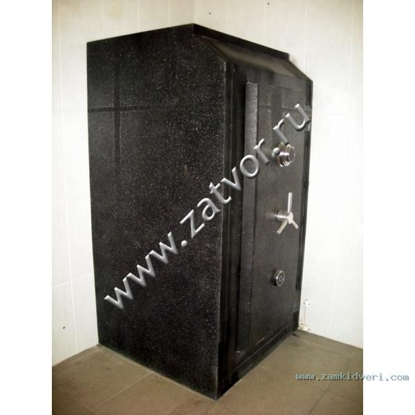

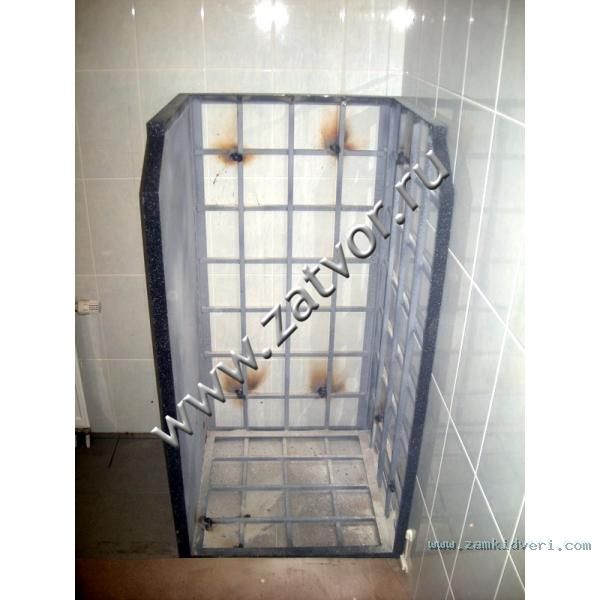

    на самом деле есть 2 школы , 2 подхода сейфостроения
    1-й - американский, это толстые стенки, порой и 100 мм.. ещё попадаются экземпляры.. (до того как всё начали делать в Китае) минус в крайне низкой устойчивости к воздействию автогена и плазмореза
    2-й - европейский , заключающийся в разумном сочетании металла, железобетона и фибры... положительная сторона - высокая устойчивость сейфа ко взлому современными инструментами....
    ещё лет 200 назад стенка толщиной в 50 мм гарантировала почти полную невскрываемость... а сейчас
    правда самая толстая стенка из цельного железа встречалась не более 30 мм.

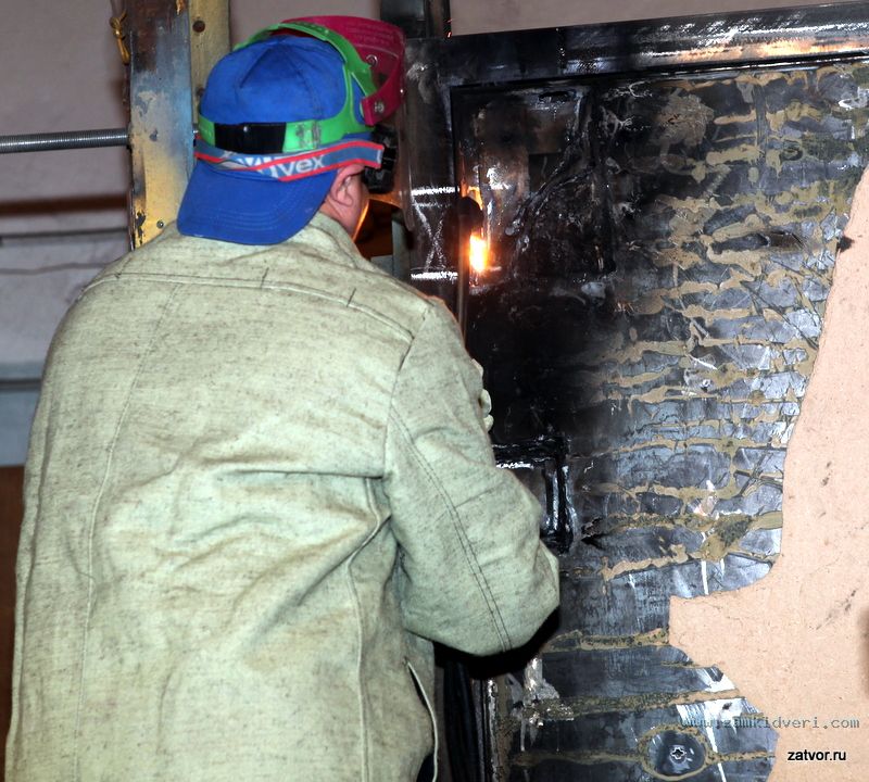

    На первый взгляд кажется, что газосварочное оборудование плавит металл. Однако это не так. Происходит химическая реакция со сталью. Поэтому можно прожигать дырки в очень толстых слоях железа.
    Именно окисление с последующим выбросом из зоны горения потоком атицелен-кислородной смеси и приводит к образованию отверстия.
    Укрепление сейфов и дверей в наше время делают так
    можно обойтись и без толстого металла
