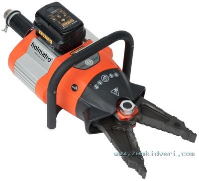

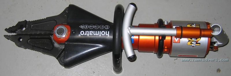

    real
    А что скажут аксакалы по поводу вот таких инструментиков ?
    Потянут сейф средней паршивости ? Смущает толщина губ ( не пройдут в щель )
    Изображения
    Эксперт
    25.11.2012
    1,151
    Спасательное оборудование предназначено для разгребания завалов и других работ в том же духе. Разодрать любой Валберг - на раз. Щель расширяется за пару ударов зубила. Но зачем? Денег стоит мало не покажется, против тех же KASO, SMP и иже с ними бесполезна. А Валберг с Контуром и им подобными поддаются хорошей монтировке.

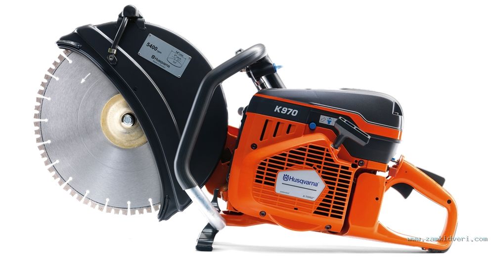

    real
    Может еще проще этим ?
    Изображения
  12. #12
    в помещении без притока воздуха однозначно долго не проработает. двигатель внутреннего сгорания

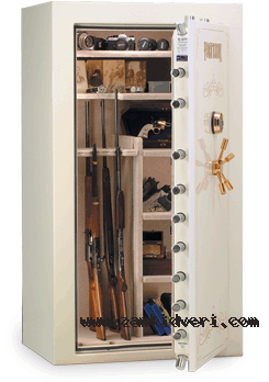

  13. #13
    вот китайский ящик близкий к 0 классу. защита от отжима , ригель выходит даже по диагонали в угловой части
  14. #14
    Эксперт
    25.11.2012
    1,151
    Натыканные черех 10 сантиметров ригели могут произвести впечатление только на наивного чукотского юношу. Эта китайская хрень по имени Форт-Нокс рубится топором и отжимать ничего не надо.

    Для касо и смп надо промышленные бетоноломы и гидоклинья. Только как забить клин в притвор, придётся мудрить. Валберххх это оборудование МЧС вполне возьмёт, но проще.. пара коротких двухметровых ломиков и зубила, лёгкая 20 кг кувалда.. здоровья немного.
    Для того же SMP абсолютно бессмысленно. Всё гидравлическое оборудование по определению бессильно перед используемой сталью. Можно просто посчитать. Самые мощные расширители создают усилие в 60kN. при этом минимальное пятно приложения - 2 на 3 см. Что есть 600 мм2. Имеем 100 N/mm2. Минимальная деформационная прочность используемой SMP стали - 247 N/mm2. Итог - гидравлика течёт, сейф стоит на месте.

    Hardsafe
    Истину глаголет трезор, от количества хромированных ригелей аж в глазах зарябило. Обычный огнестойкий тяжелый ящик, непомерно почему то дорогой в Отечестве нашем.
