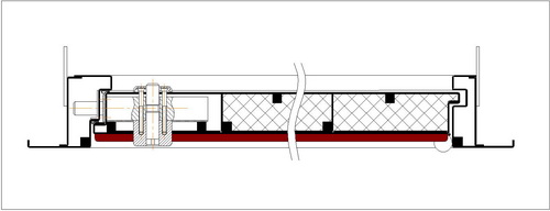

    И в связи с этими планами набросаю еще пару мыслей на счет конструкций, думаю, джекхорнеру тоже будут полезны.
    Конструкции недорогих дверей без сертификата взломостойкости часто очень похожи. Самый распространенный вариант схож с немановским К-10, мои версии тоже имеют много общего с ним, как мне кажется.
    Все выглядит так: лист снаружи 2 мм, внутренний – тоже. А между ними П-образно согнут третий. Он образует вертикальные ребра жесткости, получается, их два. Горизонтальных ребер нет.
    Есть похожие варианты пожирнее, с 1 классом взломостойкости. Главное отличие – лист 3 мм снаружи, и вертикальные прутки, горизонтальных нет. Но такие варианты приближается по цене к проверенному Неман у.
    Я думаю, что в таком случае и мне и джекхонеру нужно поступать так:
    ***SAWWA, оцените рецепт по пунктам, пожалуйста.
    1. Брать стандартную конструкцию с 2 мм, как у известных нам питерских фирм или у пресловутого Модуля из Москвы.
    2. А дальше на заказ попросить производителя усилить еще одним таким же листом замковую и ответную части.
    3. Дополнительно вварить в ответную часть вертикальные прутки.
    4. В замковой части наварить горизонтальные прутки (не знаю только с каким шагом), чтобы усложнить вырезание замка.
    5. Обязательно заказать замковые карманы (их не делают по умолчанию почти нигде) или упоры/фиксаторы, которые закрепят заднюю часть замка и ограничат от смещения в разные стороны в горизонтальной плоскости.
    6. Дверь, вероятно, будет не самой прочной по горизонтали, но, будем надеяться, что спасут тяги.
    7. По предварительным расчетам, даже с такими просьбами эта дверь будет на треть дешевле тех, что с 1 классом взломостойкости, но окажется ощутимо прочнее стандартных.

    Если защитить как указано, по поводу арматуры , то шаг 3-4 см достаточно в области кармана и на 2 см во все стороны от замка и в области тяг, потом надо дополнительно усилить коробку в области вхождения ригелей! дабы не допустить простого забивания ригелей, пускай помучаются, карман обязателен, желательно вкладное исполнение помещения замка в карман, безобразие с размером скважины это вечная проблема для бывшего СССР, лечение - штатная бронепластина правильных замков

    если несколько заморочиться, то можно усилить систему запирания двумя девиаторами в дополнение к тягам, это решение увеличит время доступа при неквалифицированном взломе с применением общестроительного ручного инструмента
