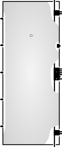

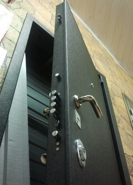

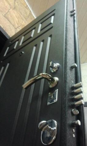

    Хочу приобрести дверь с нормальным замком буджет 30-40к.
    по характеристикам двери, толщина профиля. вес, понравился этот вариант, по замку не понимаю норм он или лучше не брать
    Дверь взломостойкая Моттура ML Люкс
    Размеры двери: 870х2050 мм; 970х2050 мм. или другой размер.
    Цена: 34 000 руб.
    Полотно стальной двери Моттура ML серии Люкс: усиленная, цельносварная конструкция из стали толщиной 3 мм.
    В замковой части толщина стали 6 мм. Имеет 18 точек запирания!
    Толщина полотна: 85 мм. усилена ребрами жесткости.
    Коробка усиленная, утепленная: из стали t-2 мм.
    Внешняя отделка: на выбор МДФ панель или порошковый окрас.
    Внутренняя отделка: на выбор МДФ панель.
    Наличник наружный: продолжение усиленного утепленного короба.
    Замки двери Моттура ML Люкс: Итальянский замок Mottura 54.797 сувальдный и
    цилиндр
    овый; врезная
    броня
    ; задвижка вертушка; вертикальные тяги; девиаторы в верхней и нижней частях полотна; противосъемные штыри 5 шт.
    Дверная фурнитура: ручка перфо цвет "хром" или "золото".
    НОВЕЙШИЕ БЕЗОСЕВЫЕ ПЕТЛИ БАРК: не скрипят, не требуют смазки, не ржавеют. Ими могут оснащаться двери весом до 3000 кг.
    Двойное уплотнение по периметру: полиуретановый профиль D.
    Теплозвукоизоляция: базальтовая вата повышенной плотности внутри полотна.
    Глазок: ГДШ угол обзора 200*.
    Противосъемные штыри. Установлены в качестве дополнительной защиты петлевой стороны.
    34000 руб. цена полностью укомплектованной двери Моттура ML Люкс в комплектации:
    снаружи порошковое покрытие "антик медь",
    внутри мдф панель Колизей 1 ламинированная толщиной 18 мм.,
    замки и фурнитура в стандарте,
    18 точек запирания.
    Вес двери 150 кг.
