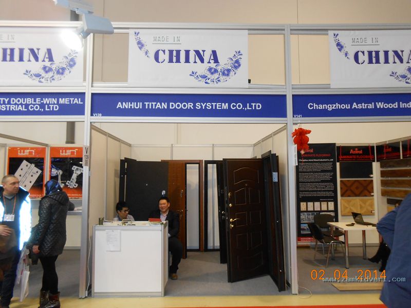

    Посетил я тут на днях выставку MosBuild 2014, практически весь павильон занимали китайские двери, причем ценники на них уже не детские. Если раньше мы могли сказать, что дверь за 7 тысяч китай и г-но, то теперь они уже стоят под 30 т.руб.
    Причем они не настаивают, чтобы их двери продавались под их брендом. Придумай свой и продавай. Так могут появится любые "отечественные производители". Так в свое время появились Форпост, Русский Князи и т.д. и т.п.
    Но сейчасс даже по внешнему виду сложно отличить китайскую дверь от отечественной, те же панели МДФ, тот же профиль из металла 1,5 мм, даже замки ставят подделку под отечественные, в частности ПроСам.
    Кстати, а отечественных производителей на выставке я не видел. Это наталкивает на разные мысли об "отечественном производителе".

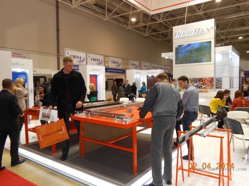

    Кстати, тут же на выставке показывали, как легко и просто открыть свое производство дверей, нужен стапель (см. фото выше), на котором собирают двери + гнутый профиль + листы металла + сварка+болгарка. Все. Панели МДФ можно и на стороне заказать и наклеить на дверь.
    Да, обратил на одну особенность китайских дверей. Если наши производители в дверь вставляют мин вату, то китайцы все полости заливают чем-то вроде монтажной пены. Конструкция получается не разборная и не ремонтопригодная.

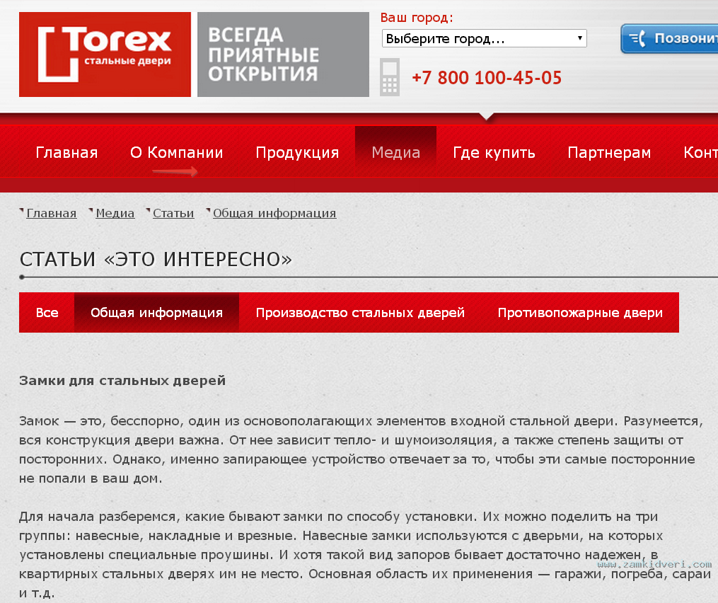

    Что касается Торекс, я просто зашел на их сайт и что вижу:
    1. Нет ни одной фотографии производственных линий, самого производства, что очень странно для завода, который хвастается своими производственными линиями и современным оборудованием.
    2. Есть много информации, что они открывают склады готовой продукции в разных городах.
    3. В разделе вакансии, нет ни одной профессии, востребованной на реальном производстве, но есть вакансии менеджеров по продажам. Они только продают, а не производят?
    3. Меня смущают технологии изготовления дверей и их конечная цена.

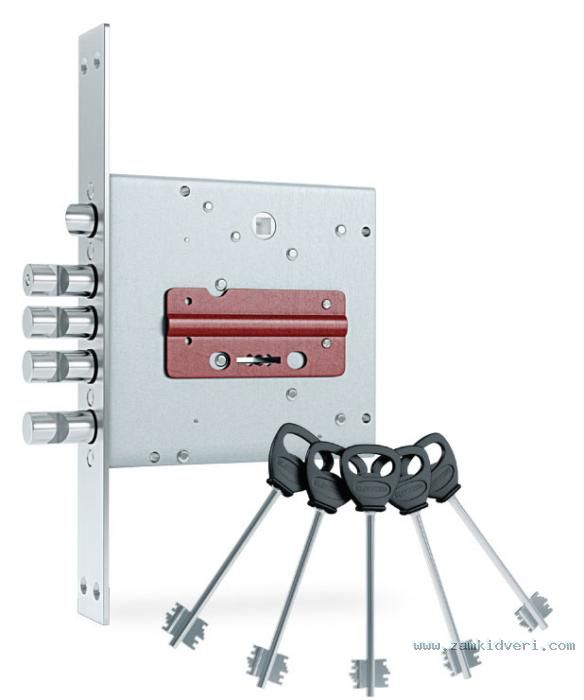

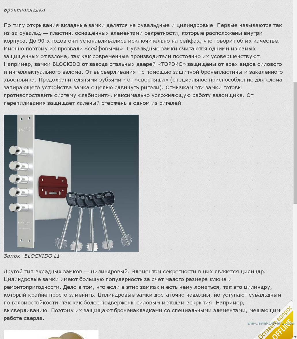

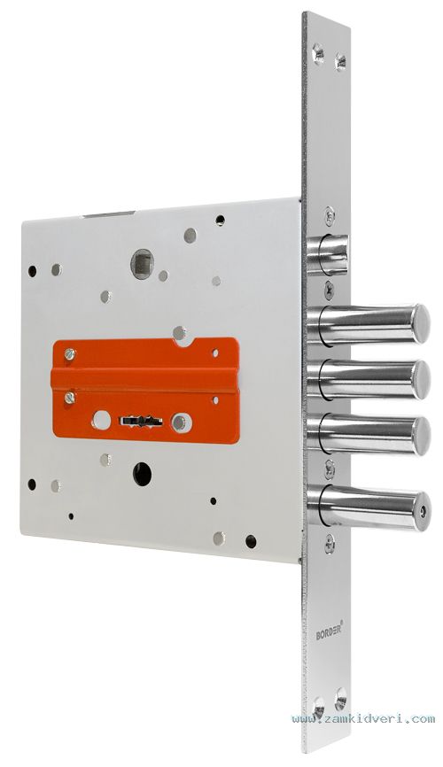

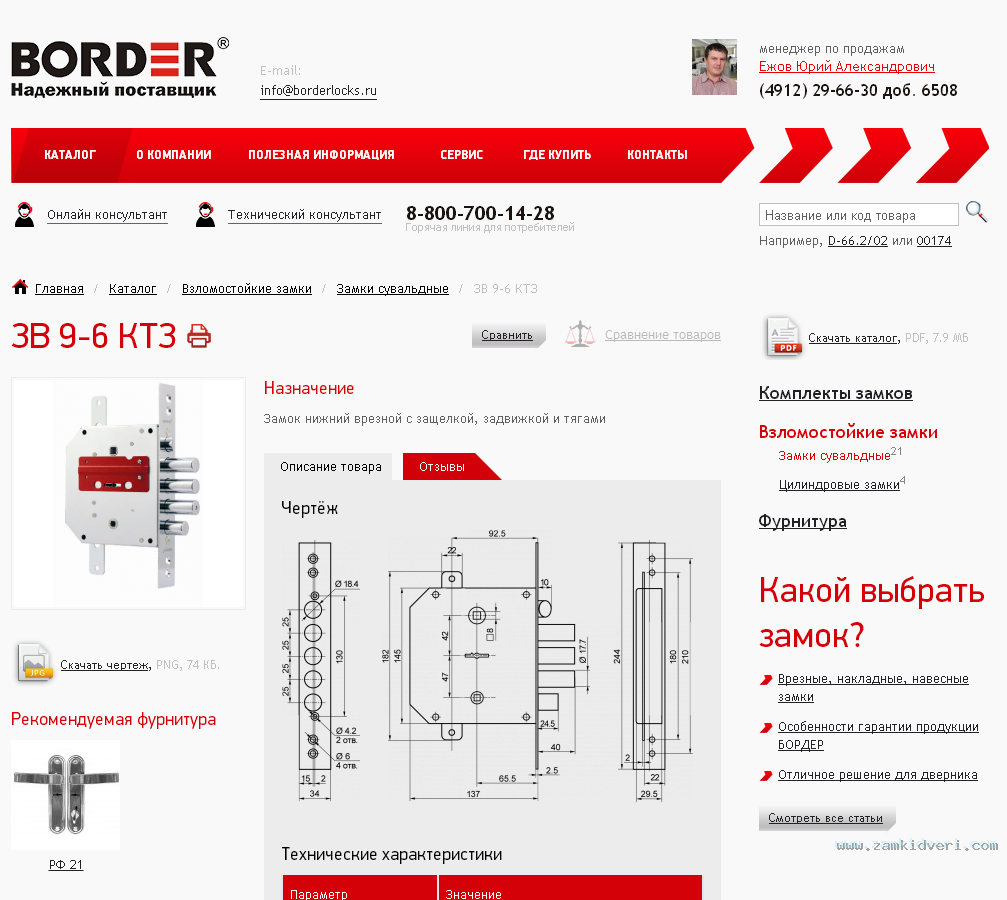

    Написал и подумал, может зря я качу бочку на Торекс, ведь они и свой замок производят Блокидо называется, посмотрел на фото замка и что же я вижу. Замок один в один с замком Borde ЗВ9-8 МК4, который производит завод ПроСам Рязань, уже лет пять. И зацепы на ригелях противоотжимные - это Рязанская разработка, и защитная пластина красного цвета, Рязанцы придумали, да и ключи от замка border (поверьте мне на слово, как специалисту).
    Залез на сайт Border (линейка замков ПроСам, выпускаемых на экспорт) и точно, предчувствия меня не обманули.
    А вот что говорит сам Бордер http://www.borderlocks.ru/ru/usefull...ion/doorlocks/
    Что же здесь позорного, если производитель двери ставит в свою продукцию замки отечественного производства? Почему тогда Торекс на своем сайте пишет "Например, замки BLOCKIDO от завода стальных дверей «ТОРЭКС» защищены от всех видов силового и интеллектуального взлома. От высверливания - с помощью защитной бронепластины и закаленного хвостовика. Предохранительными зубьями - от «свертыша» (специальное приспособление для слома запирающего устройства замка с целью сдвинуть ригели). Отмычкам эти замки готовы противопоставить систему «лабиринт», максимально усложняющую работу взломщика. От перепиливания защищает каленый стержень в одном из ригелей. "
    Источник http://torexsaratov.ru/media/articles/189/4663/
    Соврал в одном месте, соврал и в другом?
    Думайте, господа, анализируйте!
