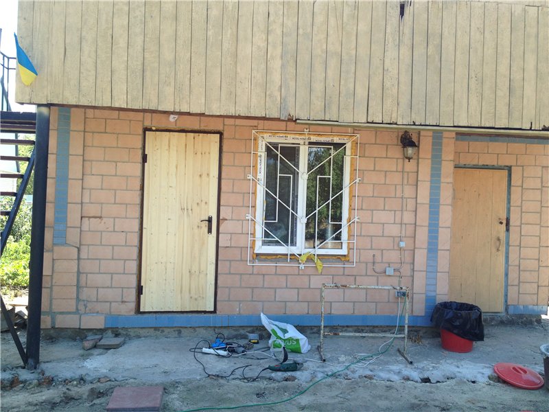

    я делаю двери на даче сам.

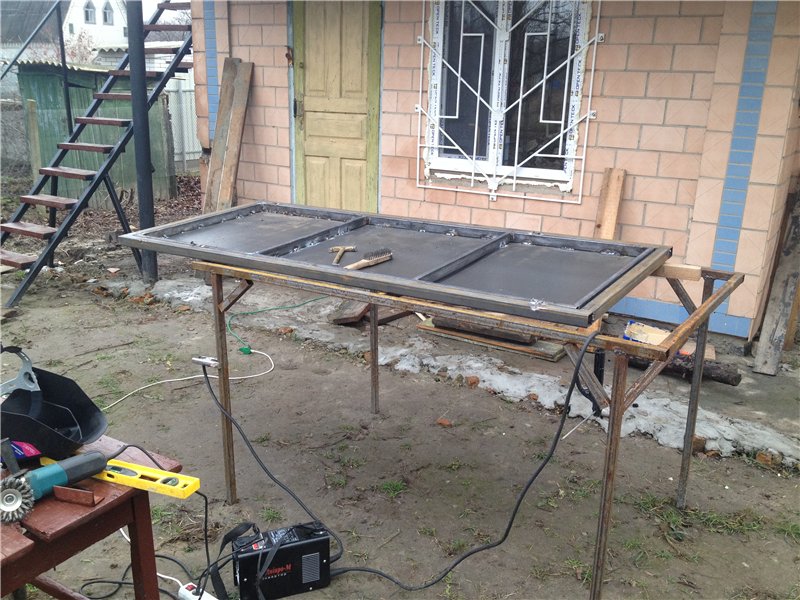

    в прошлом году сделал дверь на кухню
    вот как начинал
    вот что получилось
    с двух сторон дверь обшита вагонкой и вскрыта лаком

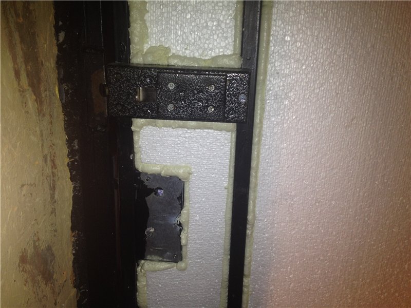

    внутри пенопласт задутый монтажной пеной

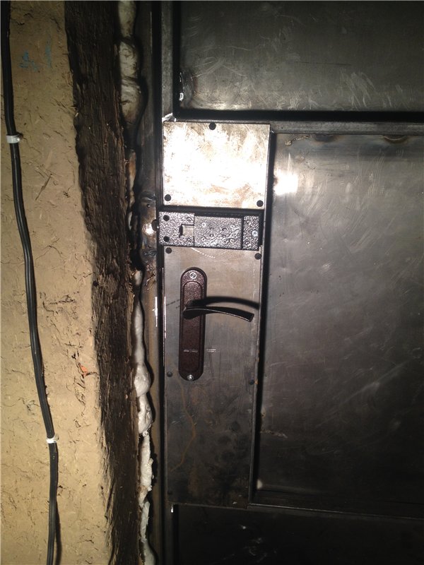

    замок эльборовский сувальдный

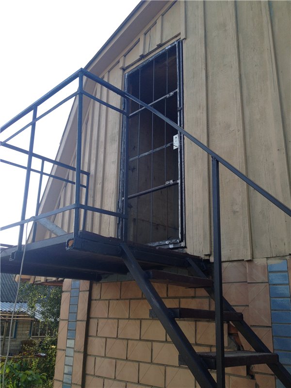

    сейчас делаю вторую дверь на второй этаж
    ничего так, какова толщина внешнего листа ? вваривалось ли усиление по углам в виде косынок?, есть ли карман для замка, есть ли тяги? рядовые двери в разы проще делают
    serik
    внешний лист 1.5 мм , косынок по углам нету.
    рама профильная труба 40х40 дверь проф труба 20х40
    карман для замка есть , к тому же он зашит металом с обоих сторон.
    на фото есть ещё кодовый замок но я в прецессе передумал и снял его.
    противосъёмные штыри тоже есть. поскольку замок однонаправленный то тяг в разные стороны нет

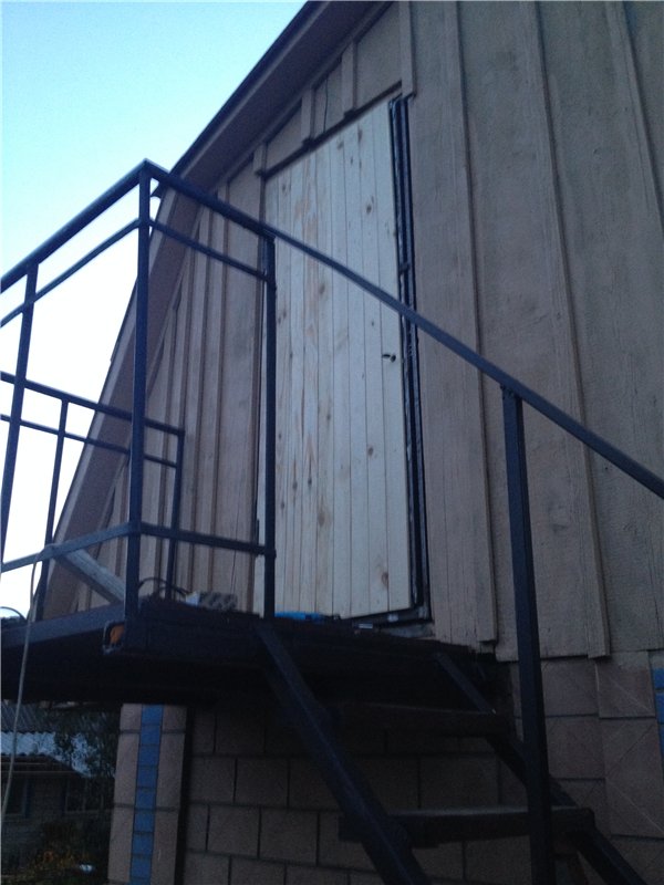

    кстати сейчас делаю вторую дверь на мансарду. там в принципе ничего ценного не будет поэтому дверь облегчённый вариант
    то есть вообще без стального листа
    дверь ещё не закончена ,за прошлые выходные смог сделать только то что на этих 2 фото
    обшита тоже будет и снаружи и изнутри деревянной вагонкой
    кстати вагонку когда кручу обязательно наношу в месте прилегания к металлической раме силиконовый прозрачный герметик
    что бы между вагонкой и рамой не проникала влага
    внутри пенопласт и монтажная пена

    по поводу двери на рервом этаже-получилась дверь по параметрам более близким к повсеместно встречающимся, с отличием в положительную сторону по каркасу и карману, при такой конструкции отсутствие тяг упрощает отжим, обычно начинают отгибать верхнтй угол ЧАСТО! ,а на даче отжим - распространённый способ. по 2 этажу- понятно, проще отодратьпару досок на защите и дверь ломать смысла нет
