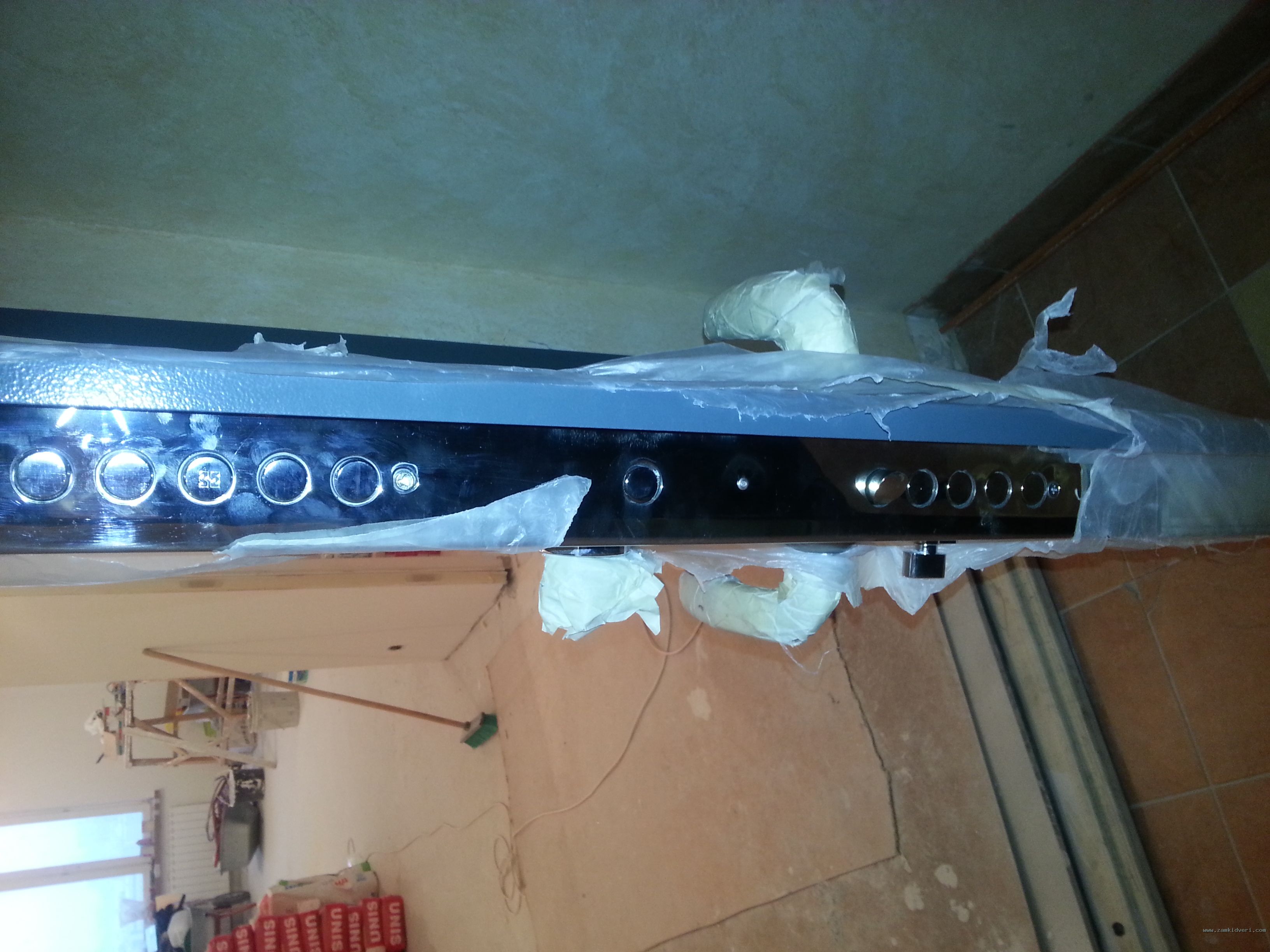

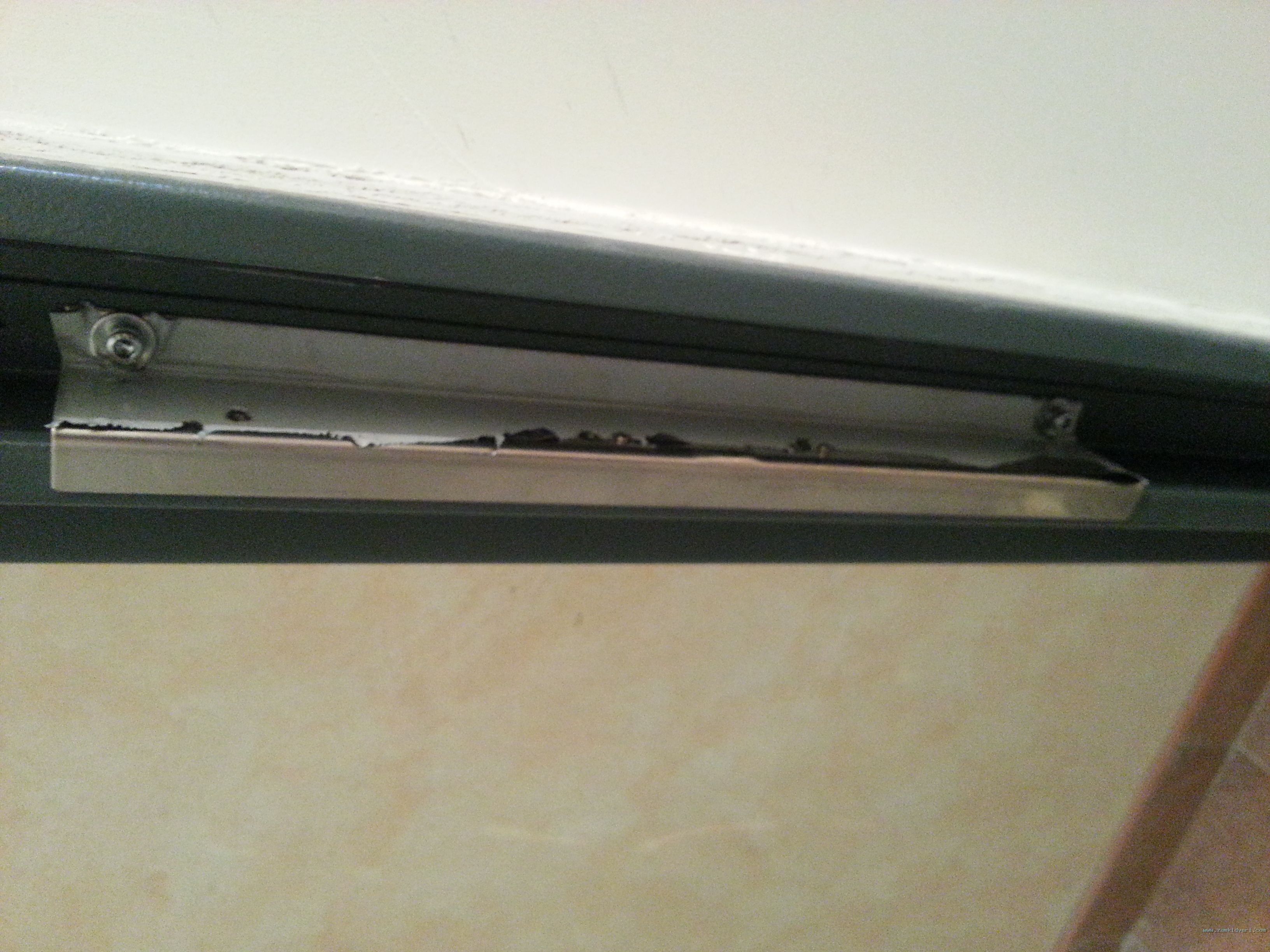

    Установили дверь Неман Н-102. Сразу заметил в закрытом состоянии люфт, когда ручкой пытаешься открываешь дверь. Пришел мастер, пытался устранить люфт. Не получилось, люфт устранил замок стал плохо открываться (ригели трутся). Говорит замок сломается. Сделать ничего не могу. Подскажите, видимо что то сделано не так.
    фото замков и ответной планки можно?
    Анкл
    Завтра сделаю!

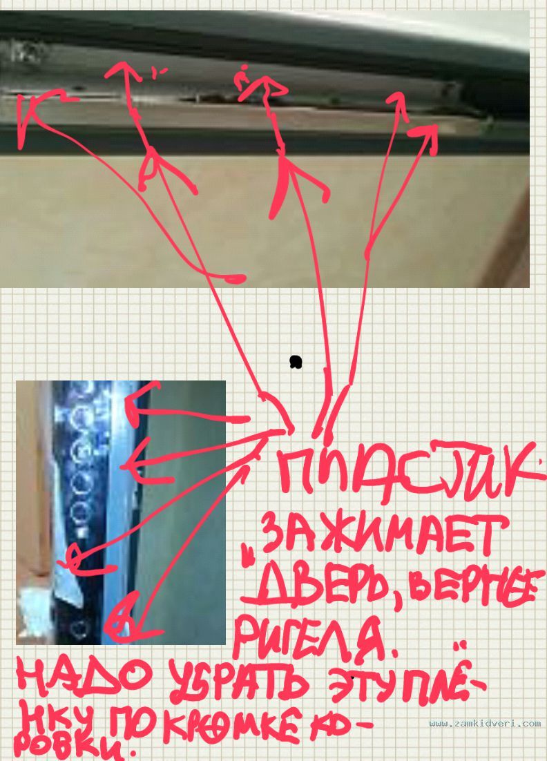

    Вроде раньше на то место, где в закрытом состоянии соприкасается ригель защёлки нижнего замка (который работает от ручки, не путать с выдвижными ригелями на 4 оборота) и ответная пластина клеили квадрат толщиной примерно в 0.5 мм. В итоге и основные ригеля замка не труться, и дверь не люфтит. Сейчас не знаю, надо у себя посмотреть..
    Анкл
    Kirch, вы совершенно правы! На ответной пластине есть уширение, но на стенде в магазине люфта нет, а у меня есть. Закрыл дверь только на нижней замок, нажал не ручку и люфт. Начинаешь открывать дверь замок открывается тяжело, ригели трутся. При нажатии на ручку происходит смещение двери.
    Изображения
    причина в том отчасти
    А скорее всего и точно
    Анкл
    Все пленки убрал, ничего не изменилось. Видимо это конструктивный недостаток. На фирме сказали надо менять замок, чтобы при закрытом замке при нажатии на ручку язычек не убирался. Есть такие?
