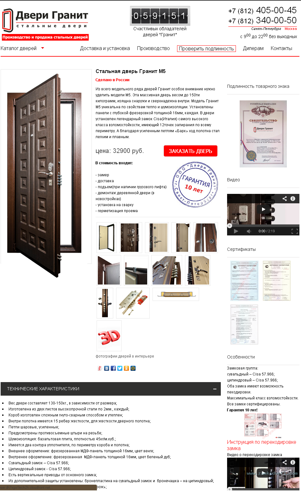

    1) Гранит М5 (http :// dveri-granit. com/doors/granit-m5.html)
    - фаворит. Просьба рассмотреть внимательнее.

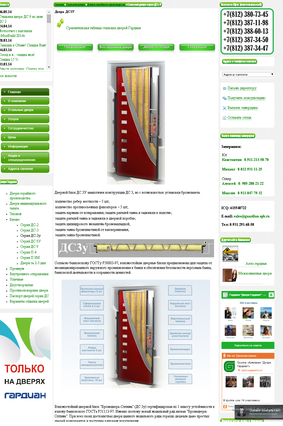

    2) Гардиан ДС3У (http :// guardian-spb . ru/ds3u_series)
    - но с ценой не ясно, сайты у них - ппц, что у производителя, что у дилера. Поэтому, может, придется брать ДС3 или даже ДС2.

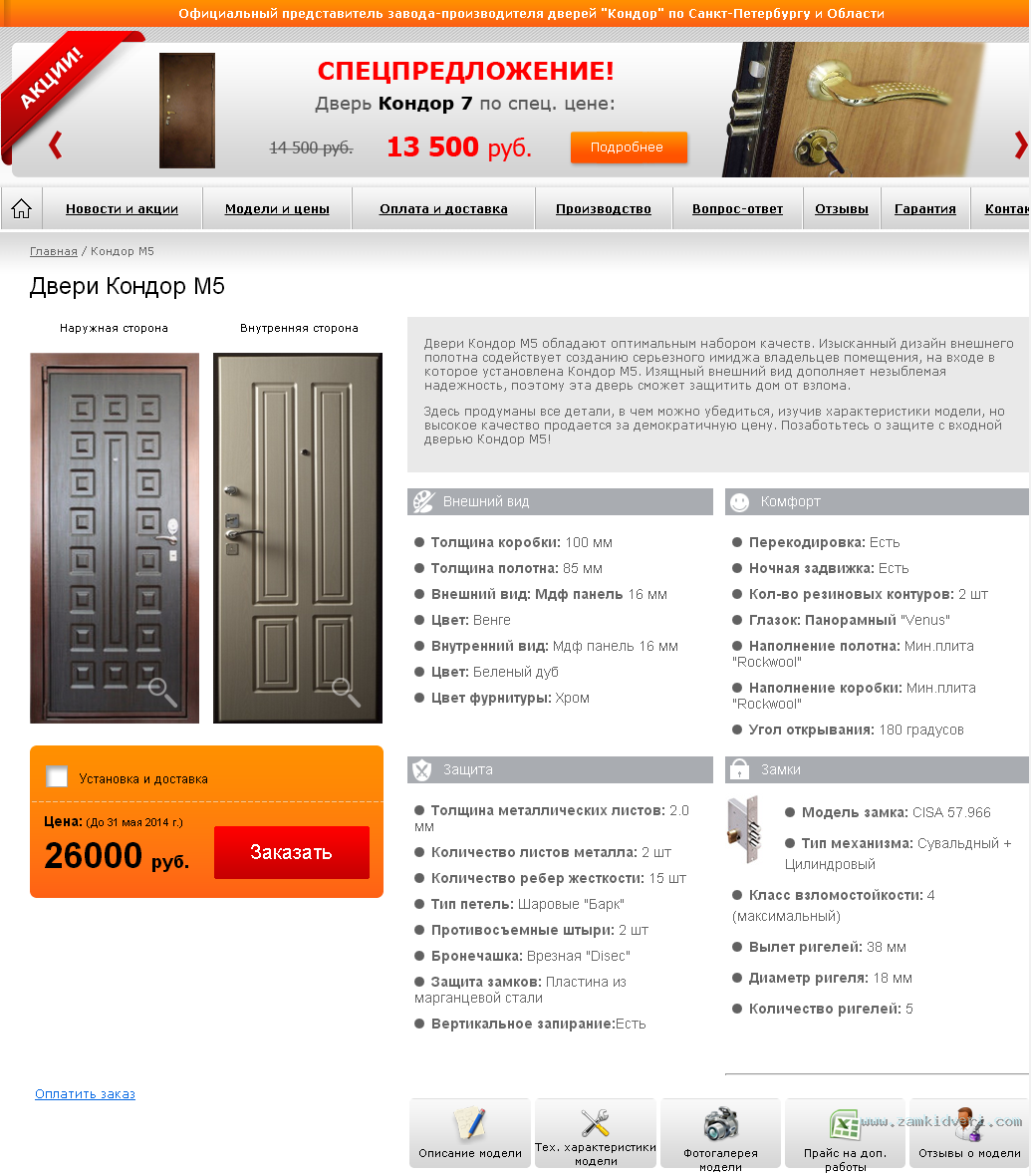

    3) Кондор М5 (http :// kondordveri .ru/kondor-m5.html)
    - дверь за 28к у них самая дорогая из всех. Видимо, компания ориентируется на бюджетном сегменте, поэтому качества ждать не стоит?

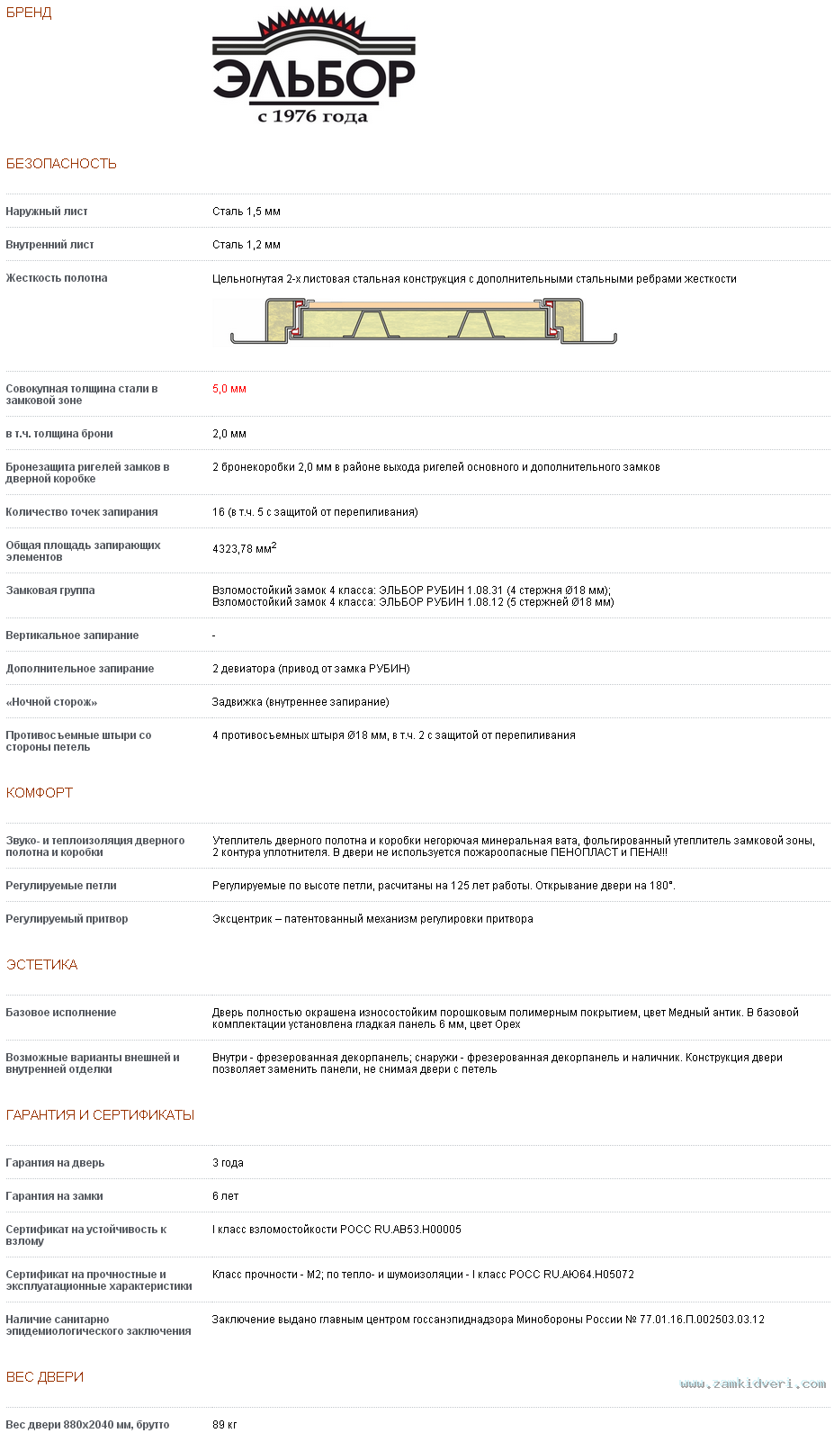

    4) Эльбор Премиум ( http : // elbor. ru/premium-kharakteristiki.html)
    - но возникают вопросы как к замку так и к качеству двери, потому что отзывов минимум. И наружный лист 1,5мм, вместо 2.0 у конкурентов. Зато сайт классный

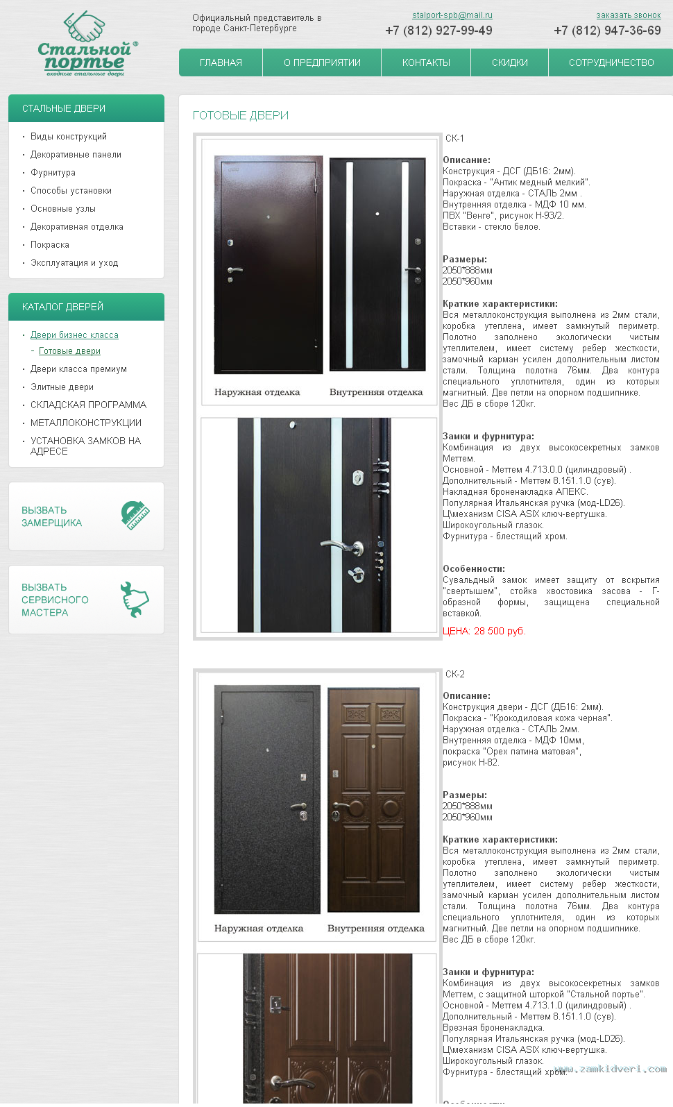

    5) Стальной портье СК-2 (http://http :/ / stalport-spb.ru/kat...gotovye-dveri/) - отзывов не видел, поэтому тоже сомнительно.

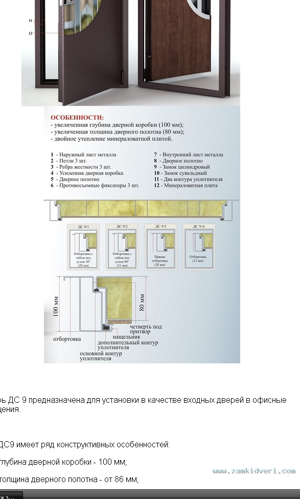

    6) Гардиан ДС9 (http : // guardian-spb.ru/node/486). В отличии от ДС3У - вписывается в бюджет.
    Фактически, выбор между Гранит М5 и Гардиан ДС9 - что посоветуете?

    В граните переплата за Чизу
    DeniDoman
    Ясно. Тогда беру Гардиан ДС3У отсюда, в ней замок «Гардиан-2514 Максимум» с вертикальным приводом. По цене получится 33500, а если внутри без панели, то 32000.
