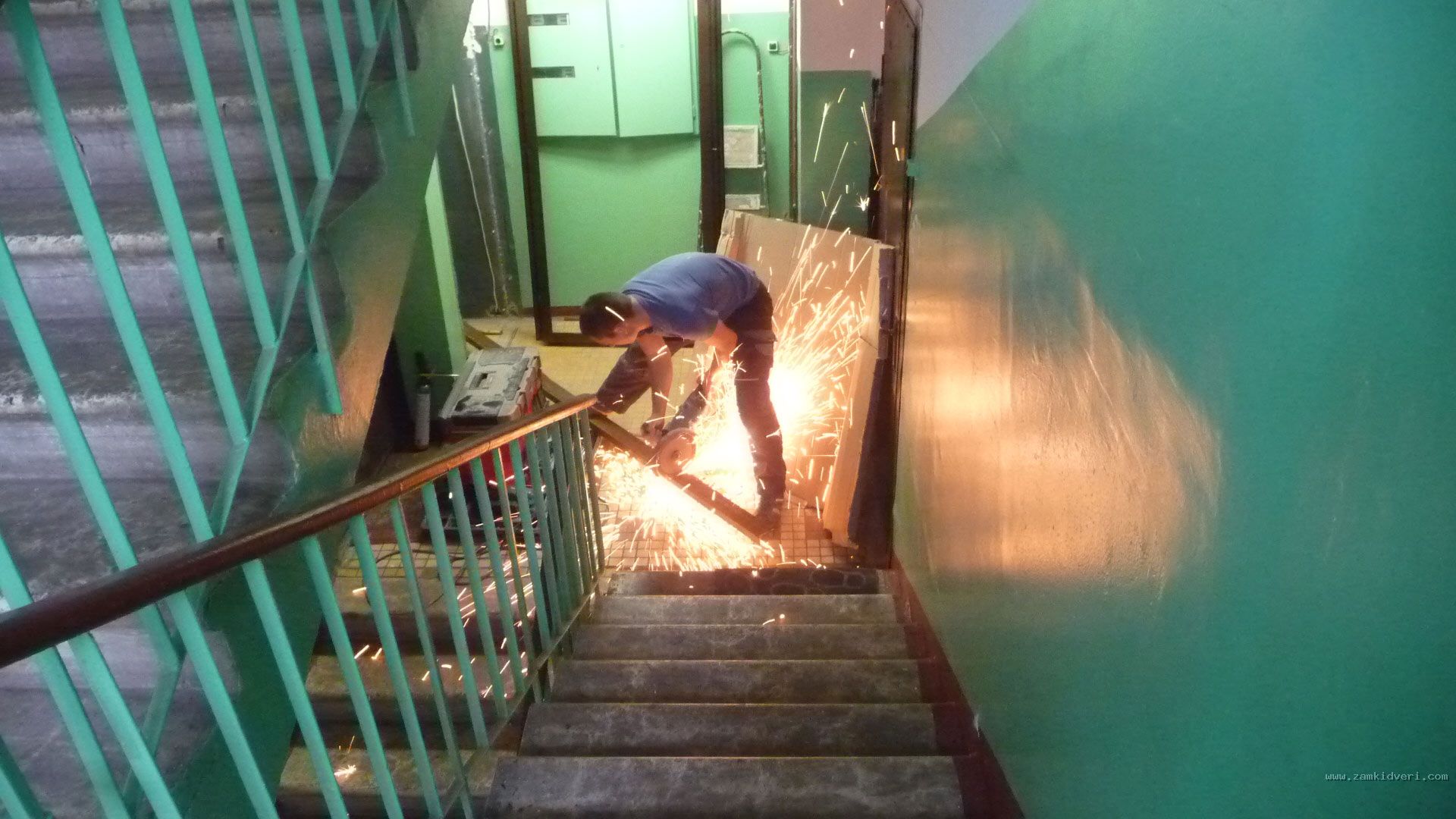

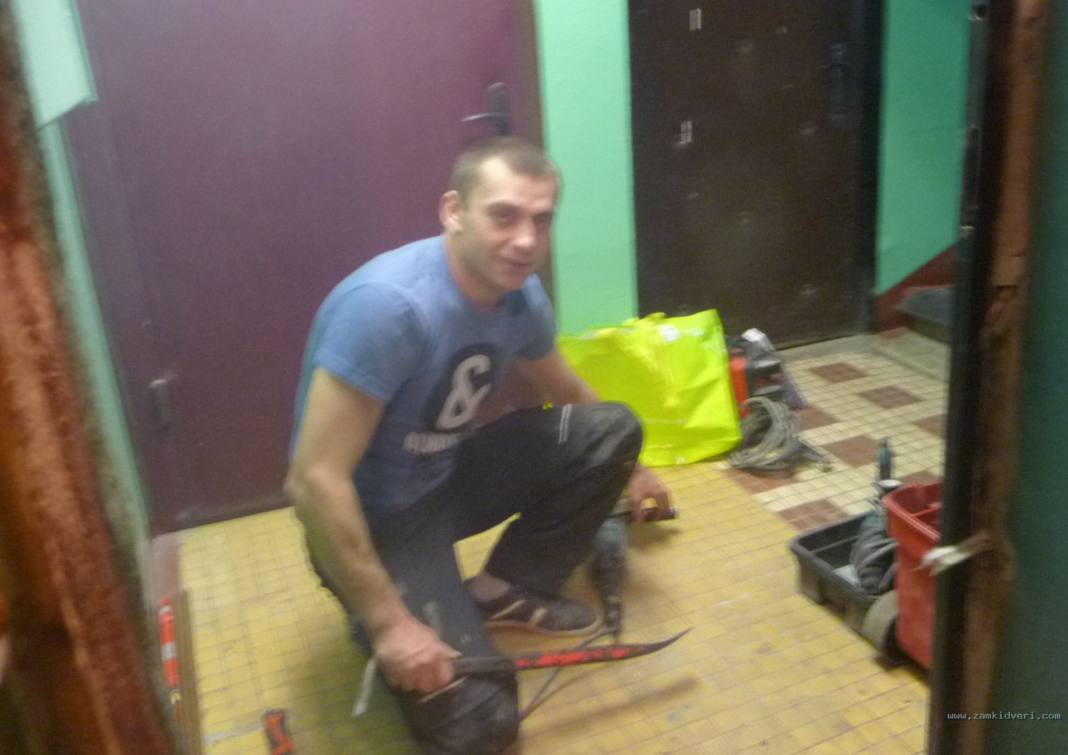

    Монтажник Александр. Логика в этом есть. Аристотелева. Если дверь зовут "Прометей, то приковать её к скале моей хрущобы должен Искандер. Приехали с небольшой задержкой, культурно поздоровкались. 10 минут разъяснений про швеллер, фрамугу, звукоизоляцию и т.п., и - к делу! Намерения у ребят серьёзные, фомка играет в руках.

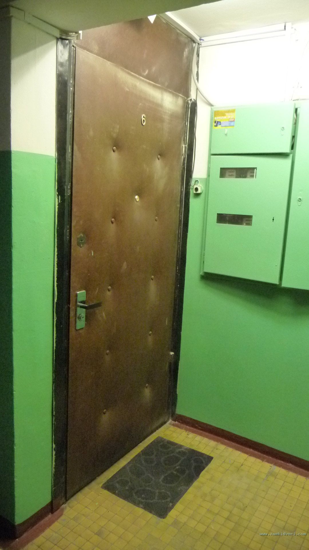

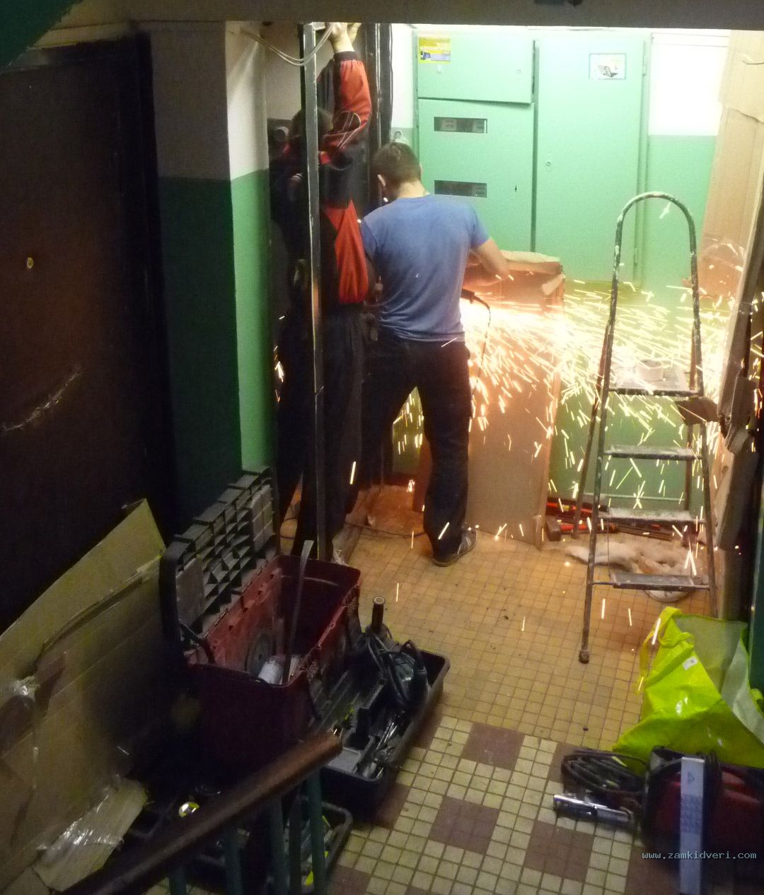

    Старушка подверглась жесткому прессингу и умерла за 20 минут.
    Решили ставить швеллер от пола до потолка, не урезать его в уровень с дверью. Но и в этом случае пришлось укорачивать. Он не покрашен ни разу. А как же коррозия? Это минус, на мой взгляд.
    Прибили швеллер костылями к стене и обвариваем. Потом монтажник бошки костылям почикает болгаркой.

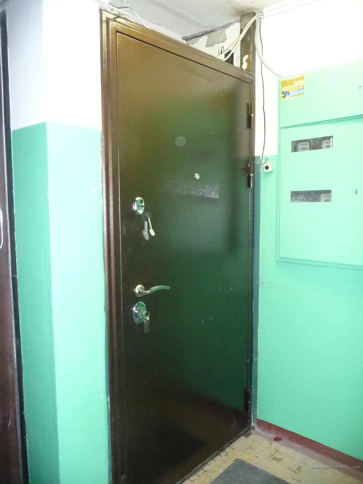

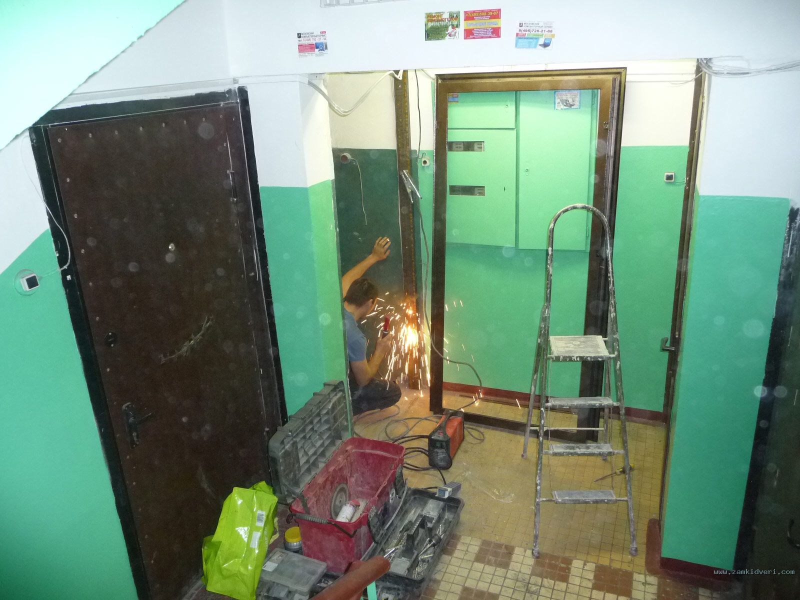

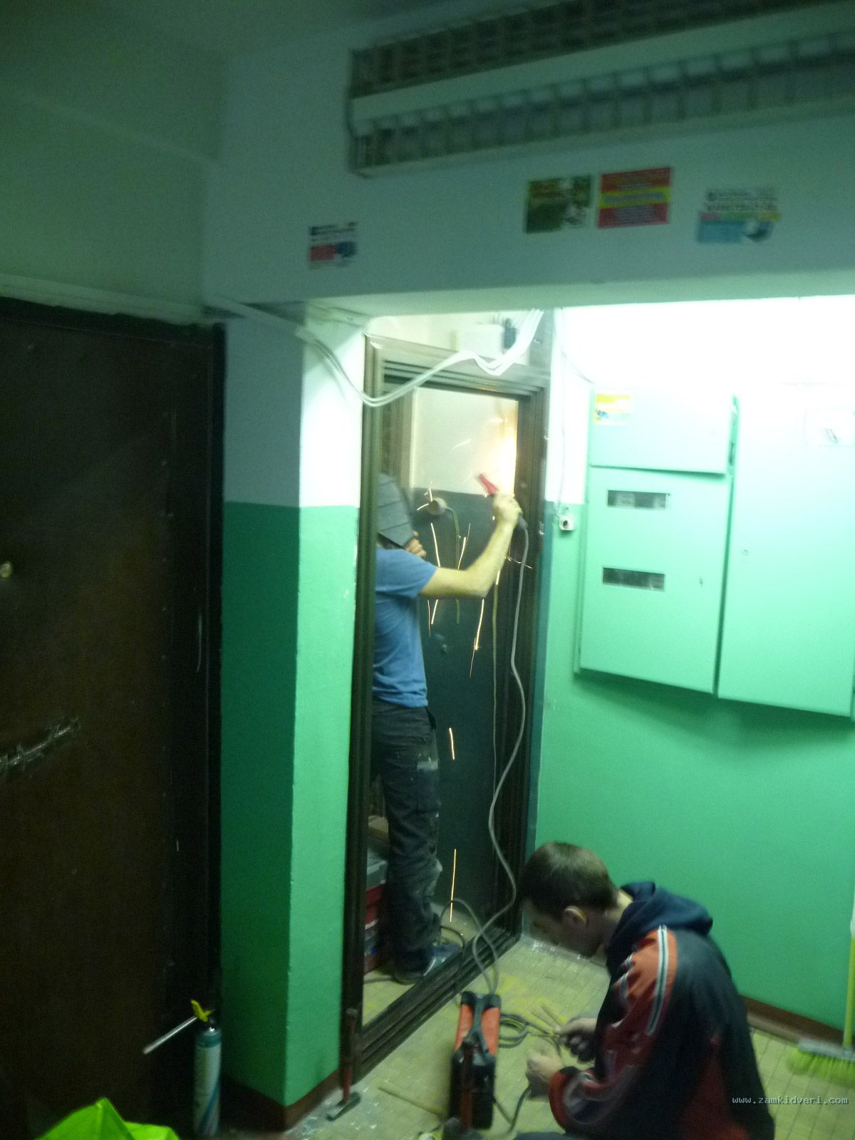

    Установили коробку, предъявили горизонталь с линией кафеля. Теперь привариваем к швеллеру. Точек сварки изрядно, что есть хорошо. Немного волновался за роутер (белый ящичек на дальней стене над коробкой). Но ребята вовремя прикрыли его картонкой. Видимо, телепаты.
    Три часа пролетели незаметно - и античный герой прикован!

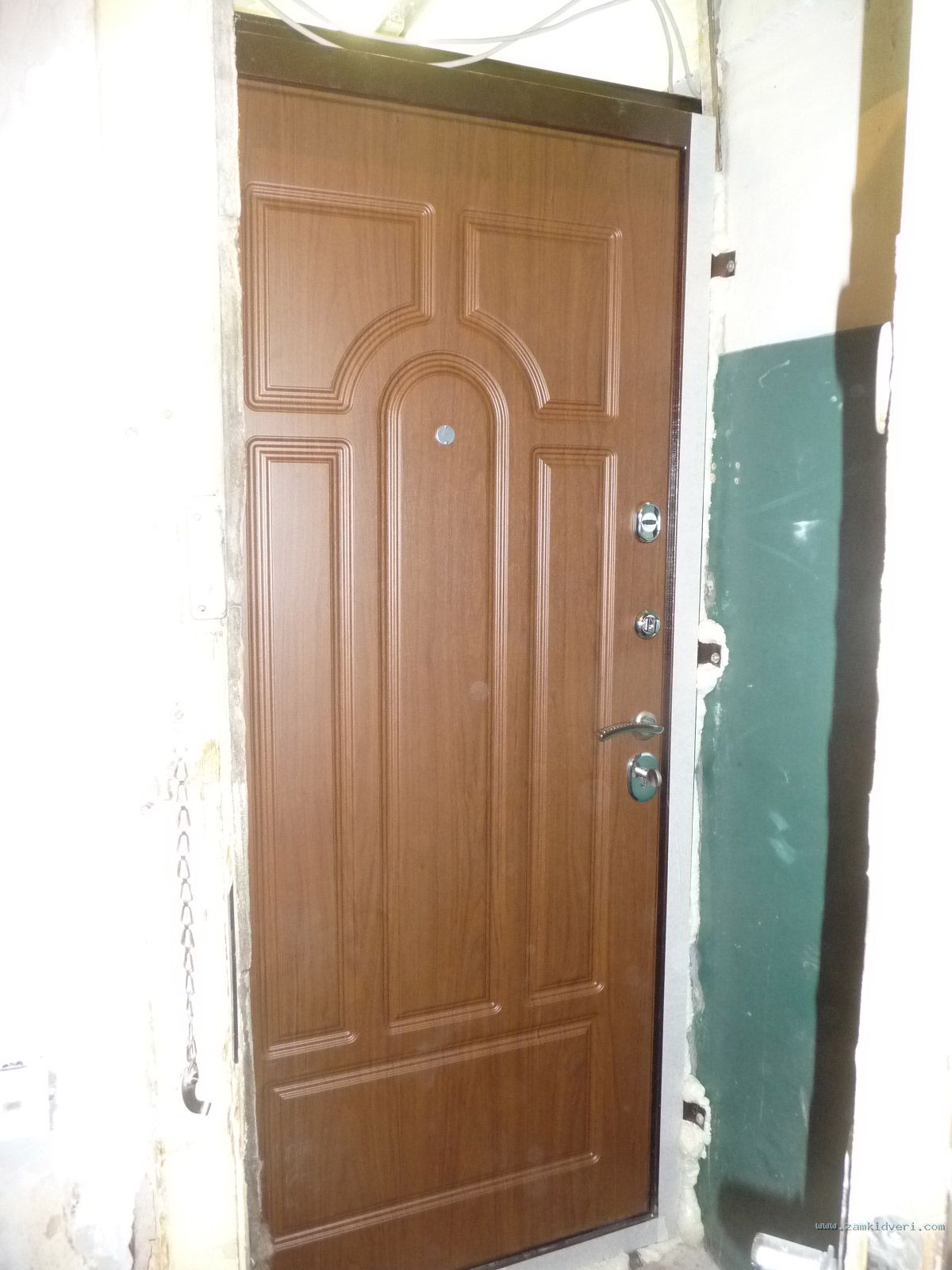

    Тот же "Прометей", но изнутри. Со стороны печени, так сказать.

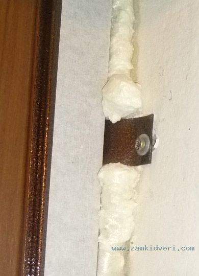

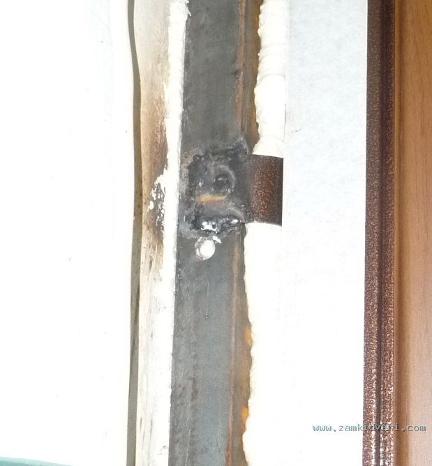

    К швеллеру коробка приварена на трёх ушках, а со стороны открытия они пришиты к капитальной стене анкерными болтами. Вот такими. Интересно, три - это много или мало?
    - А в полость швеллера залей раствор, - посоветовал Искандер нашему рабочему.
    - Нет, запеню, а то коррозия, - возразил тот и монтажник просверлил в швеллере отверстия под пенный пистолет. Вот эти.
    Принял сторону рабочего из общих соображений. А как на самом деле лучше?

    судя по отсутствию средств индивидуальной защиты при резке металла (маска-наушники) и сварке (защитная маска и искрозащитная брезентовая роба), специалист высокого уровня , просто терминатор вроде ничего,
    фрамугу как будут заделывать?
  5. #25
    _Vladimir_
    Маска при сварке периодически надевалась. Впрочем, к чему она античному герою?
    Фрамугу - пеноблоками.
    А вот чем лучше наполнить швеллер - пеной или раствором? В смысле звукоизоляции. Как Вы считаете?
    Меня ещё смущает, что коробку не заякорили в пол. Я заботился только о шумоизоляции, но всё-таки...

    швеллер - металл, заполнение пеной с одной стороны лучше в плане передачи звука, с другой стороны - швеллер со стороны квартиры закрыть пеной и .. по выбору гипсокартон, пластик и т.д.
  7. #27
    в пол мало крепят, лично при установке относительно укреплённой в силовом плане двери (это не относится к серийным стальным футлярам) стараюсь по 1 штырю в пол и потолок, так крепче в плане отжима домкратом, в пол не крепят, т.к. больше работы и в плане крепежа и в плане финализации крепления , надо утапливать монтаж в пол заподлицо , дабы не цеплять ногами при ходьбе

    Со стороны квартиры швеллер будет закрыт шпонированным наличником.
