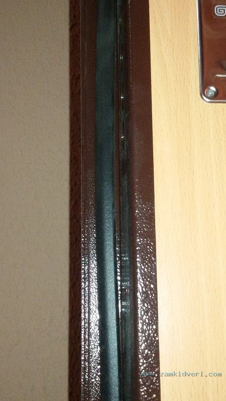

    2. Криво установлен уплотнитель (гуляет "змейкой" +- 0,5 см)

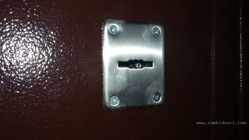

    И еще, подскажите, пожалуйста, интересует корректность монтажа замка Барьер -Премьер. Если посмотреть в скважину с лестничной площадки - наполовину видны винты замка. Что они крепят, мне непонятно. Они должны быть за металлом кармана двери или это нормально, что наполовину видны шляпки?

    звон банки - это скорее всего тяги дребезжат - по устранению , ту неоднозначно.
    по Премьеру- не скажу точно, но это не совсем стандарная сиуация.
