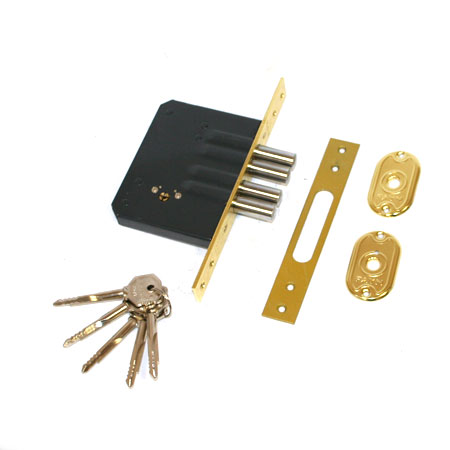

    У меня значит такие проблемы: на входной металлической двери стоял замок Kale с крестообразным ключём(сколько времени он проработал я точно не знаю, но не менее 2х лет). Примерно два месяца назад, этот замок заклинило, ключ застрял в замке... ну, в общем пришлось менять замок. Поставил подходящий по размерам FAYN-102FK (тоже крестовой ключ), и вот после двух месяцев эксплуатации, этот замок тоже сломался. На этот раз ключ свободно входил и выходил из замка, но при этом ключ
    отказывался поворачиваться, пришлось высверливать...
    Сформировался вопрос : эти самые замки Кале и Файн с крест. ключём такого низкого качества, или же просто я такой везучий?
    И подскажите какой-нибудь замок с габаритами совпадающими с FAYN-102FK. Вот его характеристики :
    Глубина замка - 84 мм, высота - 110 мм, ширина - 15 мм.
    Высота планки замка - 190 мм, ширина 23 мм.
    В данном замке 2 торцевых крепежа планки. Расстояние между ними - 172 мм и 135 мм.
    Расстояние от центра ключевины до передней планки замка — 52 мм.
    Тип ригелей Цилиндрические
    Количество ригелей 4 замена
    Тип механизма секретности Цилиндровый
    Тип цилиндрового механизма Под крестообразный ключ
    Количество ключей 5 шт
    Удаление ключевого отверстия (Backset) 51 мм

    этот тип замка крайне низкого уровня безопасности.. + ресурс, можно поставить сувальдный иди цилиндр овый формата "Евродин"
    Команда форума
    05.02.2015
    Москва.
    2,168
    1. Меттэм специально делает замок на это посадочное место ( минимальная переделка)
    2. Mottura 40 серия ( много переделок , нужны слесарные навыки)
    3. Самое любимое. 4риг. Меттэм под цилиндр , врезная броня , "шеврон",цилиндр на выбор
    Совет. Лучше обратится к мастеру. Зубы,ведь Вы сами себе не лечите!
    если серьёзно, то с установкой замков действительно необходимы крайняя аккуратность и неспешность при наличии нескольких напильников, алмазных надфилей, набора свёрел, желательно мощной малооборотной дрели и лёгкой, на подобие шуруповёрта , болгарки 125 мм , желателен Дремель с алмазными шарожками.. , зубила, заклёпочник, холодная сварка 1 упаковка..и главное - не спешить, тут ошибаешься один раз..
