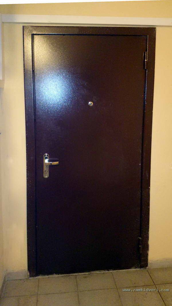

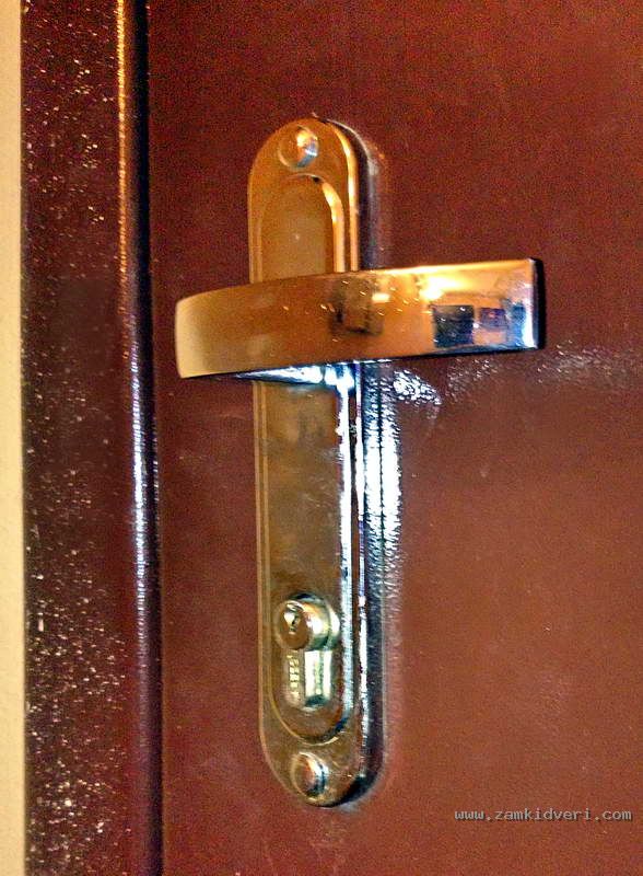

    Доброго всем времени суток.
    Переехал на днях в другую съемную квартиру в недавно построенный дом.
    Хозяева, видимо, купили квартиру под сдачу, - поэтому дверями и замками не обеспокоились.
    Стоит дверь от застройщика (ЛЭК) - на вид не совсем отвратная, вроде металл не тонкий.
    Две петли, противосъемных штырей нет.

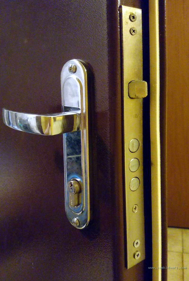

    Врезной замок стоит непонятного для меня качества - на нем написано "Стальнов", а цилиндp стоит Apecs .
    Хороший удар - цилиндp влетит внутрь квартиры, а дверь, соответственно, будет открыта.
    Появилась задача хоть немного, но улучшить ситуацию за свой счет (хозяин квартиры компенсировать не будет).
    Соответственно дверь менять не буду, хочу хотя бы улучшить замки.
    Шуб, ценностей не имею (и не храню), нужна защита только от так сказать "гопоты".
    Квартира в многоквартирном доме, дверь - в бетонной стене.
    Почитал немного форум и интернет.
    Понял, что без броненакладки - замок с цилиндpовым механизмом - можно и не считать замком вообще.
    Понятно также, что нужен второй(третий) замок, приоритетно сувальдовый Керберос (с отсечной сувальдой) или замок попроще - Барьер -4.
    Прошу совета уважаемых завсегдатаев вот в каких вопросах:
    1) Можно ли усилить имеющийся замок "Стальнов" (?), поставив другой цилиндp + броненакладку на него? Или этот замок - на помойку?
    2) Какой цилиндр (+защита) будет достаточен для защиты от гопоты с бамп-ключем?
    3) Какую броненакладку можете порекомендовать, чтобы не была сбита за секунду кувалдой. Или таких нет?
    4) Будет ли достаточно для вышеобозначенных целей поставить вторым замком - БАРЬЕР-4 ?
    5) Существует ли еще какой-либо способ улучшить защиту данной двери? Например поставить противосъемные штыри?
    Замок лучше либо сменить (просто кошмар, минута - это при кривых рукахъ взломщика примитивным инструментом типа "отвёртка") либо правильное сувальдное вверх с монтажными защитными пластинами, вроде у Меттема и Кербероса
    были, замок лучше с тягами , это из простого тюнинга всё
    SAWWA, можете тут чуть пояснить? Кошмар - это имеется ввиду цилиндp, который торчит и просит чтобы его выдернули?
    Если поставить правильный по длине цилиндp (сделать утопленным) и получше качеством - тоже будет "кошмар" ?
    Если в обход цилиндpа пойти - замок тоже откроется за минуту?
  11. #11
    да, есть несколько быстрых путей взлома:
    1. дёрнуть цилиндр и открыть засов
    2. срубить ручку с накладкой и цилиндр ом, дальше -аналогично п.1
    3. отмычки
    4.отжим двери
    можно плставить свой цилмндр от именитых с защитой от лёгкого перелома.. нотут спасенья нет, добавит полминуты в лучшем.. короче, в случае съёмной квартиры всё сложно ..
