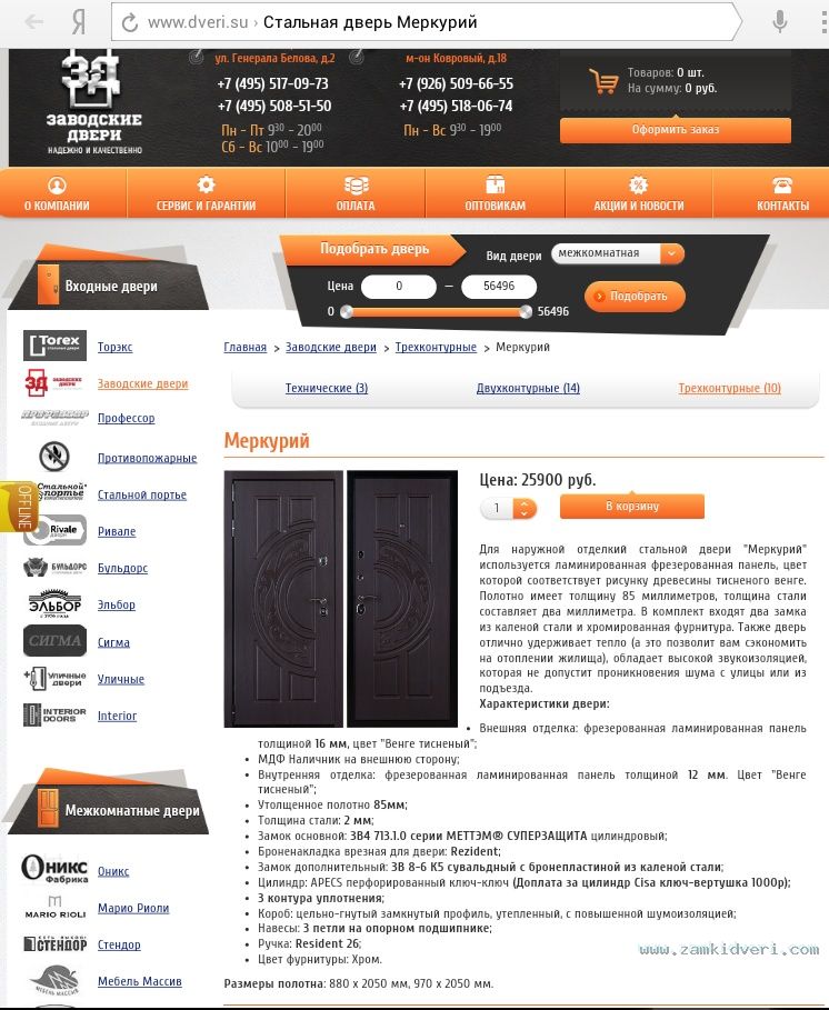

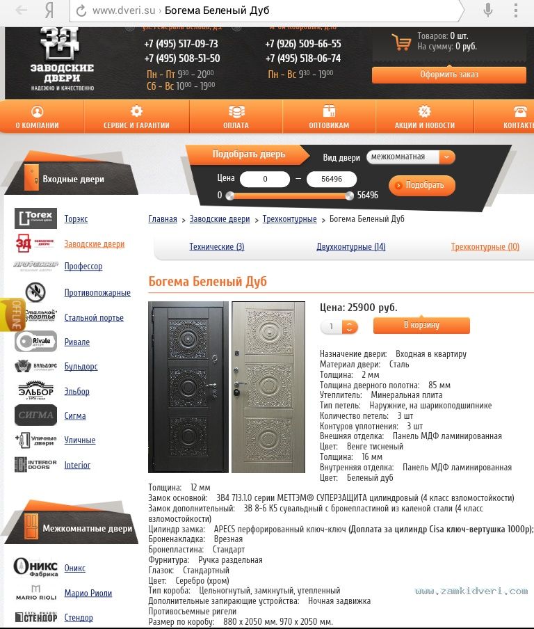

    Добрый день, хотелось бы выслушать ваши мнения об этих моделях (не рекламы ради,а установки для), да и вообще об этой компании.
    1. http://httр://www.dvеri.su/zavodskiе...leniy_dub.html
    2. http://httр://www.dvеri.su/zavodskiе...-merkuriy.html
    Так же, буду рад советам по выбору входной двери до 30 тысяч рублей, без стоимости установки.
    Новостройка, размеры стандартные (если надо, уточню до миллиметра).
    1. Наружное покрытие желательно антивандальное (да, знаю что в примерах у меня МДФ), внутреннее - МДФ.
    Понимаю, что выбрать приличную дверь можно в таком ценовом диапазоне трудно, но вдруг подскажете что нибудь.

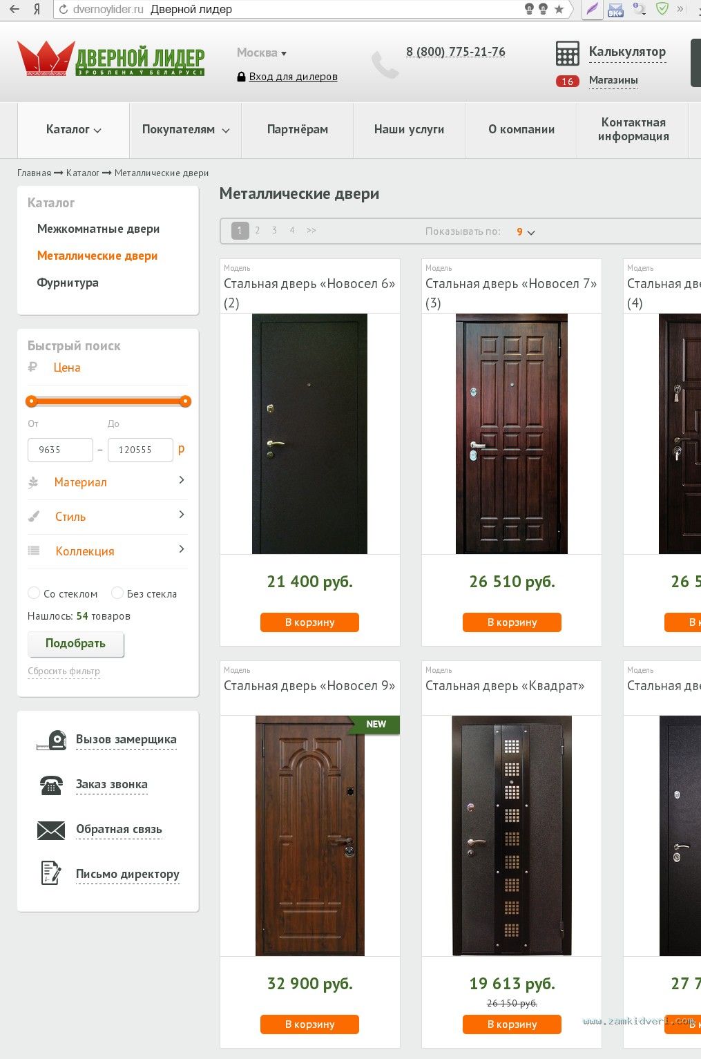

    Обратите внимание на двери Дверной Лидер http://httр://dvernoylider.ru/katalo...icheskie-dveri
    Последний раз редактировалось SAWWA; 05.06.2015 в 00:14.

    Двери нормальные, часто встречаю. У выбранной Вами модели одна проблема, при таком рисунке фрезеровки панели глазок получается высоко 1700мм. Если не нарушать геометрию глазок устанавливается в центр верхнего круга. Встречал установленные дверь без глазка, просили врезать над замками на приемлемой высоте.
    Про цену могу заявить следующее,крупный продавец, цена шоколадная! У перекупщиков на других сайтах меняется название двери и повышается автоматом цена.
    Сама дверь типичная складская программа.3 контура,как у Интеркрона, но металлоёмкость меньше (тоньше сталь и внутренний лист отсутствует) но и цена меньше.
