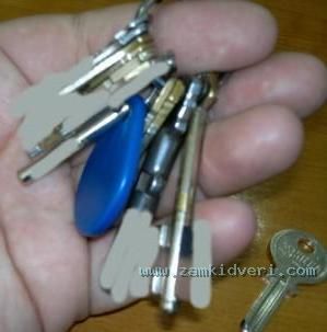

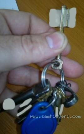

    По поводу сувальдного замка. Я имел в виду что мне не нравится ключ - большой, неудобный, царапает сотовый. Тут на форуме (и на форуме Гардиан а) популярный ответ - использовать ключницу. Но мне это не годится, хочу компактный ключ, идеально при сохранении всех преимуществ сувальдного замка.

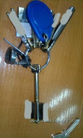

    есть рецепт, - только штучный, необходимо использовать сувальдный замок как блокиратор, привод ригелей -от простого цилиндр ового типа Кале Обс, НО сам этот сувальдный не простой, а замок для телефонных автоматов, которые применялись в США... замочек ,его описание поищу, придётся поискать в сети, решение непростое ключик как у цилиндр ового по размерам...
    есть ещё одно решение - применение электронного блокиратора на тягу, управление от брелка, всё просто, однако по надёжности вопросы могут возникнуть ...
    хотя , если подумать, можно допилить штатный ключ от Кербероса 309 , с утра кое чего выложу, компактное

    Но на практике огномные сувальдные ключи таскать в кармане крайне неудобно.
    Чем больше ключ - тем дальше кодовый механизм замка от вора, тем сложней его взломать.
    Ведь никому не приходит в голову - установить замок от почтового ящика на дверь - там маленький удобный ключ.
    Поэтому длинный ключ - это необходимость для взломостойкости замка.

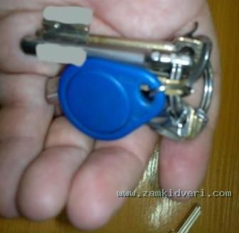

    Если необходим максимально компактный ключ, то всегда можно штатные ключи несколько модифицировать.
    так можно дюжину ключей носить на компактной связке.
    Правда есть такой момент, Олег пишет всё верно, на замки, расположенные как можно дальше от внешней стороны двери сложнее воздействовать, это верно.
    Поэтому совсем компактные ключи не совсем то, что увязывается с высоким уровнем безопасности системы дверь-замок.

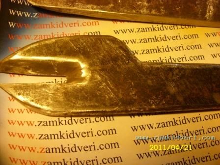

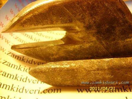

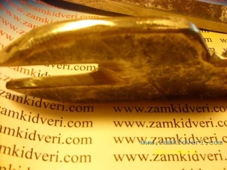

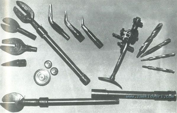

    Полуоффтоп. Стало интересно что такое "килечный нож", вот история с авто.ру - http://wwwboards.auto.ru/crime/523186.html
    И фотки оттуда

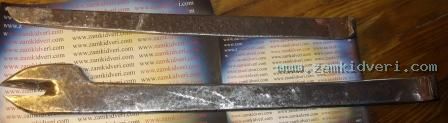

    1,800
    из ассортимента для вскрытия данным методом из далёкого прошлого
    а вот из настоящего
    с одной стороны рессора от грузовика типа Камаз, Маз доступны как материал, инструмент - отрезные машины + час работы, итог - 3-4 мм лист можно распарывать при известной сноровке
    Вложение 23264Вложение 23265Вложение 23266Вложение 23267Вложение 23263Вложение 23264Вложение 23265Вложение 23266Вложение 23267
