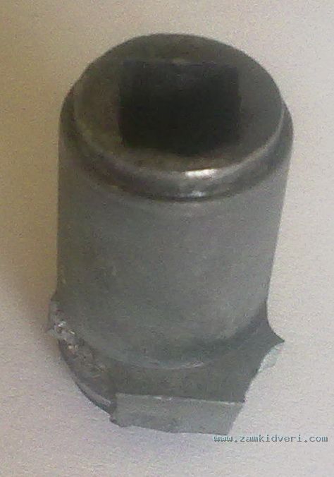

    Подскажите, пожалуйста, по ремонту замка "Алмаз" от Эльбор .
    После 8 лет работы сломалась силуминовая "собачка", что управляет защёлкой.
    Думал замок поменять, да не получается без значительных переделок двери с соответствующими финансовыми затратами.
    Таких замков больше не выпускают, а другие имеют отличия.
    Сижу и думаю - то ли "забить" на эту защёлку, пусть так замок работает, то ли всё-таки ввязаться в переделку.
    От каких-то других замков Эльбор подойдут такие штуковины к моему?
    Да и вообще, в современных замках такая же хрупкая хрень стоит?

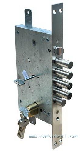

    Забить можно на все, но нужно не забывать, что возможен так называемый " перевёртыш" который является фирменной чертой замков этой марки. Если есть в Вашем городе мастера, которые знают как все правильно сделать, соглашайтесь, такие знания и умение - дорогого стоит. В Москве я делаю такую работу, но её стоимость сопоставима с бюджетной дверью, правда Вы получаете импортный замок со сносными характеристиками + возможность дополнительно сделать грамотную профилактику криминального вскрытия замка.
    Силуминовые детали имеют непреодолимые нюансы по износостойкости и прочности. Раковистый излом свидетельствует о этом

    Если курочить, то лучше итальянским замком. А, то получится уродовать дверь уро...ским замком.
    по поломкам да, при правильной установке если это не китайские итальянцы, то шансов больше, что они нормально проработают, можно и на наше, из Питера, выбор есть
