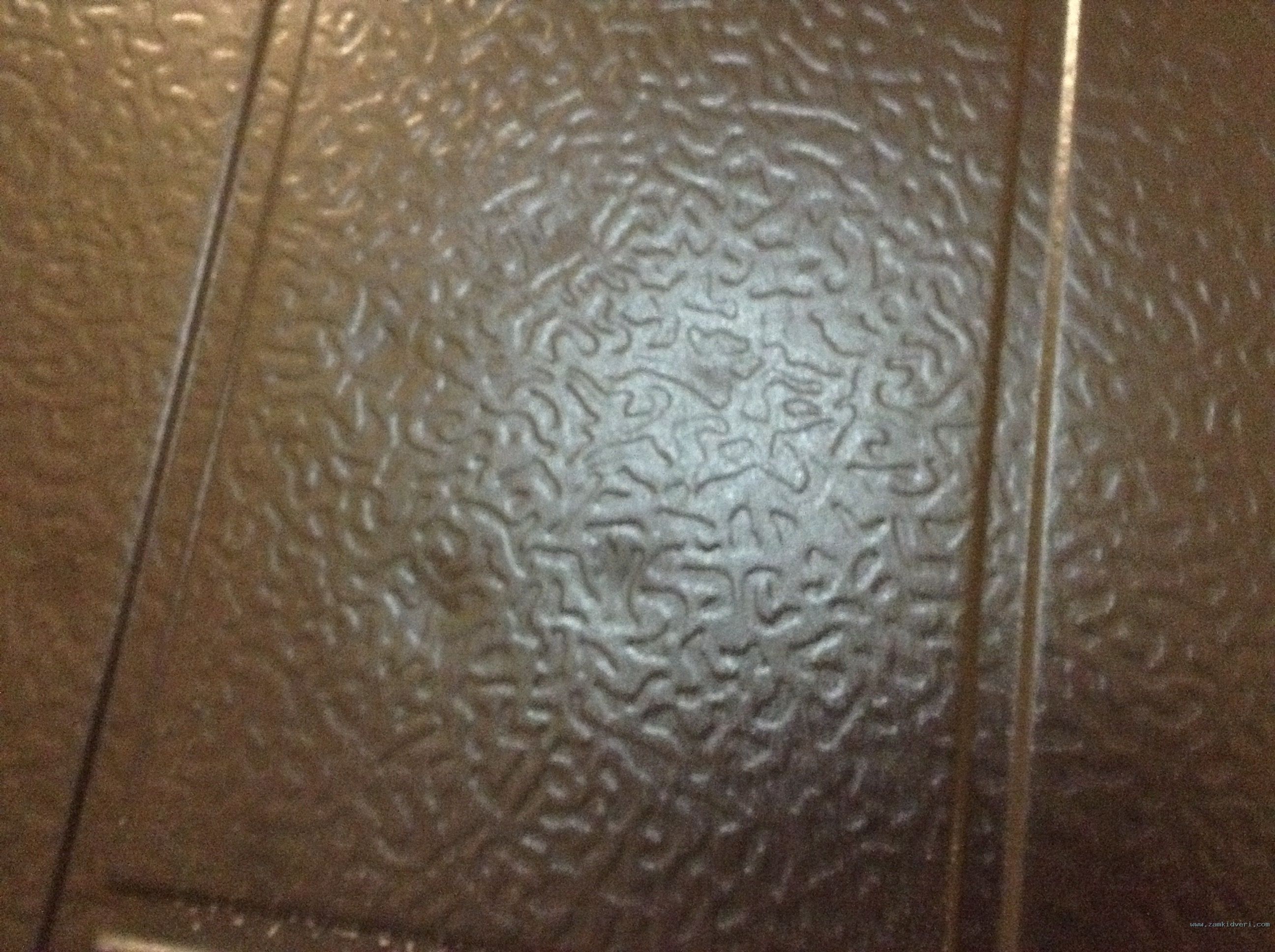

    Извините, но не хочу давать советы, NikKicls уже озвучил уместную идею. Я экспериментировал со своей, сделал пять вмятин мизинцем на двери и на этом успокоился.))

    В Челябинске, суровые кондитеры, в такую фольгу шоколадки заворачивают.
  3. #203
    это имитация двери
  4. #204
    Команда форума
    05.02.2015
    Москва.
    2,168
    Да нет, это все-таки дверь, покрайней мере все первичные признаки присутствуют. Просто в Поднебесной мало дерева и такие двери устанавливают в офисах например. Нашим реалиям они конечно не соответствуют, хотя многих радуют малой ценой и разными фишечками...
  5. #205
    эти "двери" имеют имитации броненакладок, защит замков, петель и т.д. по сути макеты дверей
  6. #206
    Команда форума
    21.01.2016
    1,136
    но от прибегающих соседей, которым не нравится шум болгарки, спасают )
  7. #207
    Активный пользователь
    26.03.2016
    49
    В подобных дверях есть даже цилиндр овый замок с симпатичной перфорацией на ключах, но "спасти" они могут только бетонные стены от сквозняков и то, условно!

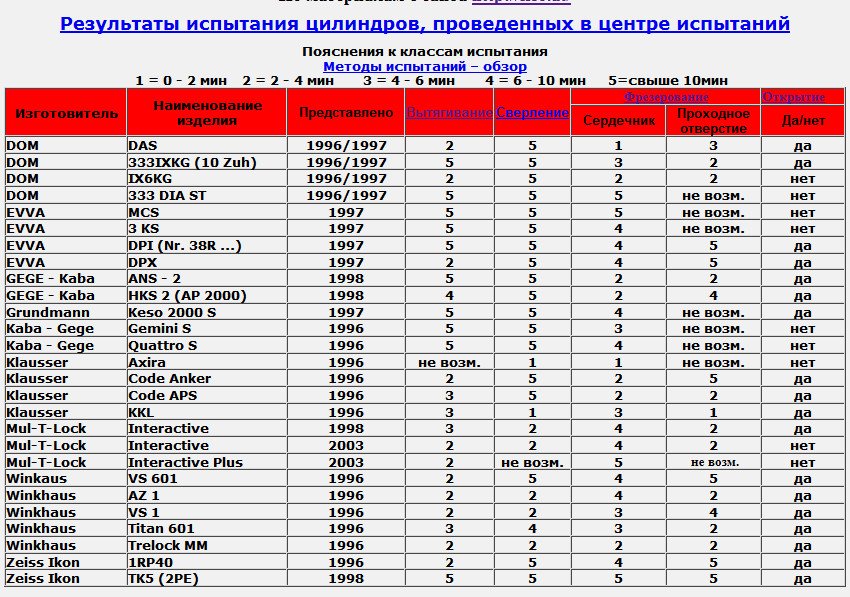

  10. #210
    Artemkaru
    судя по таблице, тем не менее, цилиндр евва 2кс является одним из самых взломостойких.

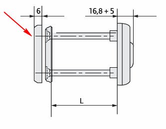

    Подскажите как снять декоративную накладку с внутренней стороны у чиза?
    Проблема такая, промежутка от цилиндра 90мм до внутреннего торца накладки практически нет, поэтому если вставить цилиндр евва, у которого длина 92мм, его торец прижимает вращающуюся вставку и ключ поворачивается очень жестко.
    Стягивающими винтами можно устранить эту проблему? Нужен буквально 1мм. Может на внешний торец цилиндра снизу наклеить что-нибудь толщиной 1мм, чтобы он давил на накладку с внутренней стороны, а вращающиеся части не касались друг друга?

    Ребята, подскажите, цилиндр mt5+ намного слабее евва 3кс?
    Что то с евва 3кс у меня из-за броненакладки не хочет нормально работать, без нее ключом прокручивается нормально, а с броней при затянутых винтах ключ жестко идет, хотя со стороны вертушки нормально поворачивается. Если винты крепления броненакладки немного ослабить, то ключ нормально начинает поворачиваться, но такой вариант меня не устраивает, когда накладка с внешней стороны будет люфтить. Вращающаяся шайба накладки торец цилиндра не задевает, то есть крутится нормально, без натяга. На что может влиять затягивание винтов броньки, что ключ плохо начинает проворачиваться? Может идет небольшое смещение цилиндра по горизонтали? Не могу понять причину, почему вертушкой ригели ходят нормально, а ключом жестко, ведь если бы было смещение по горизонтали, то должно было бы ходить жестко с обеих сторон? Где что может задевать?
    С простым цилиндр ом пунто 90мм ключ крутится нормально при затянутых винтах, а с евва 92мм такой геморрой.

    Это не повод отказываться от эввы.
    Купите любой дешевый циликовый замок, вырежте из его корпуса проставку
  14. #214
    Artemkaru
    для накладной чизовской брони диаметром 64мм, утопленной в стакане лучше подойдет не проставка, а поршневое кольцо с тем же диаметром

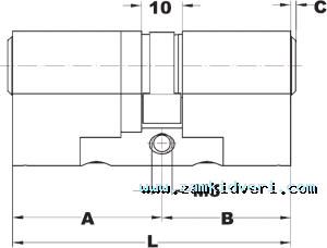

    image.gifМожет поможет.
    У 3KS размеры A&B=31.5 36.5 41.5 46.5 и т. д. C=1.2mm.
