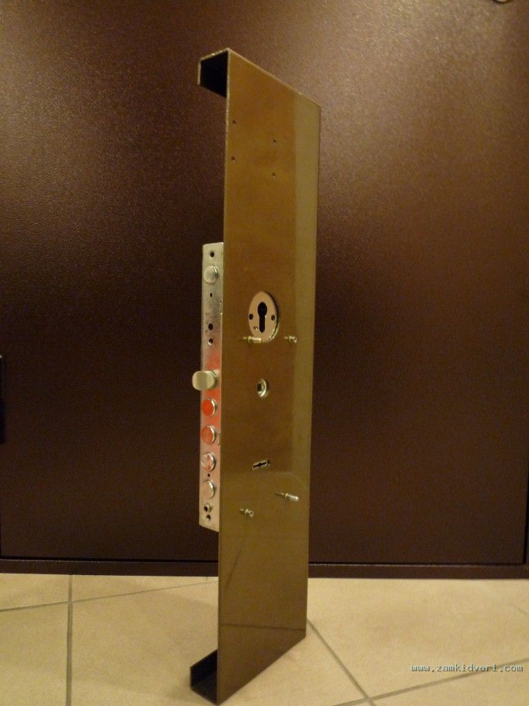

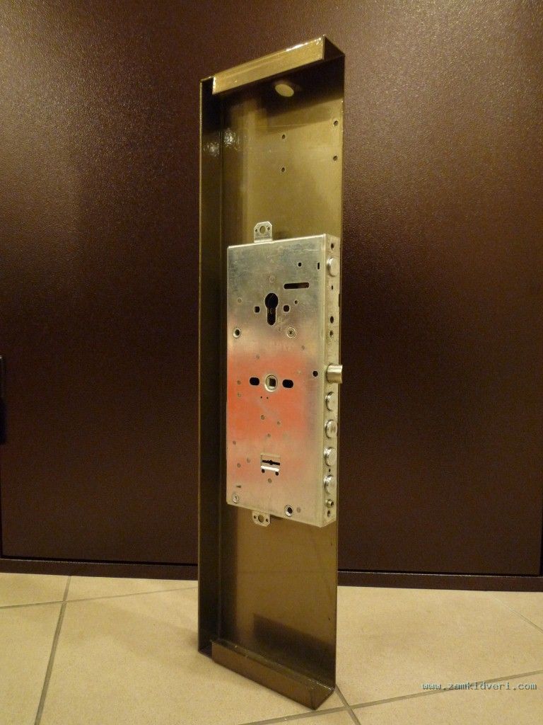

    Я так понимаю наличие замкового кармана в виде поперечных ребер жесткости и дополнительно усиленной замковой зоны путем приваривания к внешнему листу дополнительного листа металла 2мм должно быть обязательным, иначе установка хороших взломостойких замков теряет всякий смысл и дверь будет вскрыта путем вспарывания внешнего листа металла в замковой зоне с дальнейшим разрушением самих замков.
    1. Если не сложно прошу дать некоторые советы как должен выглядеть нормальный замковый карман при изготовлении мет.дверей из гнутого профиля.
    2. И по поводу вертикальных ребер жесткости, достаточно ли 2 ребра жесткости при дверном проеме 860мм и наличии внутреннего листа металла?
    3. Поперечные отсечки служат в основном для удержания утеплителя? На сколько я понимаю их установка так же является необходимой?
    - тут карман карманом, ребра ребрами. Карман - по своей идее, это некая полость в которую вставляется, либо вкладывается замок.
    - я бы так не делал. Вспороть можно будет уже не только любимым орудием Олега, а вообще почти чем угодно твердым, немного длинным и с режущей кромкой/гранями.
    - я делаю из уголка и каленого листа 4 мм на внешней стороне. Стороны между собой сварены, а к шасси крепятся винтами прочности 12.9. Это мое видение. Но есть и другие варианты
    - что бы дверь не крутилась винтом, да. А от отжима.. кто ж знает-то.
    - что вы называете отсечками?

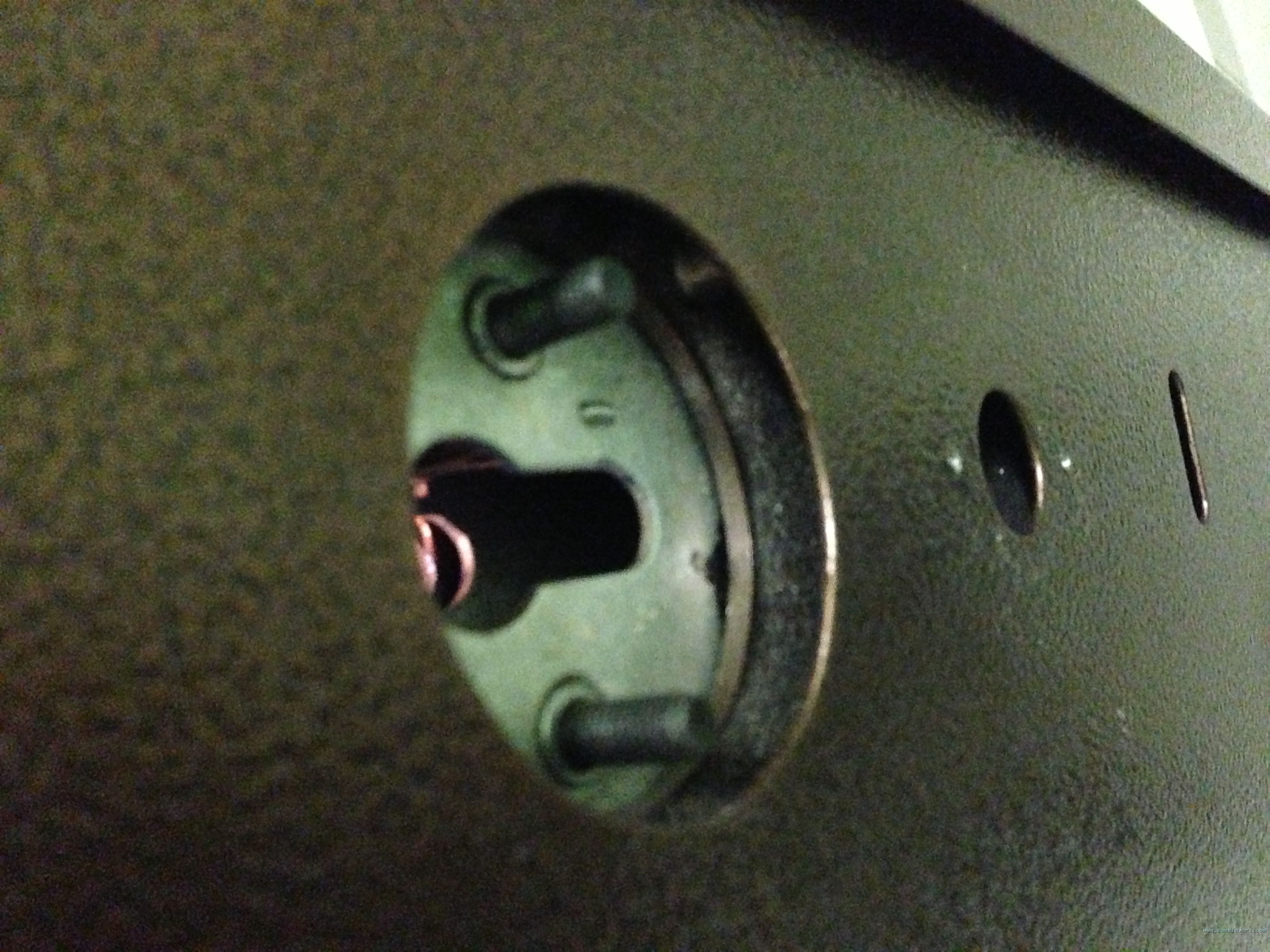

    Защитных стаканов для цилиндровых броненакладок-небывает.
    защитных стаканов для бронекладок может и не бывает, а вот вваренные в стальной лист чашки (стаканы), куда вставляется броненакладка и потом стягивается, бывает, при расположении накладки в стакане сбить ее так же сложно как если бы накладка была врезная

    Какая разница как это называется, когда смысл от этого не меняется? Накладку утопили внутрь полотна? Утопили! По сути накладная броненакладка на видео притянута прямо к замку как и врезная.

    первый вариант утопленная в приваренном стакане накладная броненакладка
    не менее, а может даже более надежный вариант. Если сделано толково.
    Про приварку второго листа металла в замковой зоне и как это улучшает вспарывание не очень понял Вас, можете пояснить?
    возьмите лист картона, проткните его карандашом и попроруйбе вспороть. Карандаш у вас будет болтаться и ничего не получится. А потом подложите вплотную снизу второй лист и попробуйте снова.
