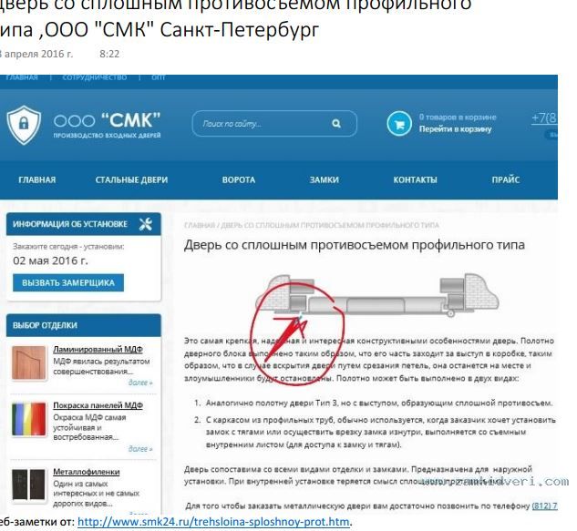

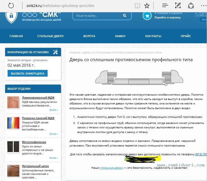

    Вопрос к знатокам, такая конструкция металлокаркаса может называться надёжной?
    http://www.smk24.ru/trehsloina-sploshnoy-prot.htm
    Как и у Титана напрягает конструкция рёбер жёсткости, по сути это то же самое, что предлагает Титан: http://www.tdоors.ru/construction/
    (трёхслойные со сплошным противосъёмом).
    Насколько такую конструкцию можно считать надёжной и взломостойкой? Для открывашки, например, преград никаких, как я понимаю. Хоть и не быстро, но можно будет сравнительно просто вырезать дыру в двери вместе с внутренним П-образным листом.
    Последний раз редактировалось SAWWA; 28.04.2016 в 09:25.
    вам 1 класс по этому банковскому госту или защиту от открывашек?
    могу ошибаться, но режущего инструмента в 1 классе нет, кажется.
    лично мое мнение, что полотно двери, подвешенное за внешний лист, надежным (долгий срок службы) быть не может. Иного я на схемах не вижу.

    На счёт конструкции у СМК, они пишут:
    Полотно может быть выполнено в двух видах:
    1. Аналогично полотну двери Тип 3, но с выступом, образующим сплошной противосъем.
    2. С каркасом из профильных труб, обычно используется, когда заказчик хочет установить замок с тягами или осуществить врезку замка изнутри, выполняется со съемным внутренним листом (для доступа к замку и тягам).
    Во втором варианте разве полотно тоже висит на внешнем листе?
  17. #37
    Команда форума
    21.01.2016
    1,136
    по схеме судить нельзя как висит. Если они думают, что делают, значит у них есть решение навеса.
    Титановская "однослойная мне нравится больше всех ваших вариантов. Я бы уточнил, что именно они назвали швеллером в описании. Есть подозрение, что это гнутый лист, а не прокатный КГ швеллер.
    Но даже при таком раскладе, основываясь на схемах, они мне нравятся больше.
