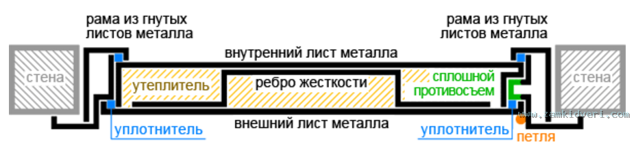

    Cплошной противосъем видится мне более надёжной конструкцией против снятия двери, чем штыри. И не только я так думаю:
    6. Обязательное наличие вертикального противосъемного выступа на дверной коробке со стороны петель.
    Отдельные противосъемные ригеля не защищают взлома снятием дверного полотнища с петель.
    http://www.zamkidveri.com/forum/38/thread30465.html
    Если штыри достаточно толстые и их больше 2, то может и нормально, просто видели мы эти штыри на разных дверях, иногда смех вызывает. Просто видимость защиты.

    3 штырька диаметром меньше сантиметра, коротенькие, скошенные. Отверстия под них в коробке в два раза больше диаметра штырей. При этом есть зазор между коробкой и дверью, куда пролезает зубило. Такие штыри легко перебиваются зубилом или отламываются ломом. Сплошной противосъём достаточно проблематично отогнуть так, чтобы освободить дверь по всей высоте полотна.
    По моему это очевидно. Если у вас есть своё мнение на этот счёт, было бы интересно с ним ознакомиться.
