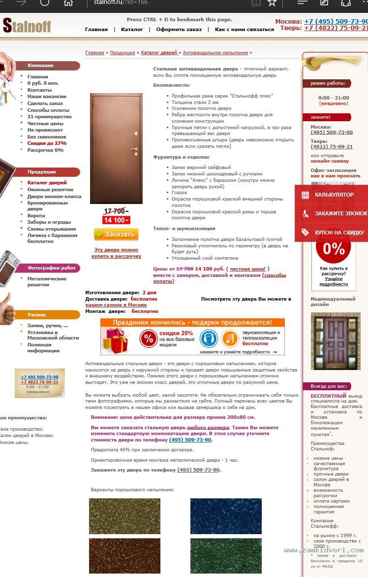

    Добрый день, ув. форумчане! Прошу совета по выбору двери. В связи с тем, что бюджет ограничен вышеуказанной суммой, прекрасно понимаю, что хорошую дверь за эти деньги не взять. Поэтому решил для начала взять дверь с хорошим полотном и звукоизоляцией, а затем, попозже, дополнить ее хорошим замком, например хваленым керберос ом. Критерии по выбору двери, на данный момент, такие:
    1) Звуко-теплоизоляция
    2) Внешний вид и толщина металла
    3) Взломостойкость замков
    Выбор пал на малоизвестную контору stalnoff.ru, утверждают что у них свое производство, работают только с металлом толщиной в 2 мм. Замки, скорее всего там будут самые простецкие(даже название не указывают в описании). Зато бесплатный замер и доставка с установкой, а также, по их утверждениям, дополнительный слой шумоизоляции.
    Вот я и подумал взять у них дверь покрашенную порошком тысяч за 15-18(вот такую)
    , а затем добавить туда замок.
    Вопросы у меня такие:
    1) Правильный ли ход мыслей? Стоит ли заморачиваться с толщиной металла именно в 2 мм или проще взять тот же Торекс младшие модели с металлом 1,5-1,8? В Торексе смущает толщина металла и непонятно насколько хорошо их дешевые двери шумоизолированы? Устанавливать будем в новую квартиру, там вторых дверей не будет. Будет ли Торекс приемлем?
    2) Насколько проблематично разбирать дверной "пакет", если внутри он обшит МДФ или ламинатом? И насколько тяжело врезать замок самому? Руки у меня растут из того места, есть норм. инструменты.
    3) Есть ли варианты, скажем так, "кастомной" защиты дверей? Ведь вся суть взлома, как я понимаю, это найти способ уничтожить стандартную защиту. А что можно примастырить самому? Секретки какие-то? Раздела такого на форуме не нашел.
