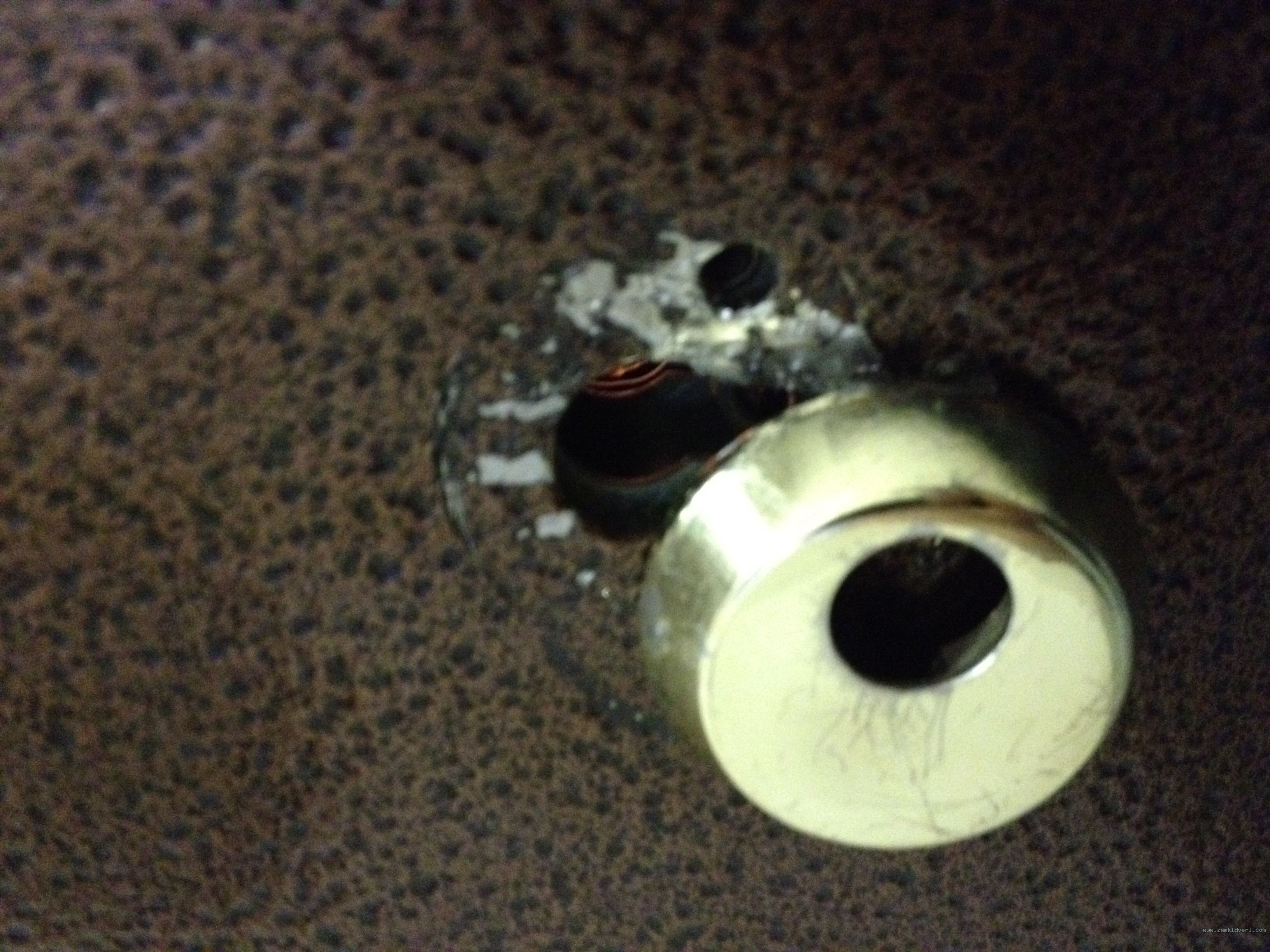

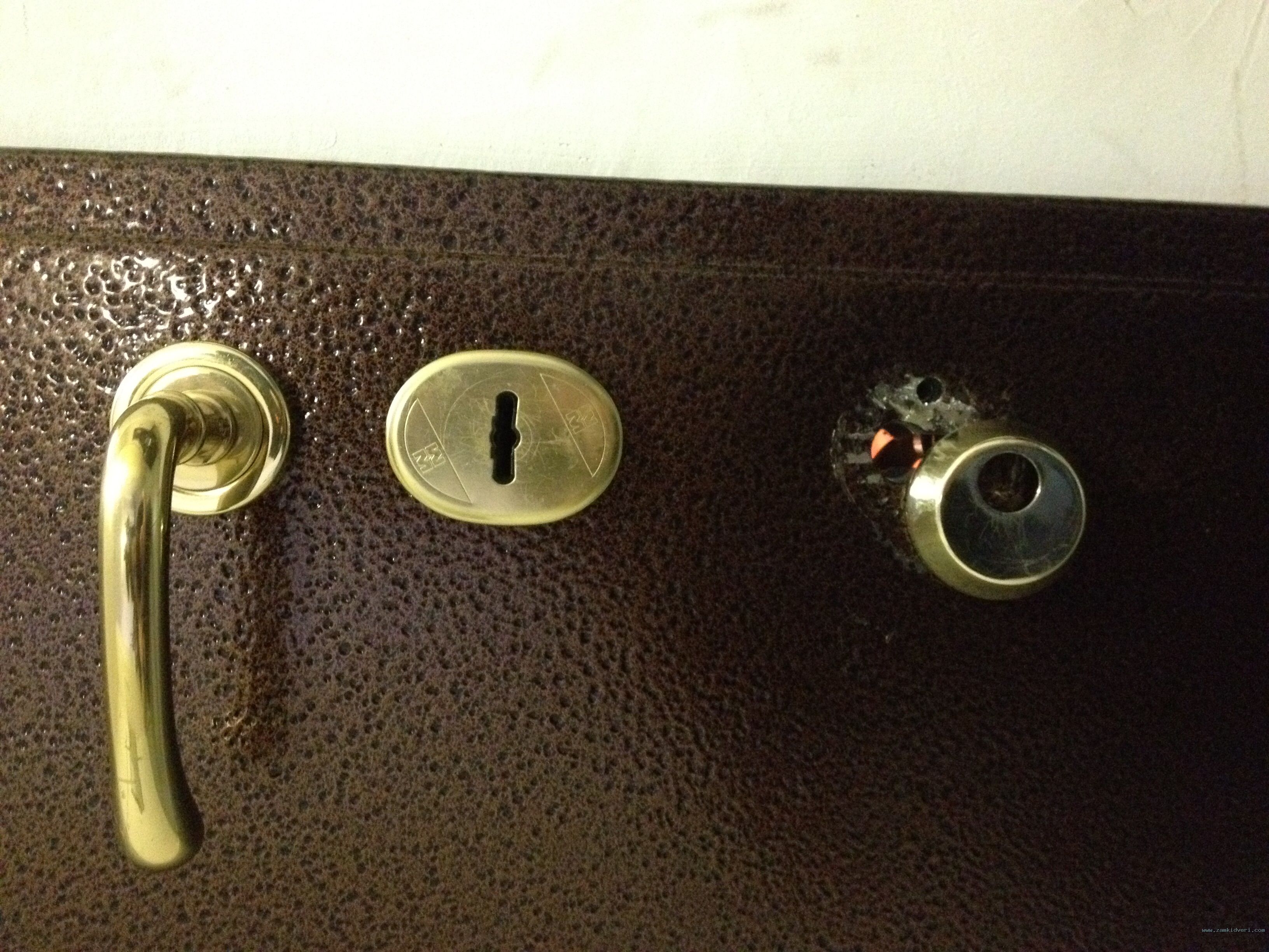

  8. #28
    Команда форума
    05.02.2015
    Москва.
    2,168
    Двери от18 т. р. априори должны иметь врезную броню. Накладная броня - это не защита.
    В подтверждение моих слов. Случай из практики.

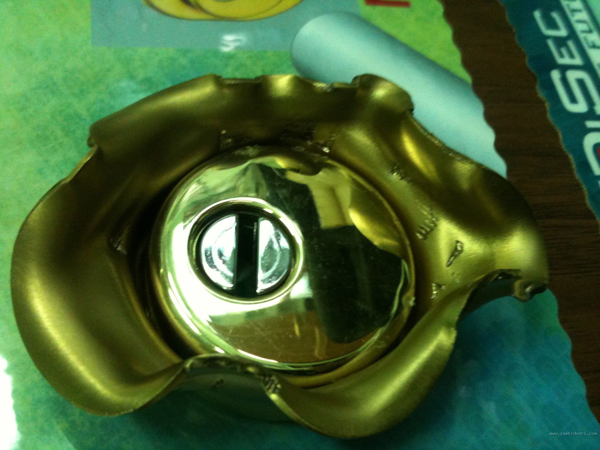

  9. #29
    Команда форума
    05.02.2015
    Москва.
    2,168
    это какую ? на двух винтах м5?
    Можно вот такую. DiSec.
  10. #30
    Команда форума
    21.01.2016
    1,136
    видел видео как ее курочили. вроде, стойкая. Она под все ключи подходит ? И под аблой ?
