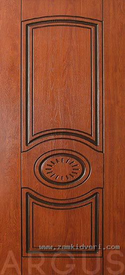

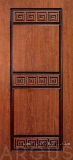

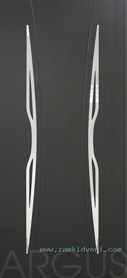

    В Новом году вводим новые металлические двери.
    Я предложил такие варианты дизайна снаружи. Как думаете будет пользоваться спросом ?
    Внутри будет такой же рисунок как и снаружи только в БЕЛЕНОМ ДУБЕ.
