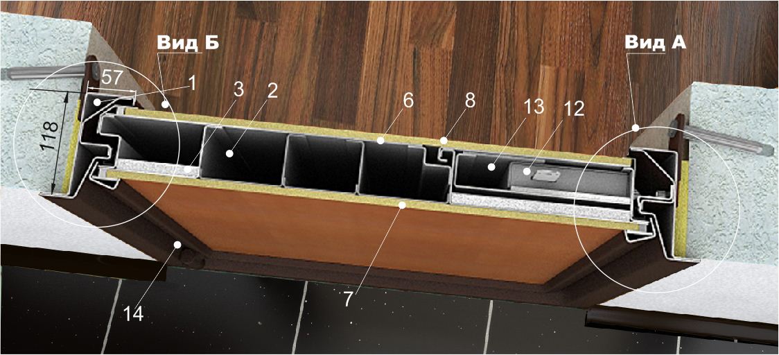

    Хочу выяснить по поводу безвредности мин.ваты (мин.плиты), ну, типа экологичная. Почти все производители дверей наполняют свою продукцию минватой, даже самые дорогие модели, тоже с ватой, указано в тех.характерстики:
    Экологически безопасная термоизоляция
    Минеральная вата марки М12
    http://guardian.ru/products/steel-do...odels/133/679/
    НАПОЛНИТЕЛЬ: минеральная плита
    http://vfd.ru/mezhkomnatnie-dveri/dv...ovaly-med.html
    Утеплитель
    Минеральная вата KNAUF Insulation (нетоксичный, безопасный для человека материал)
    http://dveriargus.ru/serijnye-dveri/monolit-3.php

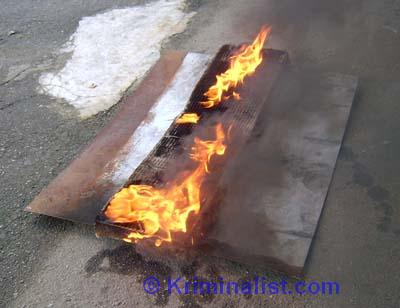

    Забава есть такая, попробовать сжечь несгораемое, связующее в базальтовой вате неплохо попахивает при попадании в жаркий костерок, эти смолы быстро выдымливаются с пренеприятными запахами и в итоге остаётся стекловата того же объёма, так что можно применять .. только не пенопласт и им подобные пластики
