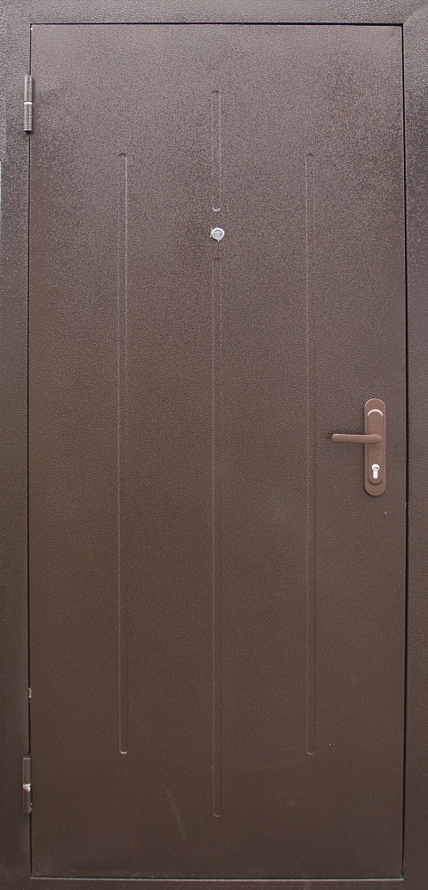

    Главная Металлические двери Металлические двери (КНР) Стройгост 5-1 (золотистый дуб)
    СТРОЙГОСТ 5-1 (ЗОЛОТИСТЫЙ ДУБ)
    Цена
    8 000 руб.
    Рекомендованная розничная ценаi
    Цвет: золотистый дуб
    золотистый дуб
    Молотковое покрытие – 8 000 руб.
    Характеристики
    Внешняя отделка: атмосфероустойчивое полимернопорошковое покрытие (цвет: медный антик)
    Внутренняя отделка: гладкая влагостойкая меламиновая панель (4 мм)
    Количество замков : 1
    Наполнение: пенополистерол
    Производитель: Стройгост
    Размеры: 2050х960мм, 2050х860мм
    Толщина металла (мм): 0,7
    Толщина полотна (мм): 50
    Уплотнитель: 1 контур, всепогодный вспененный резиновый уплотнитель
    Противосъемные штыри
    Ручка на планке
    Вот и не скрывают КНР = Китай

    Отжать смогут на раз при полотне 0,7 мм.. это не входные двери, а только межкомнатные

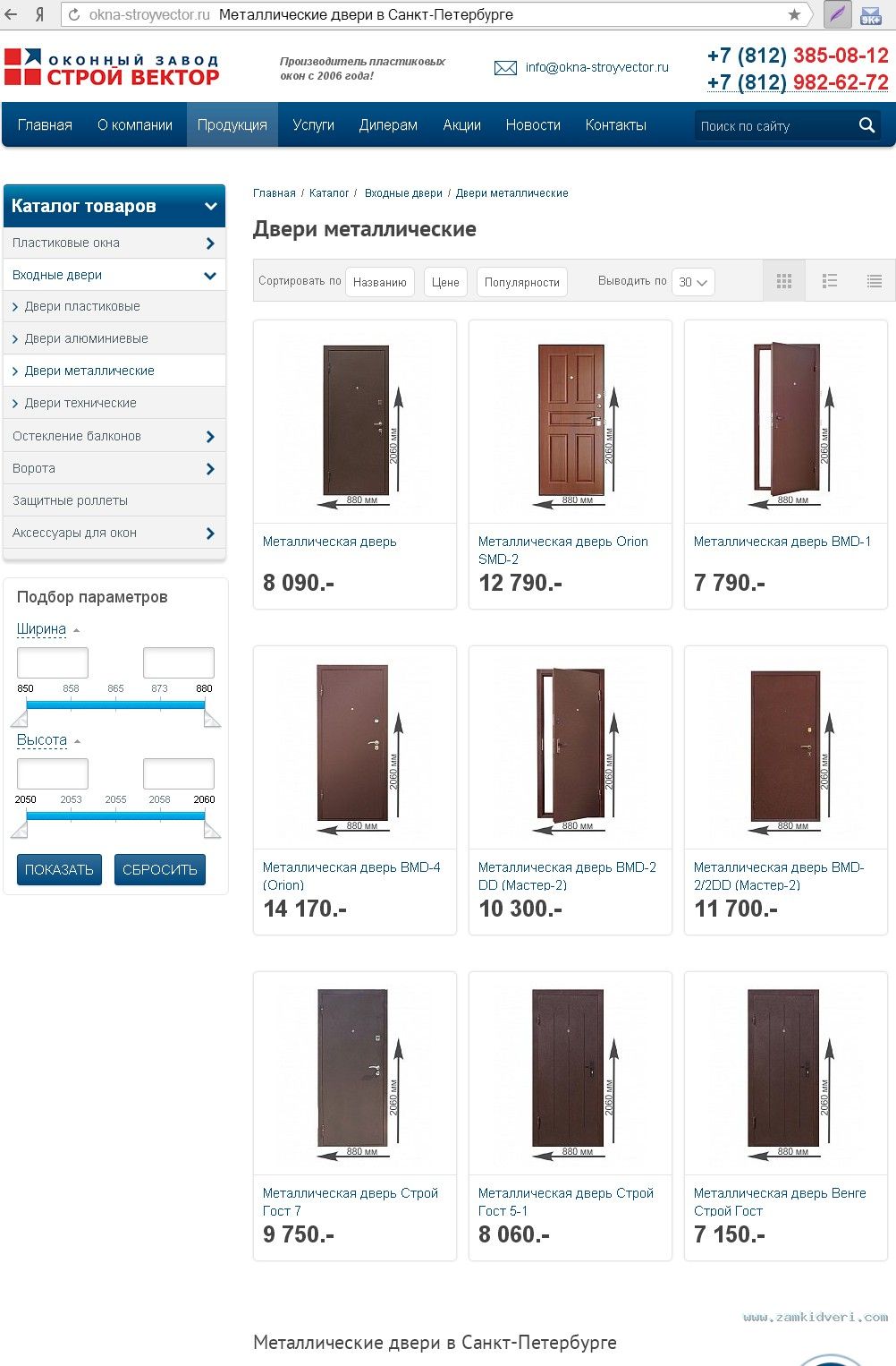

    А кто то наоборот указывает, что производитель таких дверей http://okna-stroyvector.ru/catalog/v...etallicheskie/
    Я если бы знал, что Китай, то и не смотрел бы в эту сторону)
