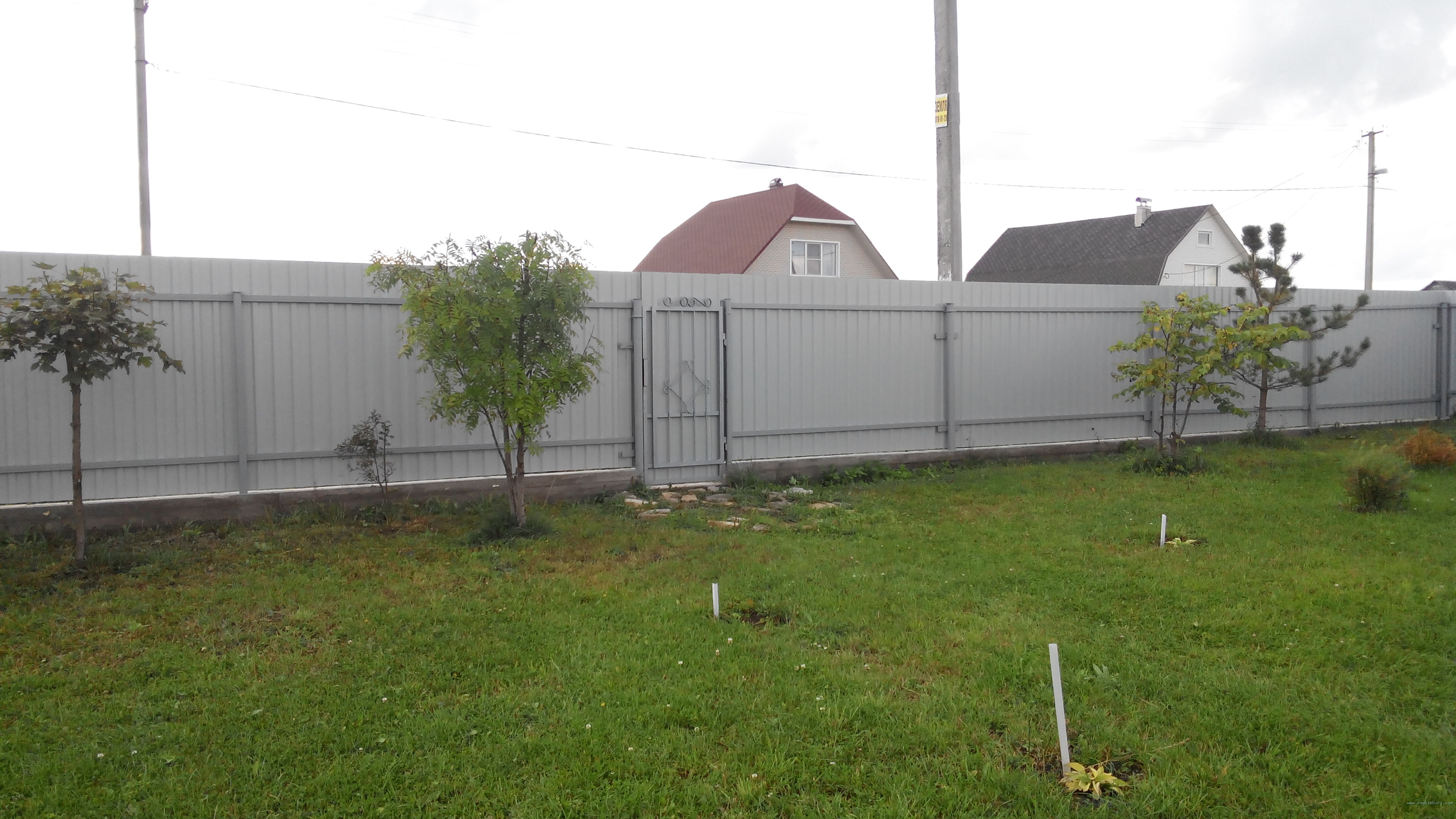

    Уважаемые форумчане. Подскажите пожалуйста выбрать замок на калитку. Сварил калитку сам под профлист. Теперь вот в выборе замка. Врезной не поставить из за особенности конструкции калитки. Посоветуйте пожалуйста надежный замок. Секретность особо значеия не имеет. Главная задача-стойкость к атмосферным осадкам и открытой среде. Спасибо.
    PowerShot
    Вот фото калитки.

    На калитку однозначно сувальдный замок .
    Например:
    110.11.013 - с защелкой
    Или 112.11.033
    Замок сохраняет работоспособность в условиях повышенной влажности и низкой температуры
    Гарантируется безотказная работа в температурном режиме (+60oС / -30oС) и относительной влажности до 98%
    http://www.locks.ru/win/product/terms.htm#lowtemp
    Но это не означает, что замок можно установить под дождь и снег и он будет работать. Таких замков наверное нет

    Спасибо. С защелкой то что надо.
