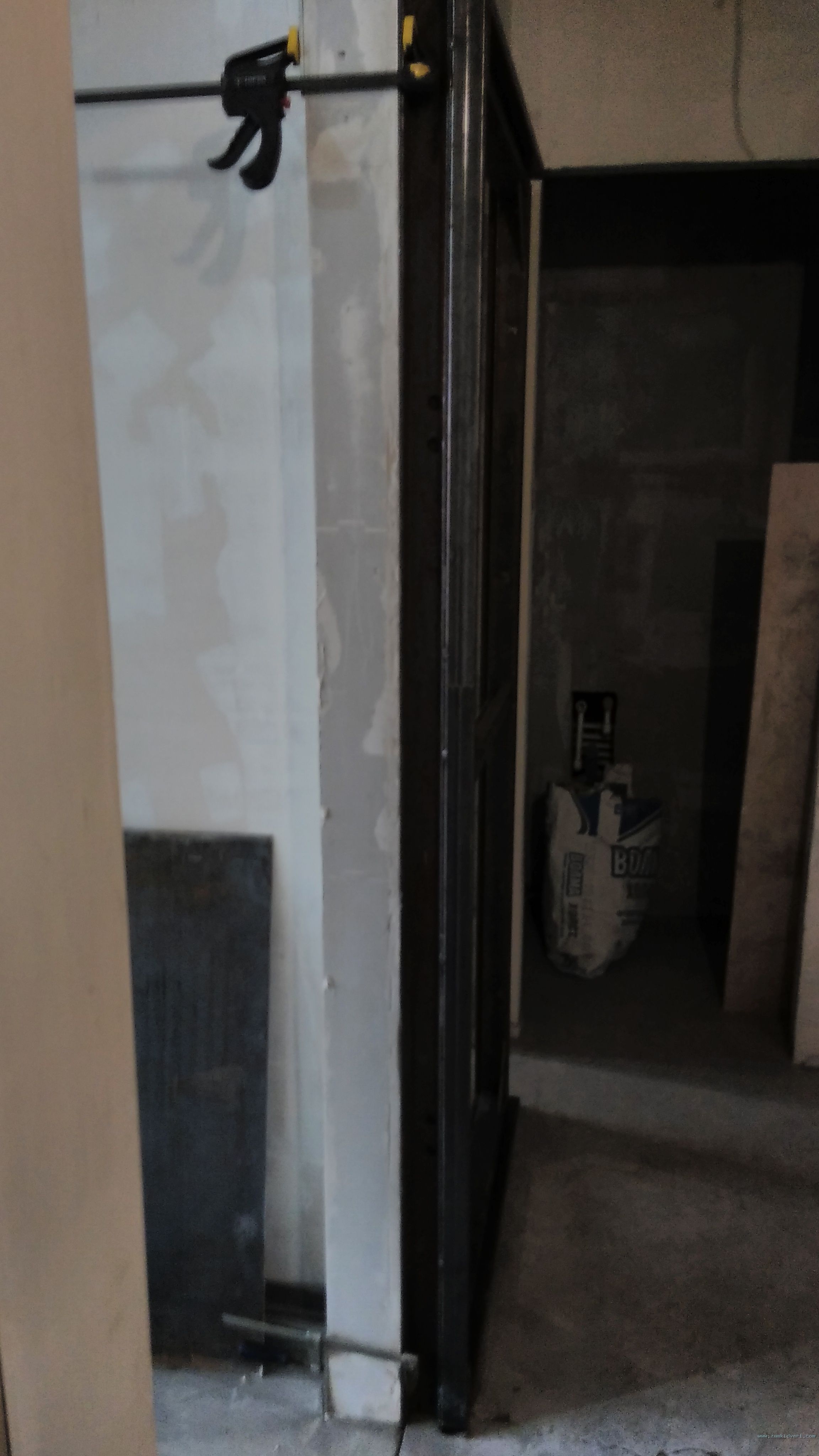

    Я ,конечно, не видел косяков на вашей двери от Неман а, НО.. дверь и коробку во время сборки немного ведет. Особенно конструкцию, в которой есть профильный прокат (надо сказать, что его отродясь прямым не бывает). Выравниваются их плоскости во время монтажа в проем. Косяк будет тогда, когда смонтируют криво и уже в проеме будет что-то затирать.
    Вот пример:
    Швеллер кривоват, поэтому монтируется все на струбцинах у стены. Сниму струбцины - будет затирать. Установлю в проем, все будет нормально.
    Вварить ребра жесткости, хоть гнутые, хоть и трубы или уголка, сложно. Не думайте, что это раз плюнуть.

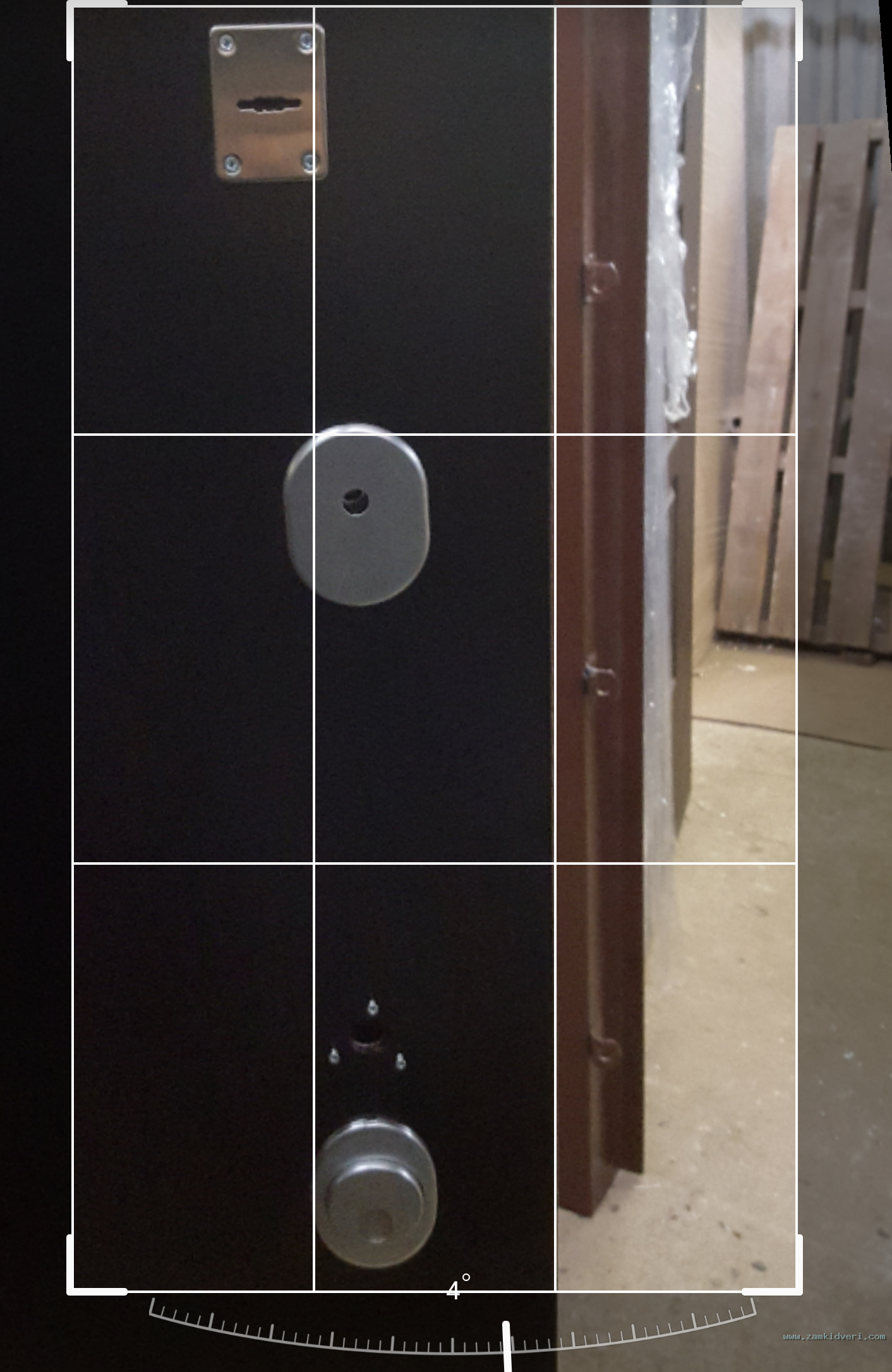

    Чтобы не быть голословным...
    Вот фото двери.
    Все видно не вооруженным взглядом.
    PS Заказывал отверстие под глазок чуть больше стандартного. Ладно, сделали.
    Но на внутренней декоративной панели отверстие ОВАЛЬНОЕ с неровными краями.
    КАК ТАК?!
    Говорят - закроете глазком будет не видно!
    Не, ну я все понимаю...., но когда я покупаю дверь стоимостью свыше 100 000 рублей....
    Я ХОЧУ - КАЧЕСТВО ! ! !
    Даже сра*ая китайская дверь за 12 000 рублей выглядит СОЛИДНЕЕ ! ! !
    А вот так примерно вырезано отверстие в о внешнем листе
    относительно замковой скважины самого замка.
    Неужели нельзя вырезать ровно?!
    Там же металл не в 5мм толщиной....

    Жесть, посадочные для замка разные, с накладками конечно жестоко вышло, это рекламация 100%. договор то составляли?

    ДА!!!! Забыл написать!!!! Самый верхний замок - керберос 309 !!!
    Установлен броней/шарик ВО ВНУТРЬ! ! ! А НАДО НАРУЖУ!!!!
    Я это случайно заметил и на это тоже указал при осмотре их тех. директору Роману!!!
    И ещё, при заказе было указано - накладки -> МАТОВЫЕ
    По факту - верхняя на керберос СОВСЕМ НЕ МАТОВАЯ!!!
    На фото выложенном выше - это видно!

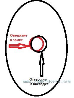

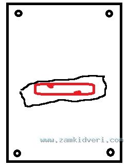

    Средний блокиратор - круглое отверстие накладки смещено относительно замковой скважины.
    Итог - ключ трется о накладку при открывании/закрывании.

  14. #34
    andrey.yola
    Накладки у Вас "разбегаются" т.к посадочная глубина у замков разная.
    Странно что Вас об этом не предупредили. То что прикручены криво - это другой разговор.

    Прямо-пропорционально размеру замка. какой у Вас цилиндр овый замок?
  17. #37
    ProTesto
    Cisa revolution pro 56.515 с цилиндр ом evva 3ks
  18. #38
    andrey.yola
    CISA 56.515 цилиндр овый с защелкой
    203х125х30мм
    Посадочная - 67.5
    Керберрос 309
    174х130х27,6 мм
    Посадочная-85 мм
    Вот Вам и "разбег" в накладках
