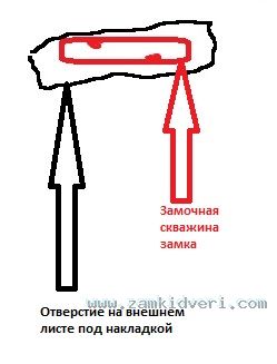

    Чем они по сварке сверлить будут, если нет нормального инструмента сделать ровные отверстия.
    Подскажите пожалуйста!
    В моем понимании, отверстие в первом/внешнем листе должно быть ровным и аккуратным - я прав?!
    Вот например у меня так:
    А должно быть вот так:
    Я прав или нет?!
    Вложение 38026
    Вложение 38027
    Я прав или нет?!
    точно
    Вложение 38026
    Вложение 38027
    Я прав или нет?!
    На все 100.
