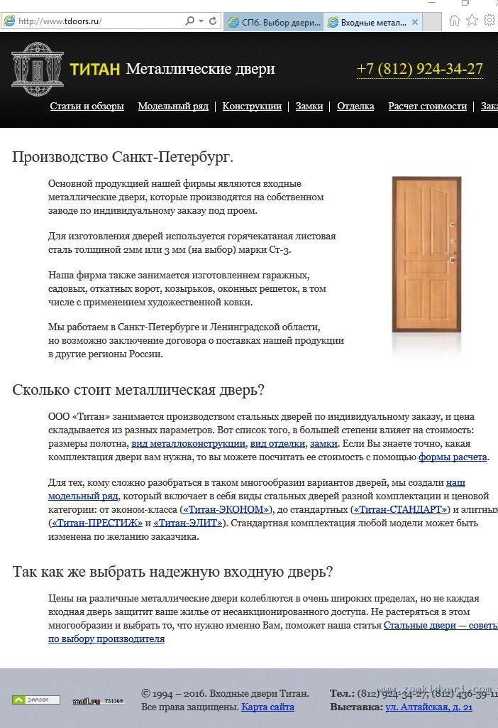

    Добрый день уважаемые участники форума!
    Возникла необходимость установки новой входной двери.
    За последние 2 недели объездил практически все дверные салоны и магазины и
    пришёл к выводу, что 95% дверей предлагаемых покупателю - полный отстой.
    Остальные 5% дверей - это хорошие двери - но стоимостью от 80 000 рублей.
    К сожалению мой бюджет ограничен 50 000 рублями.
    Свой выбор остановил на двери от компании "Титан" (http://www.tdoors.ru/) со следующими характеристиками:
    1. Трехслойная со сплошным противосъемом, со сложной рамой из гнутого профиля, утопленная.
    2. Первый замок Керберос 111.21. 009
    3. Второй замок Барьер -Премьер
    Дверь обходится в 43 000 рублей вместе с доставкой и установкой.
    Прошу совета знающих и разбирающихся форумчан.
    Правильный ли я сделал выбор?!
    С нетерпением жду критики, рекомендаций и советов!
    Искренне благодарю вас за ответ на мой вопрос!
    Спасибо!
    Последний раз редактировалось Oleg_V; 17.03.2016 в 02:24.
    1,800
