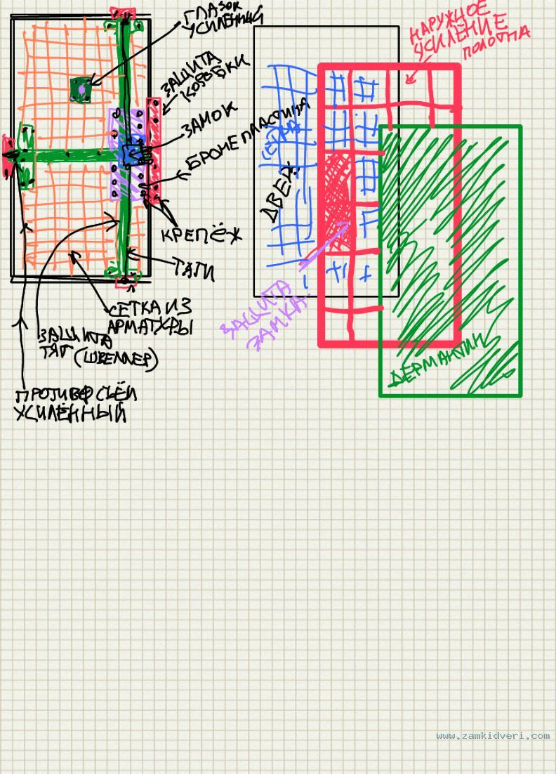

    Есть и такие клиенты, а по поводу фантазии и развернуться, это точно подмечено, помню, клиентам делал двери, а через полгода их пытались ломануть, одну выбить (типа старый дермантин, картонно-фанерная стандартная тушка, внутреннее открывание и всё такое в стиле совдепии, внутри несколько иначе.. хитрая панцербалка, усиленная коробка, защищённые ответные планки и ригеля, 4-стороннее запирание, карман замка, локальные защиты по периметру, стальная сетка под войлоком и обивкой.. Короче, домашние заготовки. Следующий сценарий: Керберос 306 в стальной двери нулевого класса, наибольшее усиление кармана, тяг, девиаторов и т.д.. пытались отжать дверь, итог - сорвали ручку, попортили порошковую краску, помяли немного коробку и дверку в области притвора. Потраченное окупилось. Многократно. Стандартная двёрка бы сдалась быстро

    хитрая панцербалка, усиленная коробка, защищённые ответные планки и ригеля, локальные защиты по периметру, стальная сетка под войлоком и обивкой..
    как сделано?
  5. #45
    схему набросаю и выложу, это типовой проект усиления простой деревянной двери стандартным набором домашних "заготовок", которые можно просто иметь на складе
  6. #46

    Приблизительная схема сюрпризов для советской деревянной двери может отличаться по содержанию начинки. .Дверь деревянная усиление_01.jpg
    Это без штурвала и девиаторов и т.д. от наскока алкашей и начинающих защитит

    навесную (петлевую) систему пришлось бы переработать под такие сюрпризы. тяжеленная была бы дверь.
    Хм... Подумал, что интересно было бы такой бутерброд раелизовать. Так, ради спорта..
    из жизни я помню только пластины накладные в области замков, защиту на область ригелей в коробке и пару-тройку маленьких противосъемов в торец. И двери эти все внутрь открывались, поэтому самая красота была в квартире. А делали-то кто во что горазд.. Виды ужасающие были
  9. #49
    Для двери внутреннего открывания это и предназначается, петли -само собой разумеется, под замену, бутерброд действительно получается до 20-25 кг и больше по весу. Применяются болты со сферическими приплюснутыми головками, главное снаружи под паралоном всё спрятаь дабы в глаза не бросалось, изнутри есть свои нюансы.
