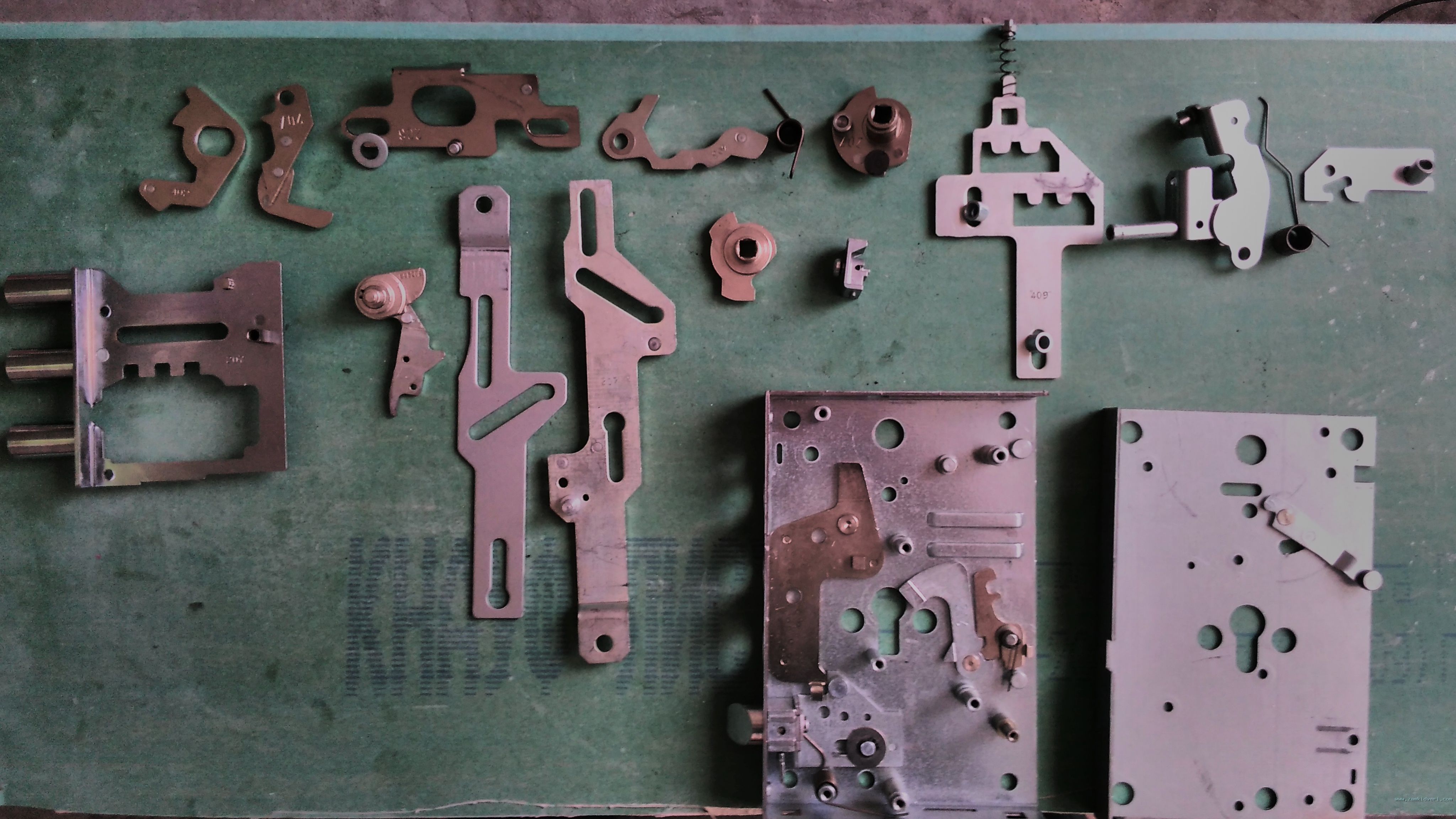

    а вы нашли в продаже 85 или 87 ? у кого они сейчас есть?
    87 эксклюзивно для СТАЛа завозилась, я слышал.
    85 это та же 87, только 4-х ригельная.
    SAWWA, растолкуйте на счет уязвимости этой. Вы про нажим ручки изнутри?
    И кто такой Тобиас? Имя слышал, а кто-что не знаю

    замки типа <антипаника> имеют специфику открывания изнутри без ключа простым воздействием на ручку или большую скобу изнутри дабы пользователи без каких либо ключей и навыков могли открыть или закрыть дверь.. это достигается особыми конструкторским решениями, значительно снижающими уровень безопасности замков.. кто надо это знает
    Тобиас - великий пейсатель замочного мира прославился изданием околозамочной литературы для разного уровня "специалистов" в своё время была прорывная книга для ряда слесарей "Лакс, сафе энд секурити" .. там рассматривались описанные в названии вопросы.

    Было у меня где-то фото всех этих конструкторских решений. Хотелось бы поподробнее обсудить, о каком уязвимом (я подчеркиваю) решении идет речь. Сдается , вы аналогию с киьайскими замками проводите , которые торэкс ставит. Но они отличаются.
    Обсудим?

    85-я ,- некоторая защита от дремучего взломщика, если на то пошло,

    потроха 87 и 85!!! Это одно и то же (в третий раз пишу)
    SAWWA,
    кас уязвимости. Вы говорите о нажиме снаружи внутренней ручки на открывание. Почему говорите, что не надо сверлить ? Подходящего отверстия нет снаружи двери..

    image.pngimage.pngА вот почему!
    С помощь резинки выкручивают глазок, с помощью загогулины, через отверстие под глазок, нажимаем ручку.

    слишком сомнительная затея. Придется убедиться накануне, что внутри не абусовские ручки. И потом, а если глазка нет?
    может, что-то еще имелось ввиду?

    глазки есть на большинстве дверей и это практически самая уязвимая часть двери, есть зазор между дверью и коробкой, это ..4..10 мм по притвору.. препятствие тут только уплотнитель, который неплохо отворачивается или сжимается рентгеновским снимком, завести надо сверху и снизу, тросик с петлей.. можно как в машинках. инсьтрумент допилить,,главное попасть на ручку, это не с первого раза, но тренировки делают чудеса, хотя каждый раз каждая дверь имеет нюансы, эндоскоп и зеркала в помощь..
    тренируйтесь

    но есть более простой и верный способ, который связан именно с уязвимостью замка. Причем почти чисто. Воздействовать на внутренний квадрат. Если не позаботиться о защите - дело дрянь..

    зы. надежные пружинки и надежные защелка с приводом; дист втулки в корпусе - вот оптимальный замок
